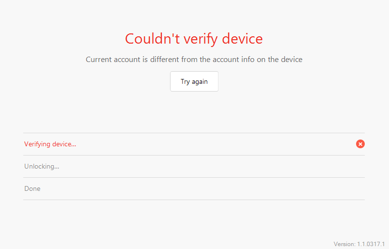

κατεβάζω μπαίνω με τα στοιχεία του mi acount
μπαίνω σε fastboot mode συνδέω το τηλ
πατάω unlock και μου βγάζει "couldn't verify device"
βάζω την sim μου και ξαναδοκιμάζω.... πάλι το ίδιο.....
τι να κάνω????
τι να κάνω????

ξαναδοκίμασα αλλά τίποτα  πάλι.... το acount της σελίδας είναι διαφορετικό από αυτό του τηλεφώνου πάλι μου βγάζει .... ενώ είναι το ίδιο!!!!!!

Πριν βάλεις το κινητό σε fastboot, θα πρέπει να κάνεις login στο mi account που πηρες άδεια για ξεκλείδωμα. Γι' αυτό δε σ' αφήνει να ξεκλειδώσεις. Αν δε δουλέψει αυτό, μπορείς να περάσεις developer rom και να δοκιμάσεις το ίδιο αν και νομίζω ότι και με τη stable θα δουλέψει εφόσον είναι η official rom

Έχεις δίκιο όσον αφορά την developer rom αλλά αυτό είχε να κάνει πιο παλιά που ήταν πρόσφατη η διαδικασία ξεκλειδώματος, στις πιο καινούριες συσκευές ξεκλειδώνει και με stable roms. Νομίζω το πρόβλημα του φίλου έχει να κάνει με το ότι δεν έχει κάνει login στο mi account προτού ξεκινήσει τη διαδικασία ξεκλειδώματος. Την έγκριση την έχει πάρει

το mi acount το είχα συνδεδεμένο κανονικά στο κινητό
στο μενου, στο μι acount είχε το ίδιο νούμερο με το νούμερο του mi flash unlock

τελικά πέρασα την developer και ξεκλείδωσα κανονικά...
