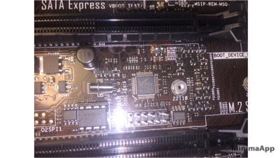

Ykri Δημοσ. 26 Φεβρουαρίου 2017 Δημοσ. 26 Φεβρουαρίου 2017 Αγαπητοί φίλοι, αν κάποιος απο εσάς εχει την ASUS Z170-A και την διάθεση να με βοηθήσει. Στην φωτό σημειώνω σε κόκκινο κύκλο ενα smd εξάρτημα με 5 ποδαράκια που όπως μπορείτε να διακρίνετε με εχει χαιρετίσει. Επειδή απο το κάψιμο δεν φαίνεται ο κωδικός του αν μπορούσατε να ρίξετε μια μάτια στην δίκη σας Z170-A και να μου τον πείτε μπας και βρω και το αντικαταστήσω. Ευχαριστώ

ougxar Δημοσ. 26 Φεβρουαρίου 2017 Δημοσ. 26 Φεβρουαρίου 2017 εδω μια φωτο υψηλης αναλυσης ισως βοηθησει http://images.anandtech.com/doci/9485/Z170-A_2D.jpg
Ykri Δημοσ. 26 Φεβρουαρίου 2017 Μέλος Δημοσ. 26 Φεβρουαρίου 2017 Κάνει σκιά ο κονεκτορας της pcie πανάθεμά το. Να σαι καλα φιλε μου!

MoviemakerGr Δημοσ. 26 Φεβρουαρίου 2017 Δημοσ. 26 Φεβρουαρίου 2017 Αγαπητοί φίλοι, αν κάποιος απο εσάς εχει την ASUS Z170-A και την διάθεση να με βοηθήσει. Στην φωτό σημειώνω σε κόκκινο κύκλο ενα smd εξάρτημα με 5 ποδαράκια που όπως μπορείτε να διακρίνετε με εχει χαιρετίσει. Επειδή απο το κάψιμο δεν φαίνεται ο κωδικός του αν μπορούσατε να ρίξετε μια μάτια στην δίκη σας Z170-A και να μου τον πείτε μπας και βρω και το αντικαταστήσω. Ευχαριστώ Δεν φαίνεται καλά βρε παλικαρε και μπράβο για την τιμιότητα σου στις μέρες μας, θα προσπαθήσω λέγοντας ότι ειναι μάλλον αντιστάσεις οπότε αν πάρεις την μητρική στο χέρι και πας σε ενα κατάστημα Ηλεκτρονικών ίσως να μπορούν να βοηθήσουν. (Update οχι δεν είναι αντίσταση αλλα κ παλι ίσως μπορούν να βοηθήσουν δεν διαβάζεται σε καμιά φώτο. )
Ykri Δημοσ. 26 Φεβρουαρίου 2017 Μέλος Δημοσ. 26 Φεβρουαρίου 2017 Πρέπει να είναι κάτι σε voltage regulator σε μέγεθος sot25 ή κάτι τέτοιο. Σαν αυτο: http://i.ebayimg.com/images/g/5VkAAOxyUylTPxfN/s-l300.jpg Στο δίκτυο που έψαξα για επισκευή η ταρίφα φτάνει στο 1/3 της αξίας της μητρικής. Και μιας που την παλεύω με το κολητηρι λέω να κάνω μια προσπάθεια. Όσο για το ότι δεν φαίνεται καλα αν εννοείς απο φωτό που βρίσκεις στο διαδίκτυο, εχεις δικιο. Όπως και η φωτό που παράθεσε ο φίλος πιο πανω. Μονο αν κάποιος που εχει την ίδια μητρική τραβήξει μια φωτό με το κινητό και φλας. Θα φανεί. Φχαριστω σε!
ougxar Δημοσ. 26 Φεβρουαρίου 2017 Δημοσ. 26 Φεβρουαρίου 2017 ελα φιλε οτι καλυτερο μπορεσα να κανω με τη φωτογραφικη http://imgur.com/a/wnQ1C 3
