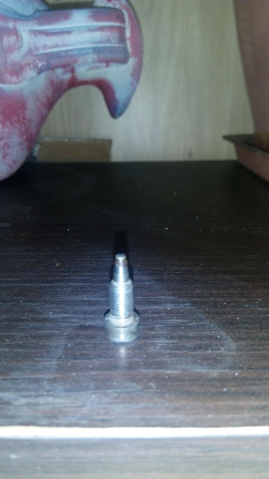

bullaras Δημοσ. 27 Φεβρουαρίου 2017 Μέλος Δημοσ. 27 Φεβρουαρίου 2017 Αυτη ειναι η βιδα φιλαρακο.με αυτη ειχα παει και δεν ειχε κανενας Αυτη ειναι η βιδα
dollyyy19 Δημοσ. 27 Φεβρουαρίου 2017 Δημοσ. 27 Φεβρουαρίου 2017 και δεν προκειτε να βρεις.ή λαρς βιδα μιδιου συνολικου μηκους και κανε την κωνικη μπροστα, με λιμα η τροχακι,η βαλε μπροστα απο τις χαλασμενες λαστιχακι,η ταπωσε την διαρροη.

De@th L0rd Δημοσ. 27 Φεβρουαρίου 2017 Δημοσ. 27 Φεβρουαρίου 2017 Αυτη ειναι η βιδα φιλαρακο.με αυτη ειχα παει και δεν ειχε κανενας Αυτη ειναι η βιδα Πας αγοράζεις μια βίδα ίδια σε πάσα, κεφάλι και μήκος με αυτή. Ελπίζω να έχεις παχύμετρο. Μετράς πόσο είναι ο κώνος σε μήκος. Μετράς πόσο είναι η ελάχιστη και μέγιστη διάμετρος του κώνου. Σφίγγεις το κεφάλι της βίδας σε ένα δράπανο με βάση και κοιτάς να περιστρέφεται χωρίς να παίζει. Κάνεις τα σημάδια σου, βάζεις μπρός το δράπανο και αρχίζεις να τρώς τα πάσα για να φτιάξεις τον κώνο. Πάρε καμια 10 ριά βίδες να χεις. Αν πάλι δε το χεις, πάλι αγοράζεις καμια 10ρια βίδες, και μετά πας σε μηχανουργείο με την παλιά και λες να σου φτιάξει 5-6 ίδιες από αυτές που αγόρασες. Άλλα θα σου πρότεινα να πας στη wurth. Βρήκα κάτι γελοίες ασφάλειες από αμάξι του '70 εκεί, κάτι θα έχουν δε μπορεί... Αλλιώς ψάξου: http://www.graniterock.co.uk/400manuals/
