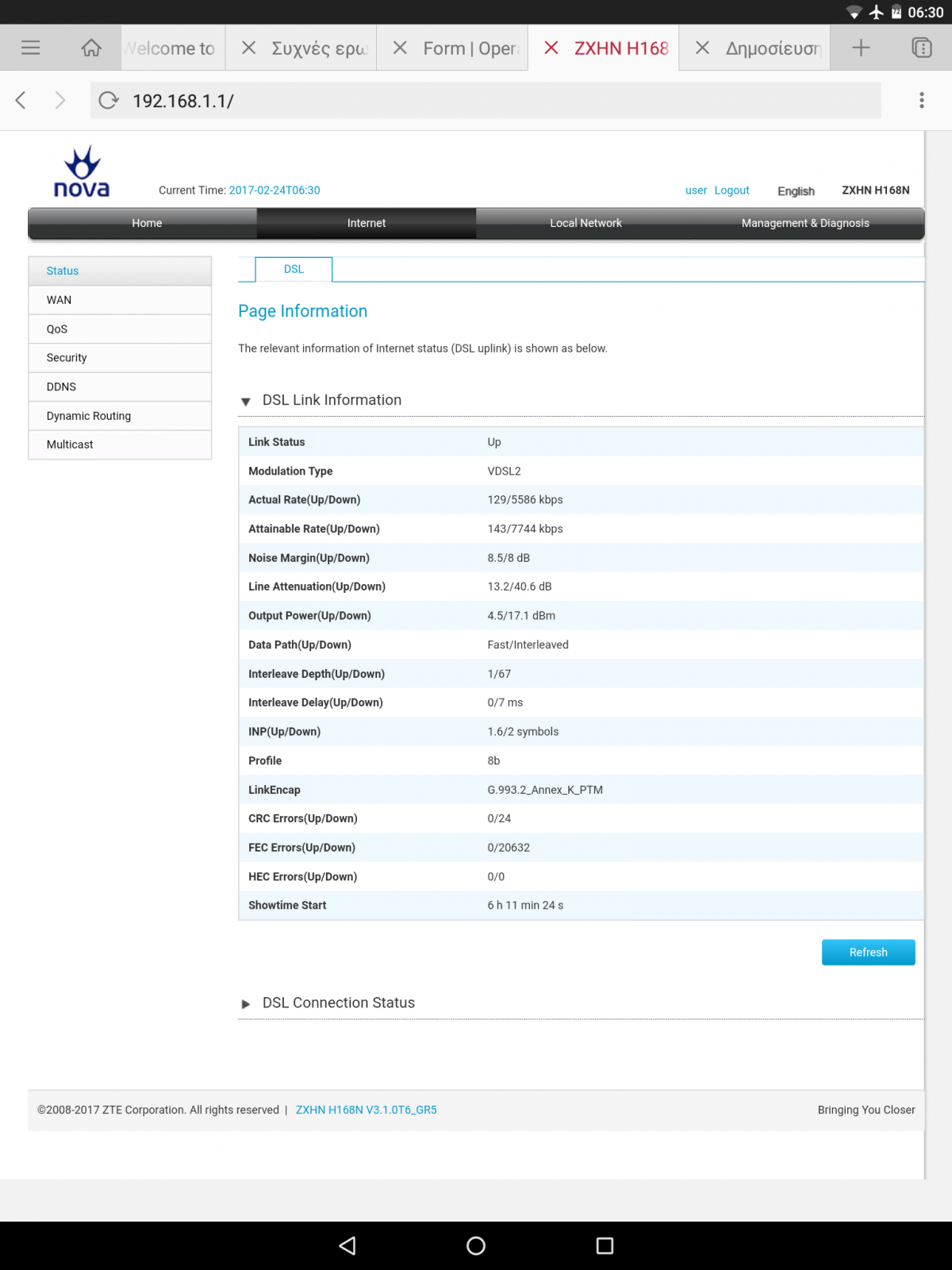

IKARIWTHS Δημοσ. 24 Φεβρουαρίου 2017 Δημοσ. 24 Φεβρουαρίου 2017 Καλημέρα παιδιά , μετά από μεγάλη προσμονή ήρθε το vdsl από forthnet ,και αφού έκανα 2 λεπτά να μπω στο insomnia ας επισυναψω και μία φωτο από το μόντεμ Και αφού Άλλαξα πρίζες,έβγαλα φίλτρα και τηλέφωνα ,άλλαξα καλώδια ,σύνδεσα το μόντεμ χωρίς φίλτρο κτλ μετά από ένα μακρύ βράδυ δήλωσα βλάβη ...Με adsl είχα καλύτερα νούμερα αλλά πλεον ειναι είναι προφανές ότι εχω θέμα καλωδίωσης. Σε περίπτωση που το πρόβλημα είναι στη πολυκατοικία διορθώνεται εύκολα;Υπόψιν το ότι είμαι στο ενοίκιο . Σαββατα δουλεύουν οι τεχνικοί της forthnet ; Γενικά όποιος θέλει μπορεί να πει την άποψή του ελεύθερα
yositosi Δημοσ. 24 Φεβρουαρίου 2017 Δημοσ. 24 Φεβρουαρίου 2017 Τιι ταχύτητες και attenuation είχες με ADSL; Ξέρεις αν πήρες από mini-KV ή από το αστικό κέντρο; Σε ρωτάω γιατί εναλλακτικοί έχουν κάνει κάτι μαγείες να δώσουν VDSL μέσω αστικού κέντρου ακόμα και σε απαγορευμένες για VDSL σύνδεση αποστάσεις (το οποίο σε σχέση με την ADSL είναι τρομακτικά πιο ευαίσθητη σε αποστάσεις) Κανονικά αυτό πρέπει να το ελέγξουν και να σε ενημερώσουν. Αν είσαι από Mini-KV, τότε πρέπει να δηλωθεί σαν βλάβη, να γίνει μέτρηση στο τέλος της γραμμής (ρεγκλέτες της οικοδομής δηλαδή) και αν εκεί φτάνει καλά τότε μετά φταίει η καλωδίωση από την είσοδο της οικοδομής μέχρι το ρούτερ σου όπου και θέλεις ψάξιμο

Rmacobra Δημοσ. 25 Φεβρουαρίου 2017 Δημοσ. 25 Φεβρουαρίου 2017 σε vdsl νομιζω βαζουν profile 17b εσυ εχεις profile 8.

IKARIWTHS Δημοσ. 25 Φεβρουαρίου 2017 Μέλος Δημοσ. 25 Φεβρουαρίου 2017 ήρθε ο τεχνικός και τράβαγε τα μαλλια του ,με έχουν συνδέσει με αστικό κεντρο λίγο λιγότερο από 4χλμ απόσταση οι άχριστοι και μου έλεγαν στο τηλέφωνο ότι δε ξέρουν γιατί σέρνεται... Δυστυχώς η forthnet δεν είναι η εταιρία που είχα γνωρίσει πριν πολλά χρονια ,τετοια βλακεία δε δικαιολογείται με τίποτα ! 23 του μηνα Φεβρουαρίου είχα κάνει συμβόλαιο με τη φορθνετ μέσω τηλεφωνου και θέλω να το ακυρώσω ,μπορω?
