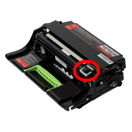

The_Judas Δημοσ. 23 Φεβρουαρίου 2017 Share Δημοσ. 23 Φεβρουαρίου 2017 (επεξεργασμένο) Μου βγάζει ένα πρόβλημα αυτός ο εκτυπωτής. Παρουσιάζει γραμμές-μουτζούρες στην εκτύπωση Δοκίμασα να τον ανοίξω και είδα ότι έχει γεμίσει το imaging unit τονερ-γραφίτη. Το καθάρισα και βελτιώθηκε αρκετά η εκτύπωση. Εν τω μεταξύ παρατήρησα ότι έχει μια υποδοχή το imaging, η οποία ακουμπάει πάνω στο τονερ. Φαίνεται δεξιά στην φώτο: http://www.provantage.com/lexmark-52d0za0~7LEXA21M.htm Αυτή η υποδοχή είναι συνεχώς γεμάτη γραφίτη και κάθε φορά που αφαιρώ το imaging έχει διαρροή αν το γυρίσω στα πλάγια ή ανάποδα. Εχει βέβαια ένα μικρό καπάκι δεξιά αλλά φαίνεται συνεχώς παραγεμισμένο. Είναι φυσιολογική λειτουργία αυτή;. Μήπως πρέπει να αλλάξω το imaging ή να κοιτάξω κάτι άλλο; Επεξ/σία 23 Φεβρουαρίου 2017 από The_Judas Συνδέστε για να σχολιάσετε Κοινοποίηση σε άλλες σελίδες άλλες επιλογές
Roger Δημοσ. 23 Φεβρουαρίου 2017 Share Δημοσ. 23 Φεβρουαρίου 2017 Ποσο ζωη εχει? Συνδέστε για να σχολιάσετε Κοινοποίηση σε άλλες σελίδες άλλες επιλογές
The_Judas Δημοσ. 23 Φεβρουαρίου 2017 Μέλος Share Δημοσ. 23 Φεβρουαρίου 2017 Εχει ακόμη 50%. Συνδέστε για να σχολιάσετε Κοινοποίηση σε άλλες σελίδες άλλες επιλογές
The_Judas Δημοσ. 24 Φεβρουαρίου 2017 Μέλος Share Δημοσ. 24 Φεβρουαρίου 2017 Τελικά η καθαριότητα που έκανα στο drum έκανε δουλειά. Είχε λίγα υπολείμματα στις πρώτες εκτυπώσεις αλλά τώρα έφυγαν και αυτά πλήρως. Απλά είναι έτσι σχεδιασμένο το imaging unit, που αν το γυρίσεις ανάποδα γίνεται χαμός γιατί τρέχει ο γραφίτης. Συνδέστε για να σχολιάσετε Κοινοποίηση σε άλλες σελίδες άλλες επιλογές
