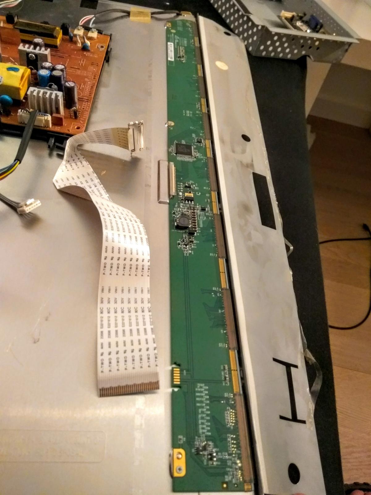

Μετά από περιήγηση στον γούγλη, εντόπισα ότι η συνήθης πηγή του προβλήματος είναι αποσύνδεση του ribbon flat cable. Την άνοιξα λοιπόν, καθάρισα όλες τις επαφές του καλωδίου αυτού, καθάρισα και μερικές ακόμα, τσέκαρα πλακέτα (όλα μοιάζουν οκ) και την επανασύνδεσα, αλλά το πρόβλημα παρέμεινε.

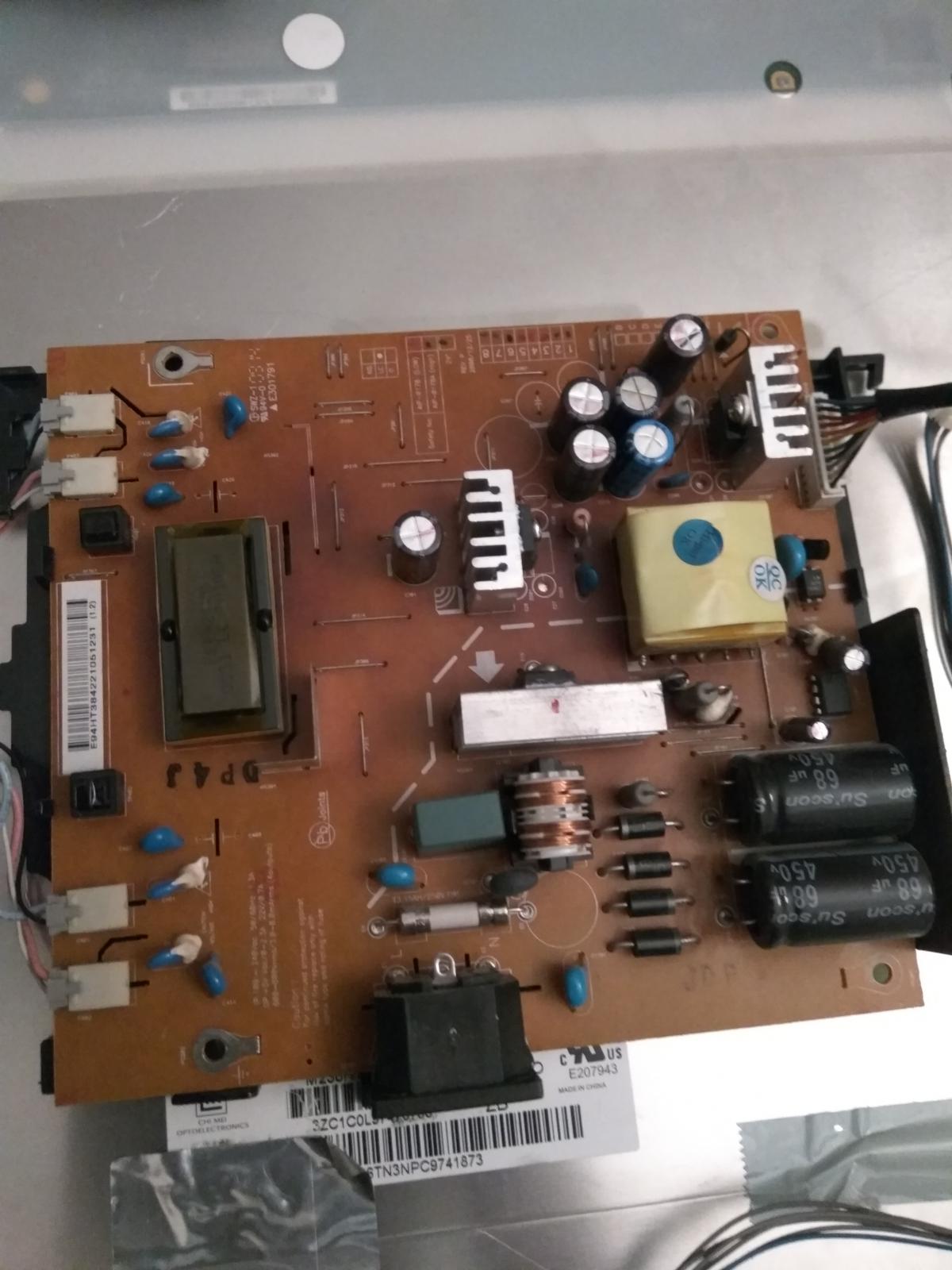

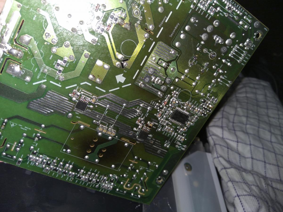

Έχω επισυνάψει φωτογραφίες της κυρίως πλακέτας από μπρος και από πίσω, μήπως κάποιος πιο έμπειρος μπορεί να προσέξει κάτι (η μαυρίλα κάτω από τον μετασχηματιστή έχει παρατηρηθεί στο ιστορικό του ασθενούς και παλαιότερα)

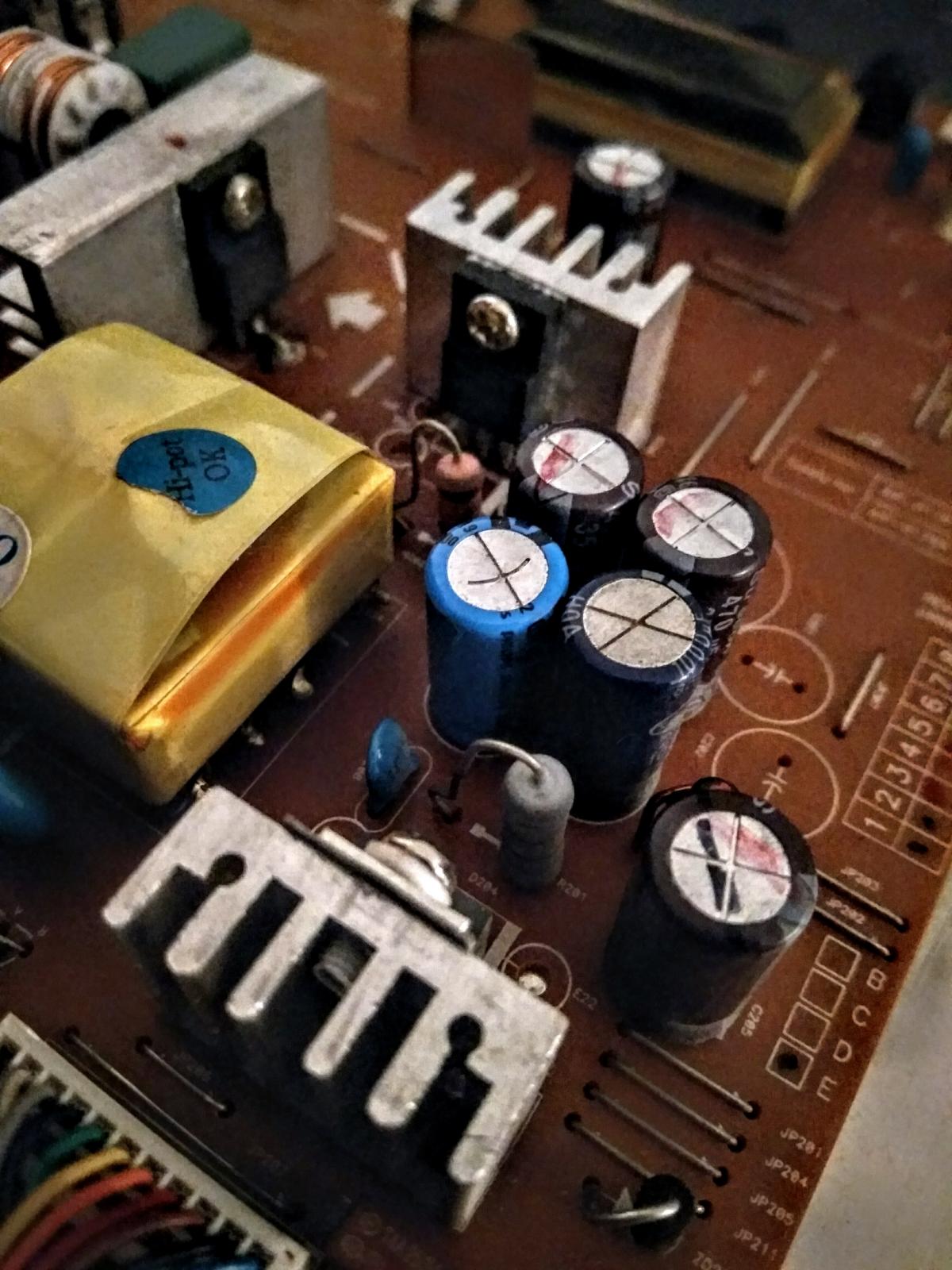

Αυτή δέν είναι η κυρίως πλακέτα είναι η τροφοδοσία, και νομίζω πως ο μπλε πυκνωτής είναι λίγο φουσκωμένος, την επόμενη φορά που θα αλλάξεις να σου δώσουν rated για 105c ,όσο για την μαυρίλα στο πηνίο δέν θα έλεγα πως είναι αφύσικη, το οτι η οθόνη δείχνει ασπρίλα σημαίνει οτι δουλεύει το backlight αλλα όχι το κύκλωμα που συνδέονται το ribbon.
Όντως στην φωτογραφία της πλακέτας φαίνεται λίγο φουσκωμένος, μαλλον είναι σκίαση από την φωτογραφία, ενώ είναι οκ.
Μπορούμε να ξέρουμε αν φταίει το ίδιο το ribbon ή το κύκλωμα; Φαίνεται λίγο δύσκολο να αλλαχτεί το τελευταίο λόγω των συνδέσεών του με την LCD
