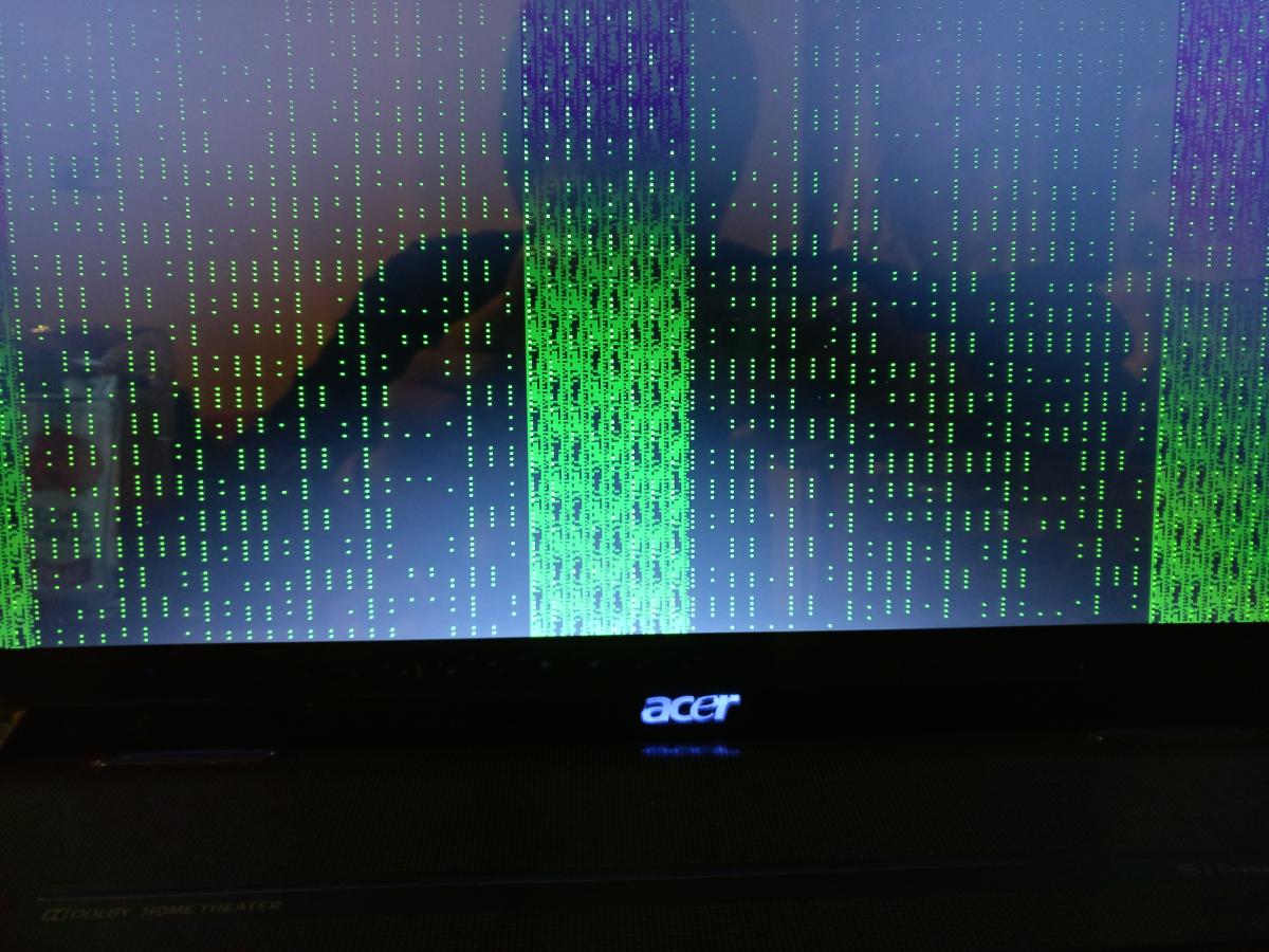

lordkorter Δημοσ. 21 Φεβρουαρίου 2017 Δημοσ. 21 Φεβρουαρίου 2017 Καλησπέρα σε όλους. Εχω ένα σοβαρό πρόβλημα με το Laptop μου. Γενικά το έχω πολυ καιρό και το εχω καθαρίσει πολλές φορές και η θερμοκρασιές ηταν σε λογικές τιμες κατα την διαρκεια τον παιχνιδιων. Το έχω απλα πολλά χρόνια 7 στο συνολο. Το πρόβλημα ειναι το εξεις: Εκεί που καθόμουν στο ιντερνετ καποια στιγμή κόλησε η οθόνη και έβλεπα μονο μαυρο. Το εκλεισα κρατώντας το κουμπι, το ξαναανοίγω μετά απο λιγα λεπτά μου πεταν τα widows μπλε οθονη και οτι κατι πήγε στραβά( windows 10). Απο τότε ολο κανει μονο του επανεκκινησεις και και φτανει στην μπλε οθόνη αλλα τίποτα παραπάνω επίσης η οθόνη αρχισε να βγαζει κοκκινες και πρασινες γραμμες. Κατα πασα περίπτωση χαλασε η καρτα γραφικών. Κανω διαμόρφωση και επαναγκατασταση των Windows.Μπενει κανονικα αλλα η οθονη ακομα τα ιδιες γραμμες. Μετα απο λιγο με ξανα πεταει μπλε οθονη και οτι κατι πηγε στραβα. Παλι κανει επανεκκινησεις αλλα δεν μπενει στα windows. Ξανα διαμορφωση εγκατασταση windows. Η οθονη τα ιδια, κατευθειαν παταω να μπω safe mode. Με το που μπαινω φτιαχνει απο μονη της η οθονη. Αφηνω το safe mode και μπαινω κανονικη λειτουργια μετα απο λιγα λεπτα παλι χαλαει η οθονη μου βγαζει μπλε μηνημα και οτι κατι πηγε στραβα και παλι απο μονο του επανεκκινησεις χωρις να καταφερει να μπει μεσα. Οταν ειμαι σε safe mode εχω προβλημα με την οθονη αλλα ο υπολογιστης δεν κλεινει. Επισης δοκιμασα και Linux αλλα παλι η οθονη εχει κοκκινες και πρασινες και μπλε γραμμες αλλα τουλαχιστον δεν κλεινει. Οταν κανω εγκατασταση των windows καταφερνω να κατσω 5 λεπτα αλλα μετα ολο κλεινει και δεν ξαναμπενει. Το εχω ανοιξει το λαπτοπ. Το καθαρισα και εβαλα οτι παστα χρειαζοταν. Θερμοκρασιακα δεν ζεστενεται πολυ αλλα ακουω συνεχεια τους ανεμιστηρες να δουλευουν σε μεγαλητερη ισχυ απο οτι πρεπει. Το συμπερασμα μου εινια οτι χαλασε η καρτα γραφικων. Και θελει αλλάγη. Ισως καποιος αλλος εχει να μου δωσει αλλη συμβουλη. Εδω ειναι η καρτα Motherboard του laptop. Για την αλλαγη της καρτα γραφικων η οποια ειναι η παλια ati mobility radeon 5650 βρηκα μια στο ebay Site: καρτα Το θεμα ειναι πως δεν ξερω αμα φταιει οντως η καρτα γραφικων και το πως θα μπορουσα να εγκαταστησω την καινουρια που θα αγορασω γιατι βλεπω πως ειναι εγκαταστημενη με καποια κολα. Ευχαριστω προκαταβολικα και περιμενω τη βοηθεια σας.

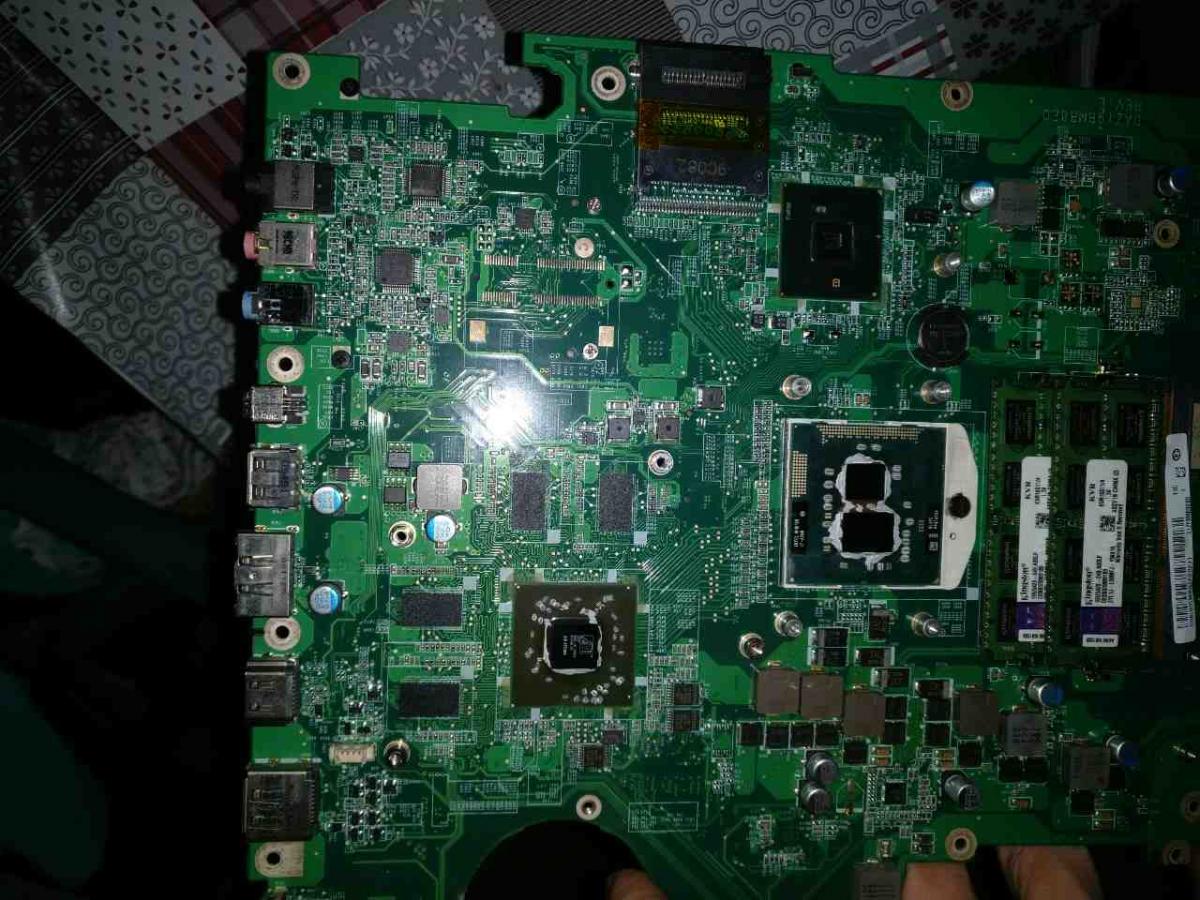

Grim Ripper Δημοσ. 21 Φεβρουαρίου 2017 Δημοσ. 21 Φεβρουαρίου 2017 Στην συγκεκριμένη περίπτωση πρέπει να μάθεις να κάνεις reballing, δεν είναι απλό και σίγουρα καθόλου φθηνό το μηχάνημα που χρειάζεται.
tsaptsap Δημοσ. 21 Φεβρουαρίου 2017 Δημοσ. 21 Φεβρουαρίου 2017 Δεν αλλάζει η κάρτα σου Θες ειτε αλλη μητρική η επισκευή της υπάρχουσας Ποιο ακριβως μοντελο εχεις; Κωδικο
lordkorter Δημοσ. 21 Φεβρουαρίου 2017 Μέλος Δημοσ. 21 Φεβρουαρίου 2017 Δεν αλλάζει η κάρτα σου Θες ειτε αλλη μητρική η επισκευή της υπάρχουσας Ποιο ακριβως μοντελο εχεις; Κωδικο 8942g ειναι το μοντέλο. Φωτογραφιες και τις οθονης

kotsos72 Δημοσ. 22 Φεβρουαρίου 2017 Δημοσ. 22 Φεβρουαρίου 2017 Περισσοτερο να σε απάσχολεί αν όντως θα κάνει reballing ή απλά θα την ξαναζεστάνει(το αιώνιο θέμα) Απο 50 μέχρι όσο θέλει
ss13 Δημοσ. 22 Φεβρουαρίου 2017 Δημοσ. 22 Φεβρουαρίου 2017 Δεν αξίζει η διαδικασία του reballing , στο 95% των περιπτώσεων δημιουργούνται προβλήματα μετά από λίγο καιρό ( τζάμπα λεφτά )
george_gpu Δημοσ. 22 Φεβρουαρίου 2017 Δημοσ. 22 Φεβρουαρίου 2017 συνηθως reflow 60 & reball 120 με 4 μηνες εγγυηση οι " καλοί " μάστορες
lordkorter Δημοσ. 22 Φεβρουαρίου 2017 Μέλος Δημοσ. 22 Φεβρουαρίου 2017 Δεν αξίζει η διαδικασία του reballing , στο 95% των περιπτώσεων δημιουργούνται προβλήματα μετά από λίγο καιρό ( τζάμπα λεφτά ) συνηθως reflow 60 & reball 120 με 4 μηνες εγγυηση οι " καλοί " μάστορες Αρα η αγοραζω καινούρια motherboard με 130 euro οπως ειπε ο vasvasvas η απλα το πεταω το λαπτοπ και κραταω καποια ανταλλακτικά του. Αλλη λυση δεν υπάρχει?

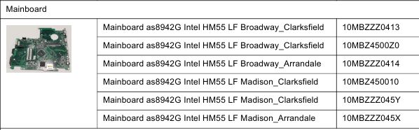

ss13 Δημοσ. 22 Φεβρουαρίου 2017 Δημοσ. 22 Φεβρουαρίου 2017 Ναι , καλύτερα να αλλάξεις motherboard , η άλλη λύση είναι προσωρινή , δεν αξίζει , έχεις δει πόσο έχουν γενικά ; Πες μας το μοντέλο της μητρικής σου ( ένα από τα παρακάτω πρέπει να είναι ) , πες μας ακόμα το μοντέλο του laptop που υπάρχει στο καρτελάκι στο κάτω μέρος του
lordkorter Δημοσ. 22 Φεβρουαρίου 2017 Μέλος Δημοσ. 22 Φεβρουαρίου 2017 Ναι , καλύτερα να αλλάξεις motherboard , η άλλη λύση είναι προσωρινή , δεν αξίζει , έχεις δει πόσο έχουν γενικά ; Πες μας το μοντέλο της μητρικής σου ( ένα από τα παρακάτω πρέπει να είναι ) , πες μας ακόμα το μοντέλο του laptop που υπάρχει στο καρτελάκι στο κάτω μέρος του 8942g 624G64Mm ειναι το μοντέλο.
vasvasvas Δημοσ. 22 Φεβρουαρίου 2017 Δημοσ. 22 Φεβρουαρίου 2017 Κανονικά θέλει καινούργιο τσιπακι και πέταμα το παλιό Γύρω στο 50αρικο μονο το τσιπακι Οι μητρικές στο ali δεν είναι καινούργιες ΔΕΝ υπαρχουν καινούργιες τέτοιες μητρικές ποσο μάλλον σε αυτή την τιμη
gepafav Δημοσ. 22 Φεβρουαρίου 2017 Δημοσ. 22 Φεβρουαρίου 2017 Αρα η αγοραζω καινούρια motherboard με 130 euro οπως ειπε ο vasvasvas η απλα το πεταω το λαπτοπ και κραταω καποια ανταλλακτικά του. Αλλη λυση δεν υπάρχει? Το καλύτερο που έχεις να κάνεις είναι να το κάνεις reflow μόνος σου. Οι λόγοι είναι οι εξής: 1. Κόστος μηδέν. 2. Πιθανά να κάνεις την δουλειά σου για λίγο ακόμα χρονικό διάστημα. 3. Και να χαλάσει δεν έδωσες χρήματα σε κάποιον άλλο (το χάλασες μόνος σου και όχι κάποιος άλλος). Η διαδικασία: Τυλίγεις την μητρική με αλουμινόχαρτο εκτός την κεραμική κεφαλή της κάρτας γραφικών. Θερμαίνεις την κεραμική κεφαλή με πιστολάκι μαλιών γύρω στο 15 λεπτο αν έχεις θερμοπίστολο (200 - 500 βαθμοί κελσίου) γύρω στο 3 λεπτο. Αφήνεις να κρυώσει ένα μισάωρο και μαζευεις τον φορητό σου. Εφαρμόζεις καλή πάστα και κατά την χρήση χρησιμοποιείς βάση με ανεμιστήρα. Αν τελικά σου κάνει αμέσως τα ίδια, βάλε αγγελία και πούλησε το για τα λειτουργικά μέρη του ή ολοκληρο. Αν πας για νέα μητρική, κανείς δεν σου εγγυάται ότι αυτή που θα πάρεις δεν θα σου βγάλει ξανά πρόβλημα.
