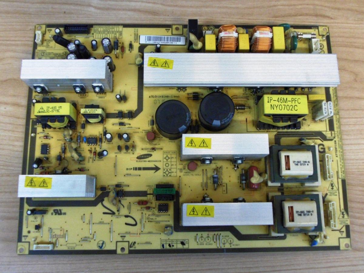

jimzak Δημοσ. 22 Φεβρουαρίου 2017 Δημοσ. 22 Φεβρουαρίου 2017 Για τροφοδοτικό ακούγεται.Πως τους ελεγξες τους πυκνωτές,με capacitoμετρο;Αν μπορείς ανέβασε μία φωτογραφία της πλακέτας του τροφοδοτικού. 1

χronis Δημοσ. 22 Φεβρουαρίου 2017 Μέλος Δημοσ. 22 Φεβρουαρίου 2017 Για τροφοδοτικό ακούγεται.Πως τους ελεγξες τους πυκνωτές,με capacitoμετρο;Αν μπορείς ανέβασε μία φωτογραφία της πλακέτας του τροφοδοτικού. Για τροφοδοτικό ακούγεται.Πως τους ελεγξες τους πυκνωτές,με capacitoμετρο;Αν μπορείς ανέβασε μία φωτογραφία της πλακέτας του τροφοδοτικού. Τους έλεγξα με το capacitometro αλλά και ένας φίλος τεχνικός με παλμογράφο οι πάνω αριστερά στο δευτερεύων ήταν μισοάδειοι και τους άλλαξα Αν ειναι ολα κομπλε ειναι κατι ρυθμισεις μεσα απο το service menu Μπορώ να το κάνω αυτό εγώ ή χρειάζεται σε εξουσιοδοτημένο service της samsung
graphist83 Δημοσ. 22 Φεβρουαρίου 2017 Δημοσ. 22 Φεβρουαρίου 2017 Τι ακριβως μετρησε ο φιλος με το παλμογραφο?? Τι εννοεις αδειοι? Οι πυκνωτες οταν σταματησει η τροφοδοσια τους, αποφορτιζονται. Μας ενδιφερουν τιμες της χωρητικοτητας και του ESR τους. Και μαλιστα εκτος πλακετας. Η μητρικη εχει smd πυκνωτες. Πολυ δυσκολη επισκευη και απαιτει σωστο εξοπλισμο. Αν τους αλλαξες, εβαλες του ιδιου τυπου? Γενικα εχεις κανει διαφορα τεστ? Πχ τι τασεις δινει στην εξοδο του προς την main? Συμφωνουν με το υπομνημα? Τι τασεις εχεις στην T-con? Στο inverter? Εχεις κατεβασει το service manul που δινει ολους τους πινακες τασεων και κυμματομορφων? Προσοχη ομως καθως οι δοκιμες αυτες γινονται μονον με την συσκευη υπο ταση....Αν δεν εχεις εμπειρια μπορει να εχεις μεγαλο θεμα....
