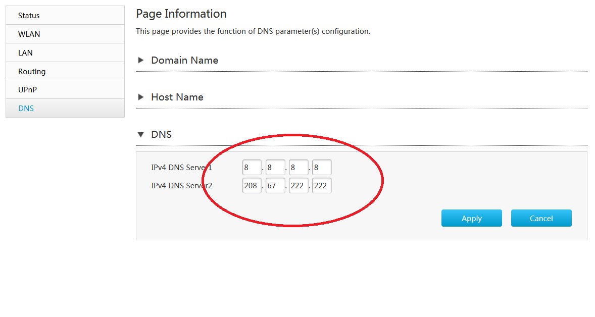

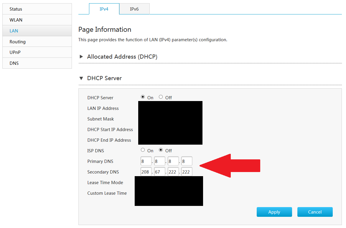

SaFiS Δημοσ. 20 Φεβρουαρίου 2017 Δημοσ. 20 Φεβρουαρίου 2017 Για αρχή δοκίμασε να αλλάξεις τους DNS στα παρακάτω σημεία και δες πως θα πάει, πριν μπεις σε έξοδα. Τα ΖΤΕ γενικά δεν είναι για πολλά πολλά. Έχουν αδύναμο επεξεργαστή και κακογραμμένο firmware με αποτέλεσμα να "κλάνει" το DNS Resolving όταν υπάρχει μεγάλος φόρτος στο CPE... 2
SMoNe Δημοσ. 21 Φεβρουαρίου 2017 Μέλος Δημοσ. 21 Φεβρουαρίου 2017 Για αρχή δοκίμασε να αλλάξεις τους DNS στα παρακάτω σημεία και δες πως θα πάει, πριν μπεις σε έξοδα. Τα ΖΤΕ γενικά δεν είναι για πολλά πολλά. Έχουν αδύναμο επεξεργαστή και κακογραμμένο firmware με αποτέλεσμα να "κλάνει" το DNS Resolving όταν υπάρχει μεγάλος φόρτος στο CPE... Lan.png DNS.png έκανα τις αλλαγές θα δω πως θα συμπεριφερθεί, ευχαριστώ πολύ. Για αγορά καινούργιου ρουτερ με δυνατό wifi σήμα έχεις να προτείνεις κάτι;
