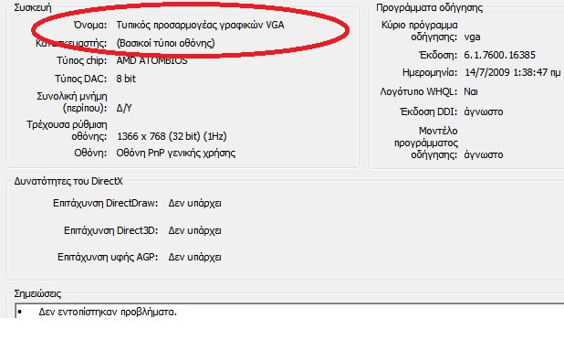

nmtray2 Δημοσ. 20 Φεβρουαρίου 2017 Δημοσ. 20 Φεβρουαρίου 2017 Σε φρεσκοεγκατεστημενα 7, με τελευταιους οδηγους οθονης, με ενεργοποιημενη την επιταχυνση υλικου, με εγκατεστημενh την τελευταια εκδοση directx, βγαζει μηνυμα λαθους οτι δεν εχει ενεργοποιηθει η επιταχυνση ή οτι δεν υποστηριζεται. Στο dxdiag, δειχνει τα παντα επενεργοποιημενα (εικονα) Σε λαπτοπ ΗΡ 255 G4
SaFiS Δημοσ. 20 Φεβρουαρίου 2017 Δημοσ. 20 Φεβρουαρίου 2017 Χωρίς εγκατεστημένους drivers της GPU λογικό είναι. Το Laptop τρέχει με τους βασικούς των Windows αυτή την στιγμή. Πας στο παρακάτω link και κατεβάζεις τους drivers για το συγκεκριμένο μοντέλο (επέλεξε καλύτερα τον εντοπισμό για να βρει τους σωστούς drivers)... http://support.hp.com/gr-el/drivers
nmtray2 Δημοσ. 21 Φεβρουαρίου 2017 Μέλος Δημοσ. 21 Φεβρουαρίου 2017 thanx δεν ειχα καταλαβει οτι δεν εκανε εγκατασταση τους drivers που εδινε η ΗΡ. Και δεν εβγαζε μηνυμα λαθους. τους κατεβασα απο AMD και ολα οκ...
