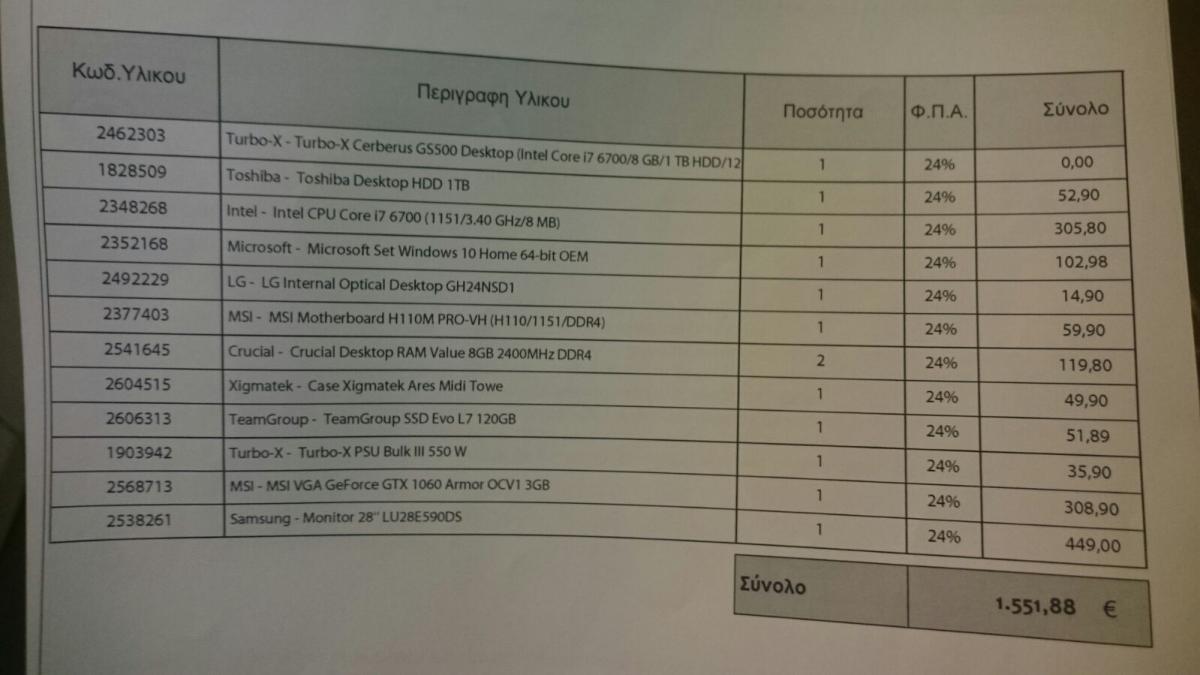

Πέτρος Δημοσ. 14 Φεβρουαρίου 2017 Δημοσ. 14 Φεβρουαρίου 2017 Πρόκειται για σύστημα για φίλο Ηλ.Μηχ. ο οποίος ασχολείται κυρίως με αυτοματισμούς σε σπίτια-ξενοδοχεία κλπ και θέλει να "φτιάχνει" τα σχέδια αλλά και τις οπτικοποιήσεις-παρουσιάσεις για τις μελέτες/προτάσεις. Στο τσακίρ κέφι, πετάμε και ένα BF1 για το καλό. i) Υπάρχει ένα ταβάνι γύρω στα 1500€ (συνολικά, με ΦΠΑ) ii) Tη χρήση του υπολογιστή: Όπως αναφέρθηκε παραπάνω iii) Ειδικά προγράμματα που θα χρησιμοποιηθούν: https://www.plm.automation.siemens.com/en/products/solid-edge/design/system_requirements.shtml http://www.dds-cad.net/products/system-requirements/ http://evo.support-en.dial.de/support/solutions/articles/9000062586-hardware-requirements Αυτά δουλεύει κυρίως. Από όσο είδα CUDA ίσως να χρησιμοποιεί μόνο ένα, αλλά δεν είμαι σίγουρος αν θέλει αποκλειστικά Quadro iv) Στη σύνθεση θέλουμε να συμπεριληφθεί οθόνη? Έχει υπόψιν του αυτή: http://www.plaisio.gr/desktop-laptop/periferiaka/othones/Samsung-Monitor-28-LU28E590DS.htm v) Στη σύνθεση θέλουμε να συμπεριληφθούν και πληκτρολόγιο,ηχεία,ποντίκι? Υπάρχουν από όσο γνωρίζω vi) Το Hardware-περιφερειακά-οθόνη που θέλουμε να αγοράσουμε, θέλουμε να είναι απο ένα κατάστημα (διευκρινίστε ποιο) ή επιθυμούμε την αγορά απο διαφορετικά καταστήματα? (Αναφέρετε και την περιοχή στην οποία βρίσκεστε για περαιτέρω διευκόλυνση) Νέα Σμύρνη, αλλά επεκτεινόμαστε. Προσωπικά δεν θέλω ούτε να ακούω για Πλαίσιο, αλλά για λόγους "βολέματος" θα ήταν προτιμότερο ένα μόνο κατάστημα (e-shop, Msystems, άλλο?), εκτός φυσικά από περίπτωση κραυγαλέας διαφοράς τιμής (πχ αλλού η κεντρική μονάδα, αλλού η οθόνη). vii) Επιθυμούμε να συναρμολογηθεί το σύστημα στο κατάστημα (στην περίπτωση που δεν γνωρίζουμε πως να το συναρμολογήσουμε) ή το σύστημα θα στηθεί απο τον ενδιαφερόμενο? Πιστεύω θα το στήσω μαζί του, εκτός κι αν το κατάστημα προσφέρει τη δυνατότητα free. viii) Επιθυμούμε λειτουργικό σύστημα? Αν ναι ποιο? Win10Home υπάρχουν σε πακέτο που θα παραθέσω παρακάτω, αλλά είναι προς συζήτηση (πιθανό αγορασμένο "κλειδί"?). ix) Στο νέο σύστημα θα γίνουν πιθανές μελλοντικές αναβαθμίσεις στο Hardware? Αν ναι, υπάρχει πιθανότητα για διπλές κάρτες γραφικών (sli/crossfire)? -> Αναβαθμίσεις ναι, CF/SLI όχι x) Θα γίνει oc στο CPU (επεξεργαστής)? Αν ναι σε τί μέγεθος? (μικρό, μεσαίο, μεγάλο) Ενδεχομένως ναι, αν υπάρχει εμφανές κέρδος xi) Θα γίνει oc στη GPU (κάρτα γραφικών)? Αν ναι θα γίνει με πείραγμα της τάσης για stability (μεγάλο oc) ή απλά θα ανεβάσετε λίγο τις συχνότητες με stock voltage? Ότι παίρνει από stock, κι αν. xii) Αναφέρετε αν θα χρησιμοποιήσετε ή όχι κάποιο κομμάτι Hardware από άλλο/παλιό σύστημα: Όχι Επισυνάπτω και "προσφορά" (ο Γιαχβέ να την κάνει τέτοια) που του έγινε (του έβαλα τις φωνές, πραγματικά)...Πραγματικά για κλάματα. Συμφωνήσαμε να περιμένουμε τους επερχόμενους Ryzen ώστε αν πραγματικά αξίζουν να πάμε κατά εκεί, αλλιώς να εκμεταλλευθεί κατά το δυνατό την όποια πίεση νιώσει η Intel. Θα είχε νόημα κάποιος Xeon ή είμαι εντελώς λάθος? Ευχαριστώ.

KiriosD Δημοσ. 14 Φεβρουαρίου 2017 Δημοσ. 14 Φεβρουαρίου 2017 στη προκειμένη εφόσον θα περιμένετε καλό θα ηταν να μη τίθεται θέμα για την ώρα το μόνο θέμα είναι στην επιλογή του καταστήματος... απλά πέτα/κάψε αυτό το χαρτί που σας εδωσαν και μη πατήσετε ξανά εκεί. σε παμπολα καταστηματα θα μπορεσουν να κανουν τη συναρμολογηση και εγκατασταση αν δεν καψεις το χαρτί, θα καεί το pc με αυτό το τροφοδοτικό που θα δωθεί 3

Πέτρος Δημοσ. 14 Φεβρουαρίου 2017 Μέλος Δημοσ. 14 Φεβρουαρίου 2017 Eυχαριστώ για τις πρώτες σας προτάσεις. Το τούβλο-χ τροφοδοτικό ήταν το πρώτο που με εντυπωσίασε σε εκείνη την απάτη. Μια επισήμανση: Όπως και στο plaisio, έτσι και μετά βλέπω συνδυασμό fressync oθόνης με nVidia (gsync) gpu. Αν με CUDA θα υπάρχει όφελος στην εργασία (πρωτεύων στόχος), πάμε σαφώς για πράσινη. Αν γίνεται δουλειά με OpenCL κλπ, η 480 είναι σαφώς καλύτερη λύση, μόνο και μόνο για τα 4γιγα της. 1
