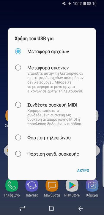

micos000 Δημοσ. 30 Νοεμβρίου 2018 Δημοσ. 30 Νοεμβρίου 2018 Για να δω αν κατάλαβα καλά. Λοιπόν, συνδέεις το κινητό μέσω usb στο λάπτοπ. Πως σου το εμφανίζει; Σαν αποθηκευτικό χώρο ή σαν κάμερα; Αν στο εμφανίζει σαν κάμερα νομίζω ότι δεν μπορείς να κάνεις προεπισκόπηση με αυτόν τον τρόπο τα βίντεο. Κατέβασε την κουρτίνα επιλογών στο κινητό και πάτα εκεί που λέει ότι συνδέθηκε το κινητό σαν κάμερα για να σε πάει στις ρυθμίσεις και εκεί επέλεξε να γίνει σύνδεση σαν αποθηκευτικός χώρος ή mtp (ή mtb, δε θυμάμαι ακριβώς πως το έχει). Αν το μεταφέρεις το βίντεο στο λάπτοπ τότε το αναπαράγει ή όχι; Αν το συνδέεις κανονικά σαν αποθηκευτικό χώρο για μεταφορά αρχείων τότε κάτι άλλο παίζει.

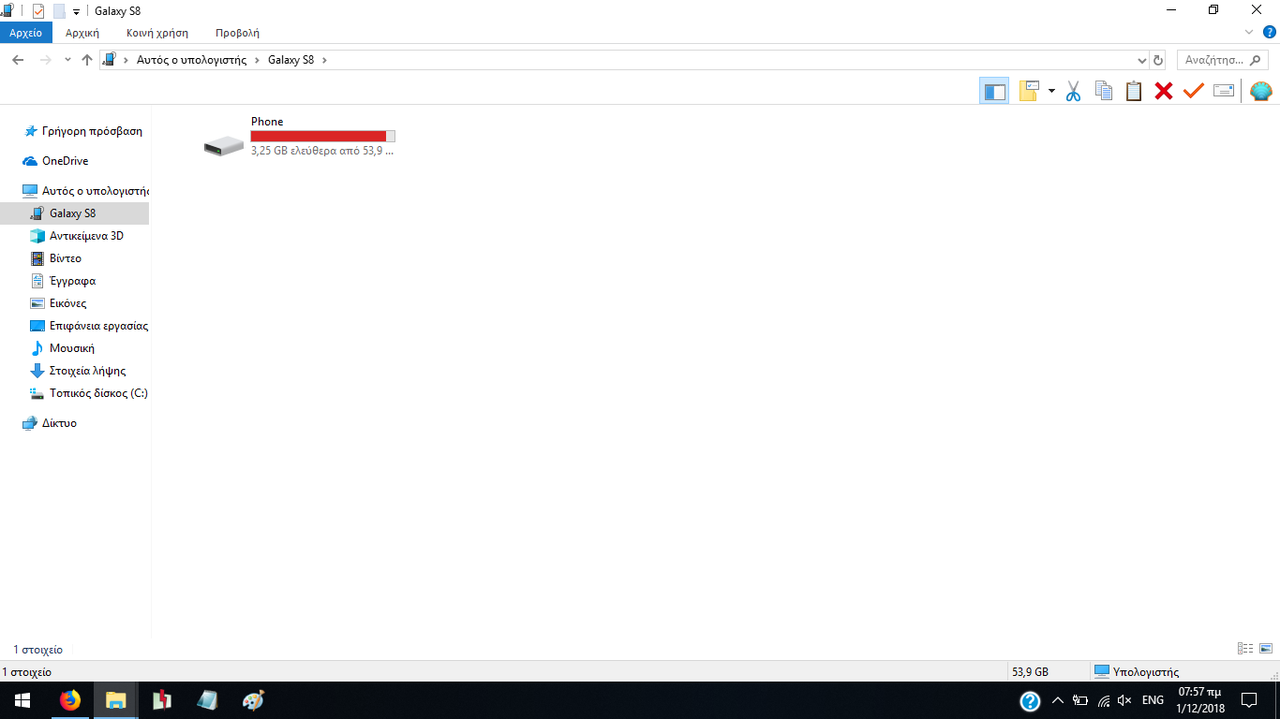

Vasilis T 92 Δημοσ. 1 Δεκεμβρίου 2018 Δημοσ. 1 Δεκεμβρίου 2018 (επεξεργασμένο) 12 ώρες πριν, micos000 είπε Λοιπόν, συνδέεις το κινητό μέσω usb στο λάπτοπ. Πως σου το εμφανίζει; Σαν αποθηκευτικό χώρο ή σαν κάμερα; Σαν αποθηκευτικό χώρο. 12 ώρες πριν, micos000 είπε Αν το μεταφέρεις το βίντεο στο λάπτοπ τότε το αναπαράγει ή όχι; NAII. Επεξ/σία 1 Δεκεμβρίου 2018 από Vasilis T 92
micos000 Δημοσ. 1 Δεκεμβρίου 2018 Δημοσ. 1 Δεκεμβρίου 2018 Λοιπόν, το δοκίμασα αυτό που λες και όντως, δε μπορείς να σύρεις ένα αρχείο πολυμέσων από τη συσκευή έξω από αυτήν, ούτε βίντεο, ούτε εικόνα και δεν είναι μόνο στον mpc γιατί δεν μπορείς να σύρεις αρχείο ούτε στην επιφάνεια εργασίας, ούτε εικόνα στο πρόγραμμα προβολής. Θα πρέπει να κάνεις διπλό κλικ για να ανοίξει με το προεπιλεγμένο πρόγραμμα ή αν θέλεις να επιλέξεις κάποιο άλλο, θα το κάνεις με δεξί κλικ->άνοιγμα με και θα επιλέξεις ποιο πρόγραμμα θέλεις.

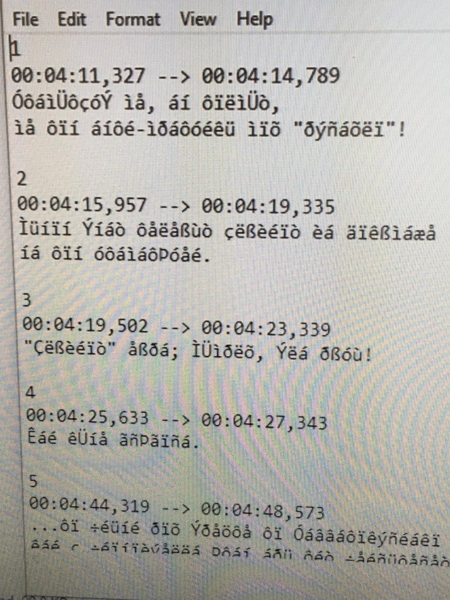

cthulhucarbide Δημοσ. 7 Απριλίου 2023 Δημοσ. 7 Απριλίου 2023 Πήρα μια ταινία με το φλασάκι από τον υπολογιστή μου με win11, όπου έπαιζε κανονικά με MPCHC, και ο ελληνικός υπότιτλος διαβάζεται κανονικά με το σημειωματάριο και την έβαλα σε άλλο υπολογιστή με win10, πρόσφατα περασμένα. Άνοιξα την ταινία πάλι με MPCHC και ο υπότιτλος έπαιζε αλαμπουρνέζικα. Άνοιξα τον υπότιτλο με το Σημειωματάριο, και είδα τα ίδια αλαμπουρνέζικα: Spoiler Πέταξα το αρχείο υποτίτλων σε έναν browser και τα έδειχνε κανονικά. Άνοιξα την ταινία με VLC και τα έδειχνε κανονικά. Κοιτάζοντας διάφορους άλλους υπότιτλους, είδα ότι την ελληνική γλώσσα σε ένα .srt με ANSI την βγάζει έτσι αλαμπουρνέζικα. Τα αγγλικά τα δείχνει κανονικά. Κάποια άλλα αρχεία με άλλη κωδικοποίηση τα δείχνει κανονικά στα ελληνικά. Τι έχει παιχτεί;
lneam Δημοσ. 7 Απριλίου 2023 Δημοσ. 7 Απριλίου 2023 3 ώρες πριν, cthulhucarbide είπε Πήρα μια ταινία με το φλασάκι από τον υπολογιστή μου με win11, όπου έπαιζε κανονικά με MPCHC, και ο ελληνικός υπότιτλος διαβάζεται κανονικά με το σημειωματάριο και την έβαλα σε άλλο υπολογιστή με win10, πρόσφατα περασμένα. Άνοιξα την ταινία πάλι με MPCHC και ο υπότιτλος έπαιζε αλαμπουρνέζικα. Άνοιξα τον υπότιτλο με το Σημειωματάριο, και είδα τα ίδια αλαμπουρνέζικα: Εμφάνιση κρυμμένου περιεχομένου Πέταξα το αρχείο υποτίτλων σε έναν browser και τα έδειχνε κανονικά. Άνοιξα την ταινία με VLC και τα έδειχνε κανονικά. Κοιτάζοντας διάφορους άλλους υπότιτλους, είδα ότι την ελληνική γλώσσα σε ένα .srt με ANSI την βγάζει έτσι αλαμπουρνέζικα. Τα αγγλικά τα δείχνει κανονικά. Κάποια άλλα αρχεία με άλλη κωδικοποίηση τα δείχνει κανονικά στα ελληνικά. Τι έχει παιχτεί; για δοκιμασε .... - κανε ξανα το "πεταγμα" του αρχειου στον browser - κανε copy ολο το κειμενο - ανοιξε το notepad και κανε paste το κειμενο - κανε save το αρχειο σε φορματ UTF8 - βρες το αρχειο και αλλαξε την καταληξη απο txt > srt και κατι αλλο, πηγαινε στις ρυθμισεις του MPC-HC και βρες απο αριστερα το subtitles > style. Εκει δες αν κατω απο την γραμματοσειρα εχει ελληνικα στο pc με win10 το system locale εχει Greek ? 1
cthulhucarbide Δημοσ. 7 Απριλίου 2023 Δημοσ. 7 Απριλίου 2023 9 λεπτά πριν, lneam είπε για δοκιμασε .... - κανε ξανα το "πεταγμα" του αρχειου στον browser - κανε copy ολο το κειμενο - ανοιξε το notepad και κανε paste το κειμενο - κανε save το αρχειο σε φορματ UTF8 - βρες το αρχειο και αλλαξε την καταληξη απο txt > srt και κατι αλλο, πηγαινε στις ρυθμισεις του MPC-HC και βρες απο αριστερα το subtitles > style. Εκει δες αν κατω απο την γραμματοσειρα εχει ελληνικα Υποθέτω ότι αν μετατρέψω το αρχείο όπως λες σε άλλη κωδικοποίηση θα δουλέψει. Το θέμα όμως δεν είναι να παίξω απλά τον συγκεκριμένο υπότιτλο, αλλά να βρω τι φταίει και να λυθεί το πρόβλημα ριζικά ώστε να παίζουν σωστά όλοι οι υπότιτλοι στο μέλλον. Αυτό που λες για την γλώσσα κάτω από την γραμματοσειρά θα το κοιτάξω κάποια στιγμή και θα επανέλθω. Όμως μου φαίνεται πως για να το κάνει αυτό σε δύο προγράμματα (mpchc και σημειωματάριο) μάλλον φταίει κάτι άλλο από μια ρύθμιση στο πρόγραμμα
lneam Δημοσ. 7 Απριλίου 2023 Δημοσ. 7 Απριλίου 2023 1 λεπτό πριν, cthulhucarbide είπε Όμως μου φαίνεται πως για να το κάνει αυτό σε δύο προγράμματα (mpchc και σημειωματάριο) μάλλον φταίει κάτι άλλο από μια ρύθμιση στο πρόγραμμα την τελευται σειρα στο ποστ που διαβασες, την προσεξες ?
