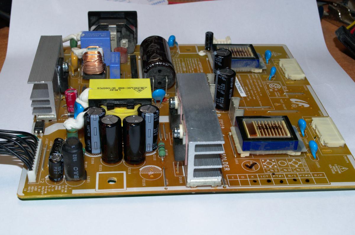

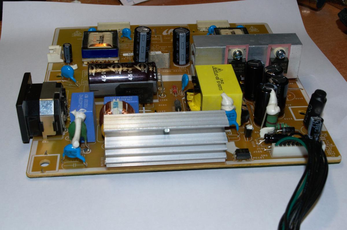

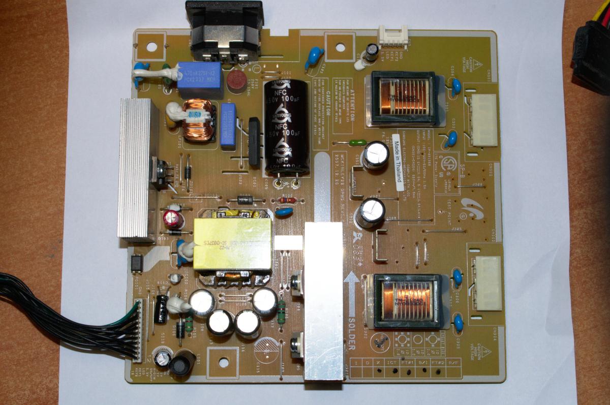

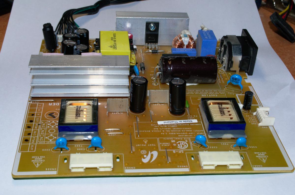

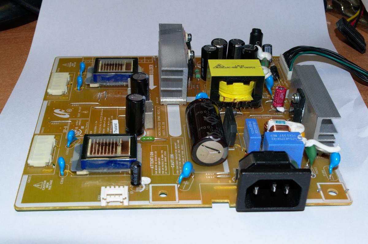

Μόνο οι 2 τελευταίοι πριν τους μετασχηματιστές για τις λάμπες όταν τους κουνούσα με το χέρι μου έκαναν ενα μεταλλικό θόρυβο κλακ-κλακ. Οι παλιοί πυκνωτές. Στις φωτό είναι οι νέοι.
Άλλαξα μόνο τους 10 ηλεκτρολυτικούς εκτός από τον μεγάλο.
Ξεκόλλησα τους 2 μετασχηματιστές των λαμπών και καθάρισα τις επαφές τους στην πλακέτα.
Τους μέτρησα κιόλας εκτός πλακέτας, με το πρωτεύων πηνίο να έχει 0.4Ω και το δευτερεύων 1-1.1KΩ. Τους ξανακόλλησα με νέα κόλληση αλλά πάλι δεν άλλαξε κάτι.
