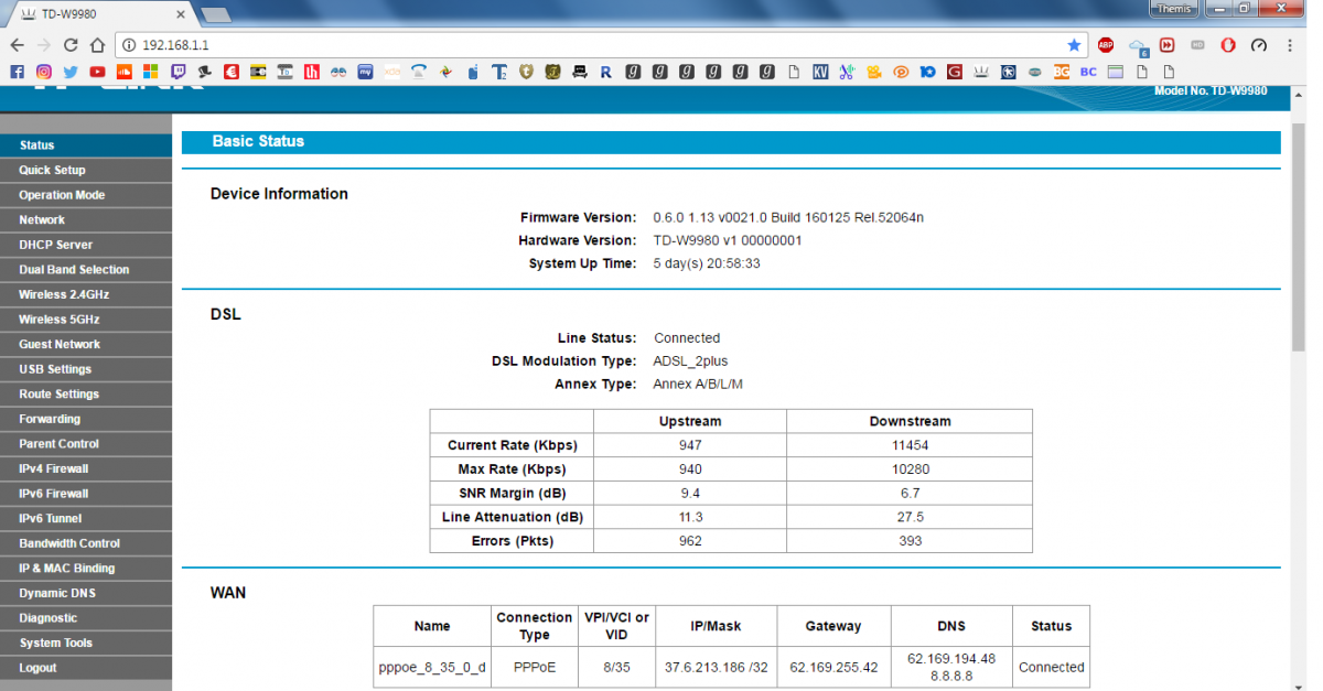

themis0009 Δημοσ. 13 Φεβρουαρίου 2017 Δημοσ. 13 Φεβρουαρίου 2017 καλησπέρα παιδιά έχω το εν λόγο router κάπου ένα χρόνο και τώρα τελευταία έχω παρατηρήσει πολύ αργό upload και download στο wifi τα video κολλάνε συνεχεια στο youtube και για να φτιάξει κάπως πρέπει να ανοιγοκλείσω το router αλλα το πρόβλημα επανέρχεται πάλι....ενώ πιάνει φουλ σήμα το internet πραγματικά σέρνεται και δεν είναι μονο στο laptop που το βλέπω auto στο router είναι συνδεμένα συνολικά 3 κινητά και 2 laptop όχι ταυτόχρονα και σε όλα τα ίδιο πρόβλημα συναντάς και όταν είμαι μονος μου στο σπίτι χωρίς να είναι τα αλλα συνδεμένα στο wifi και έχω μονο το κινητό μου πάλι το ίδιο!! (έχω συνδεμένο το laptop με το καλώδιο και πάλι το internet είναι πολύ αργό) δεν ξέρω τι παίζει έχω κάνει πάλι firmware update το router το πρόβλημα λύνεται προσωρινά και μετά από 2 μέρες τα ίδια.... το κλείνω καμια φορα και το αφήνω 10 λεπτά εκτος μπρίζας και πάλι το πρόβλημα επανέρχεται!! η wind από την άλλη μου είπε ότι η γραμμή σας σας δίνει την καλύτερη ταχύτητα που μπορούμε να στείλουμε τι παίζει να φτάει??στα στατιστικά δείχνει πολλά errors pkts τι σημαίνει αυτο?
Xristaras12 Δημοσ. 13 Φεβρουαρίου 2017 Δημοσ. 13 Φεβρουαρίου 2017 για 5 ημέρες τα λάθη ειναι τρομερά λίγα. σε κάποιο λάπτοπ κατέβασε το inssider και δες τα τριγύρω ασύρματα δίκτυα σε τι κανάλι παίζουν και βάλε εσυ ενα που δεν έχει επαφή με αυτά απέφυγε τα κάτω απο 4 και ανω του 12 μιας και μπορεί κάποια συσκευή να μην βλέπει wifi μετά. επίσης,βάλε το bandwidth στα 20ΜΗΖ και οχι 20/40 και δοκίμασε πάλι ιδιαίτερα αν υπάρχουν πολλά ασύρματα δίκτυα τριγύρω. Το πιθανότερο είναι οτι υπάρχει μεγάλη επικάλυψη και σύγκρουση δεδομένων γι αυτο και έχεις αργή μεταφορά. Επίσης,την ώρα που το wifi αργεί,σύνδεσε κάποιον υπολογιστή με καλώδιο και κάνε κανονική χρήση του ίντερνετ να δεις πως συμπεριφέρεται η συσκευή.

Xristaras12 Δημοσ. 13 Φεβρουαρίου 2017 Δημοσ. 13 Φεβρουαρίου 2017 με τέτοιο attenuation είναι λογικές ναι,ίσως να ήταν λίγο παραπάνω με καλύτερε συνθήκες(1-2Mbit)
themis0009 Δημοσ. 23 Φεβρουαρίου 2017 Μέλος Δημοσ. 23 Φεβρουαρίου 2017 αυτο ειναι φυσιολογικο τωρα τα errors??? :/
yositosi Δημοσ. 24 Φεβρουαρίου 2017 Δημοσ. 24 Φεβρουαρίου 2017 για 5 ημέρες τα λάθη ειναι τρομερά λίγα. σε κάποιο λάπτοπ κατέβασε το inssider και δες τα τριγύρω ασύρματα δίκτυα σε τι κανάλι παίζουν και βάλε εσυ ενα που δεν έχει επαφή με αυτά απέφυγε τα κάτω απο 4 και ανω του 12 μιας και μπορεί κάποια συσκευή να μην βλέπει wifi μετά. επίσης,βάλε το bandwidth στα 20ΜΗΖ και οχι 20/40 και δοκίμασε πάλι ιδιαίτερα αν υπάρχουν πολλά ασύρματα δίκτυα τριγύρω. Το πιθανότερο είναι οτι υπάρχει μεγάλη επικάλυψη και σύγκρουση δεδομένων γι αυτο και έχεις αργή μεταφορά. Επίσης,την ώρα που το wifi αργεί,σύνδεσε κάποιον υπολογιστή με καλώδιο και κάνε κανονική χρήση του ίντερνετ να δεις πως συμπεριφέρεται η συσκευή. Αν τον βάλεις στο AUTO channel ψάχνει και αλλάζει συχνότητες στη βέλτιστη. Τον έχω και έκανα χεράτα ελέγχους και έβλεπα ότι ΠΑΝΤΑ το αυτόματο με έριχνε στο βέλτιστο κανάλι εκείνη τη στιγμή. αυτο ειναι φυσιολογικο τωρα τα errors??? :/ Εχεις πολλά σφάλματα. Παίζει τίποτα με την καλωδίωση σου μήπως μέσα στο σπιτι ή εκτός (κανένας κ@φρος να σκάλιξε τις ρεγκλέτες πχ της οικοδομής όπως και μου είχαν κάνει εμένα κάποτε και ψαχνόμουν). ΕΠΙΣΗΣ, δοκίμασες να κουμπώσεις άλλο μοντεμάκι να δεις πως συμπεριφέρεται εκείνο; (πχ το modem του παρόχου) Ασχετο αλλά έχεις πολύ υψηλή ρύθμιση snr! Προφανώς δεν έχεις σταθερή γραμμή υποθέτω. Σου το λέω γιατί εγώ όταν ήμουν σε ADSL με attenuation 24 ήμουν error-free, στα 15mbps καρφωμένα αλλά με snr να παιζει στο 6 (δεν είχα σφάλματα οπότε δεν είχα και αποσυγχρονισμούς)
themis0009 Δημοσ. 24 Φεβρουαρίου 2017 Μέλος Δημοσ. 24 Φεβρουαρίου 2017 Αν τον βάλεις στο AUTO channel ψάχνει και αλλάζει συχνότητες στη βέλτιστη. Τον έχω και έκανα χεράτα ελέγχους και έβλεπα ότι ΠΑΝΤΑ το αυτόματο με έριχνε στο βέλτιστο κανάλι εκείνη τη στιγμή. Εχεις πολλά σφάλματα. Παίζει τίποτα με την καλωδίωση σου μήπως μέσα στο σπιτι ή εκτός (κανένας κ@φρος να σκάλιξε τις ρεγκλέτες πχ της οικοδομής όπως και μου είχαν κάνει εμένα κάποτε και ψαχνόμουν). ΕΠΙΣΗΣ, δοκίμασες να κουμπώσεις άλλο μοντεμάκι να δεις πως συμπεριφέρεται εκείνο; (πχ το modem του παρόχου) Ασχετο αλλά έχεις πολύ υψηλή ρύθμιση snr! Προφανώς δεν έχεις σταθερή γραμμή υποθέτω. Σου το λέω γιατί εγώ όταν ήμουν σε ADSL με attenuation 24 ήμουν error-free, στα 15mbps καρφωμένα αλλά με snr να παιζει στο 6 (δεν είχα σφάλματα οπότε δεν είχα και αποσυγχρονισμούς) αυτό με το snr πως αλλάζει?? ναι όντως η γραμμή δεν είναι σταθερή τι μπορώ να αλλάξω για να δω καλυτερα αποτελέσματα?? να βάλω το channel στο Auto μονο?
yositosi Δημοσ. 24 Φεβρουαρίου 2017 Δημοσ. 24 Φεβρουαρίου 2017 Το snr σου το αλλάζει ο πάροχος αλλά ΑΝ δεν έχεις σταθερή γραμμή άστο καλύτερα γιατί θα τρελαθείς μετά στους αποσυγχρονισμούς.
themis0009 Δημοσ. 10 Μαρτίου 2017 Μέλος Δημοσ. 10 Μαρτίου 2017 Αλήθεια δεν ξέρω τι φταίει είναι πολύ χαμηλές η ταχύτητες έβαλα και άλλο modem πάνω και το ίδιο και η wind μου είπε ότι είναι η δυνατότερες ταχύτητες που μπορούμε να δώσουμε και δεν βλέπουν κάποια απώλεια του δικτύου μου :/ οποτε συμβιβάζομαι με αυτό!!! απλά μου κάνει περιέργεια για τα errors που βγάζει που μου λέει ότι είναι 42 εκατομμύρια κάτι... η καλωδίωση είναι μια χαρά την έλενξα και έχω καινούρια μπρίζα τηλεφώνου και καινούριο spliter
