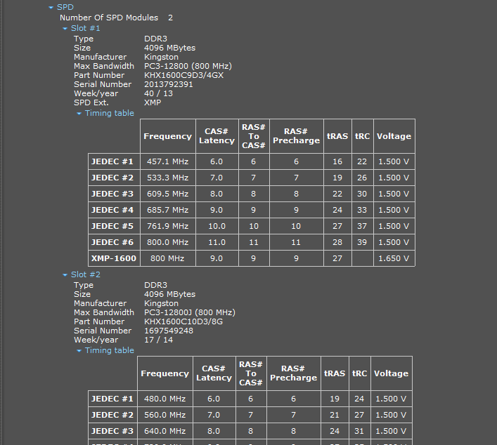

BlueBlood7 Δημοσ. 13 Φεβρουαρίου 2017 Δημοσ. 13 Φεβρουαρίου 2017 Ρ'ιξε μια ματιά στα specs των μνημών που έχεις. Και οι δύο μπορούν να δουλέψουν στα 1.5V. Να μην βγάλει και τρελούς το tomshardware. http://www.kingston.com/datasheets/KHX1600C9D3_4G.pdf http://www.kingston.com/datasheets/KHX1600C10D3b1_8G.pdf Πως έχεις 8Gb αφού στο speccy βλέπω KHX1600C10D3/8G και KHX1600C9D3/4GX?
AbyssD Δημοσ. 14 Φεβρουαρίου 2017 Μέλος Δημοσ. 14 Φεβρουαρίου 2017 Ρ'ιξε μια ματιά στα specs των μνημών που έχεις. Και οι δύο μπορούν να δουλέψουν στα 1.5V. Να μην βγάλει και τρελούς το tomshardware. http://www.kingston.com/datasheets/KHX1600C9D3_4G.pdf http://www.kingston.com/datasheets/KHX1600C10D3b1_8G.pdf Πως έχεις 8Gb αφού στο speccy βλέπω KHX1600C10D3/8G και KHX1600C9D3/4GX? Χαζομαρες λεει το Speccy αφου μεχρι και της ταχυτητες της ριχνει στο μισο.. Δηλαδη απο 1600mhz τις παει 800 Επισης τις εχω ψαξει και εγω της μνημες και δεν ειναι αυτες που απεικονιζονται στα PDF, η διαβαζει λαθος την ονομασια το Speccy η ειναι οντως αυτες αλλα με διαφορετικη εμφανιση?! Θα μαθω μολις τις βγαλω εξω για να καθαρισω και το PC. Εαν βαλω αυτην εδω λες να εχω θεμα? http://www.insomnia.gr/classifieds/hardware/ram/813304-hyperx-fury-blue-8gb-ddr3-1600mhz/

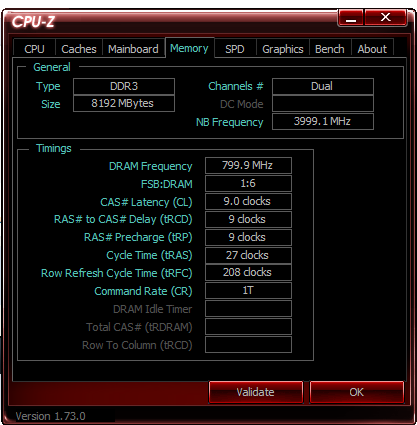

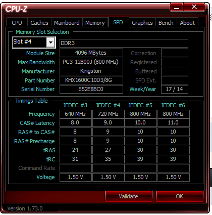

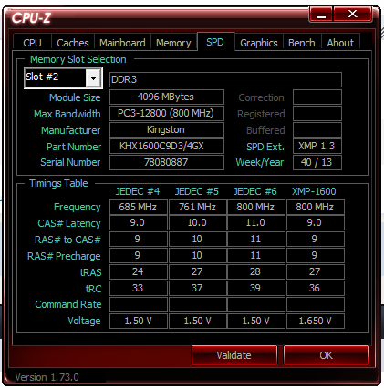

BlueBlood7 Δημοσ. 14 Φεβρουαρίου 2017 Δημοσ. 14 Φεβρουαρίου 2017 Ανέβασε φωτό από το cpu-z και την καρτέλα memory και την καρτλέλα spd (και τα δυο slots).
BlueBlood7 Δημοσ. 14 Φεβρουαρίου 2017 Δημοσ. 14 Φεβρουαρίου 2017 (επεξεργασμένο) Και τα 2 λοιπόν προγράμματα διαβάζουν 8αρα μνήμη και δεν είναι δυνατόν να κάνουν λάθος και τα δύο. Edit: Μάλλον 4αρα είναι και η 2η αλλά το part number γράφει /8 που σημαίνει ότι η μνήμη αυτή είναι η μία μνήμη από το kit. Επεξ/σία 14 Φεβρουαρίου 2017 από BlueBlood7
