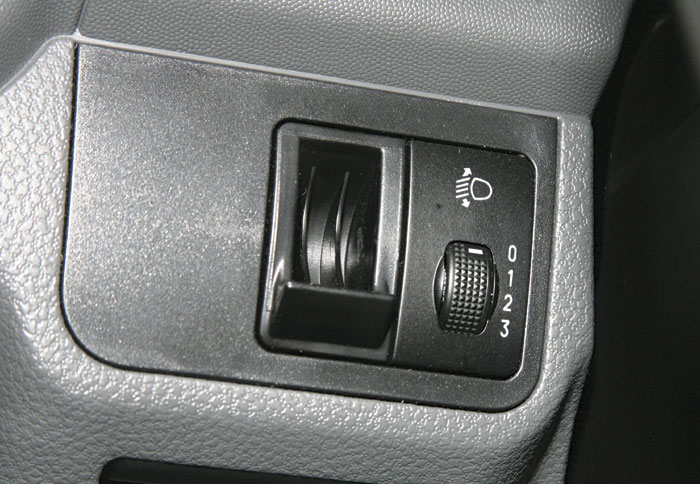

soteras Δημοσ. 13 Φεβρουαρίου 2017 Δημοσ. 13 Φεβρουαρίου 2017 Εννοειται ρε μαγκες θα το φτιαξω, τι ανοιξα το θεμα ετσι για να καβλαντιστουμε. Πρωτα ομως θελω να ξερω τι μου γινεται γιατι οτι φτιαχνεις ποτε δεν ειναι τσαμπα. Αυτο με τα θαμπα φαναρια παιζει μαλλον θα ανεβασω και φωτογραφια αργοτερα Προβολεις εννοεις τα μεγαλα, τα μπλε? Οχι ρε συ ειπαμε τα κανονικα εχω τα διασταυρωσεως. Θεσεως (φωτα ημερας) δε νομιζω να εχει δε βλεπω διακοπτη Συνηθως αριστερα καπου ειτε στην κονσολα αριστερα ειτε κατι κουμπακια με βελακια αυτο συνηθως σε κατι fiat ρυθμίζει τα φωτα πανω κατω.Αποκλειται να μην εχεις τετοιο ρυθμιστηρα στο αμαξι απλά δεν τον εχει παρει το ματι ειτε εχει κατι νουμερακι που πανε μεχρι το 3 ειτε με κατι παυλιτσες.Εδώ το αμάξι του αδερφου του 99 το έχει αυτο το ρυθμιστηρα Επίσης θελω να πιστευω οτι φοράς σωστες λάμπες επάνω και όχι άλλου τύπου.Πάντως άμα βρεθεί κανείς μπροστά σου και πατήσει κόκαλο φρένο τότε θα φταίνε τα φώτα Καπου το αμαξι εχει ενα τετοιο πραματακι ειτε με ροδελα ειτε κουμπακια http://www.autotriti.gr/jpg/AUTOTRITI/big/themata/2008_33/serv04.jpg

Joshua21 Δημοσ. 13 Φεβρουαρίου 2017 Δημοσ. 13 Φεβρουαρίου 2017 Συνηθως αριστερα καπου ειτε στην κονσολα αριστερα ειτε κατι κουμπακια με βελακια αυτο συνηθως σε κατι fiat ρυθμίζει τα φωτα πανω κατω.Αποκλειται να μην εχεις τετοιο ρυθμιστηρα στο αμαξι απλά δεν τον εχει παρει το ματι ειτε εχει κατι νουμερακι που πανε μεχρι το 3 ειτε με κατι παυλιτσες.Εδώ το αμάξι του αδερφου του 99 το έχει αυτο το ρυθμιστηρα Αυτό που αναφέρεις είναι το σύστημα ρύθμισης φώτων καθ ύψος, και δεν το διαθέτουν όλα τα αυτοκίνητα. Αλλά ακόμα και σε αυτά που το διαθέτουν δεν βοηθάει και πολύ, το εύρος ρύθμισης που μπορεί να δώσει είναι πάρα πολύ μικρό, είναι αρκετό μόνο για μικροδιαφορές ανάμεσα σε άδειο και φορτωμένο αυτοκίνητο.
