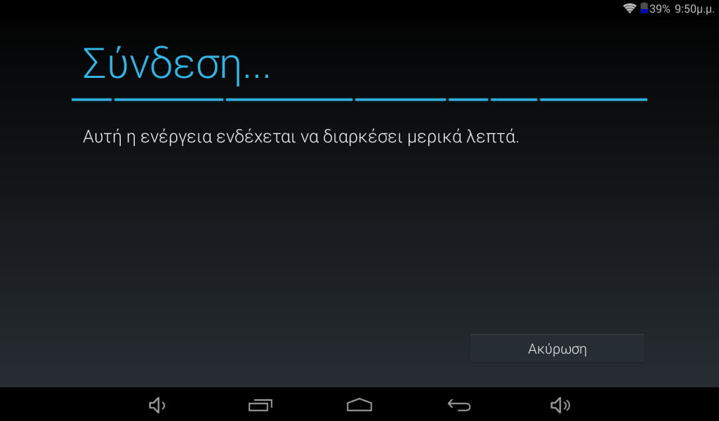

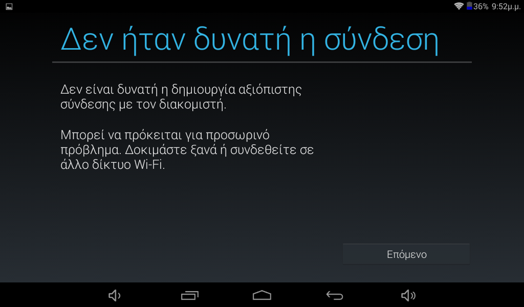

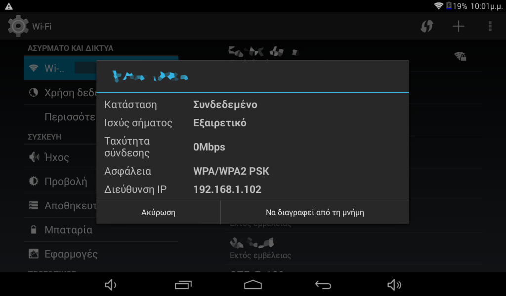

jim_p Δημοσ. 13 Φεβρουαρίου 2017 Δημοσ. 13 Φεβρουαρίου 2017 (επεξεργασμένο) Καλημερα σε ολους.Ηρθε στα χερια μου χτες ενα 10αρι intenso tab 1024, με αρκετα προβληματα.Καταρχην, οταν εκκινει βγαζει ενα μηνυμα "η υπηρεσια com.android.systemui σταματησε" και το σπαμμαρει συνεχως με αποτελεσμα να μην μπορει ο χρηστης να πατησει οτιδηποτε αλλο. Διαβασα οτι αυτο λυνεται με καθαρισμο του cache partition, αλλα για να γινει κατι τετοιο πρεπει να μπορεσω να μπω σε recovery mode. Κια δεν μπαινει ετσι*. Βασικα με τον τροπο που περιγραφεται εδω δεν εκκινει καν, μαλλον επειδη το volume up που περιγραφεται εκει δεν ειναι volume up αλλα το home button. * http://www.hardreset.info/devices/intenso/intenso-101-tab-1024/recovery-mode/ Μετα απο 2^n επανεκκινησεις, ξεκιναει κανονικα και δεν βγαζει το παραπανω μηνυμα, αλλα δεν μπορει να συνδεθει σε κανενα ασυρματο δικτυο. Το επιλεγω, βαζω και τον κωδικο και αμεσως το περναει στα αποθηκευμενα και δεν το ξαναβρισκει. Ετυχε βεβαια να συνδεθει μια φορα σε οσες προσπαθειες εκανα, γιαυτο και εβγαλα και τα screenshots. Οπως φαινεται στο 1ο, συνδεθηκε κανονικα στο δικο μου ασυρματο δικτυο, πηρε και ip αλλα μεχρι εκει. Δεν ανοιγει καμια σελιδα, ουτε δινει προσβαση στο ιντερνετ σε καμια εφαρμογη. Και εδω ειναι που σκεφτομαι μηπως εχει προβλημα το ασυρματο του σαν hardware... Οι αλλες 2 εικονες ειναι απο την προσπαθεια μου να περασω το δικο μου λογαριασμο για να εχω προσβαση στο store. Παρολο που ειχε store κανονικα, ο χρηστης του ποτε δεν μπηκε στον κοπο να το ανοιξει, αρα και να κανει δικο του λογαριασμο. Βεβαια, στο ταμπλετ υπαρχουν εγκατεστημενες οι εφαρμογες spor24, skype και vlc, αλλα δεν ξερω απο που μπορει να προηλθαν, μιας και ο χρηστης δεν ξερει να μπει σε σελιδες οπως το apkmirror, Δεν μπορω να του κανω hard reset μεσα απο τα settings επειδη εχει αρκετες φωτογραφιες μεσα που δεν μπορω να παρω, Οταν το συνδεω με το pc δεν γινεται τιποτα λογω του μηνυματος που σπαμμαρει στην αρχη. Καμια ιδεα λοιπον? Επεξ/σία 13 Φεβρουαρίου 2017 από jim_p

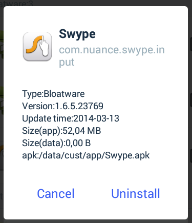

jim_p Δημοσ. 15 Φεβρουαρίου 2017 Μέλος Δημοσ. 15 Φεβρουαρίου 2017 Και τι θα βαλω στο xxxxx.apk που λεει εκει, αφου δεν ξερω τα ονοματα των εγκατεστημενων apk? Θελει μονο το ονομα ή θελει ολοκληρο path οπως για το swype στην εικονα (εικονα απο το δικο μου κινητο, και οι πληροφοριες απο το kingroot)? Μπορει να βγαλει τις προεγκατεστημενες εφαρμογες της google, πχ maps, hangouts, gmail κλπ ή μονο αυτες που βγαινουν ετσι κι αλλιως?
saruman123 Δημοσ. 15 Φεβρουαρίου 2017 Δημοσ. 15 Φεβρουαρίου 2017 Οπως ονομάζετε στο play store swype.apk Για τις προεγκατεστημενες δεν το έχω δοκιμάσει,εχω να το δουλέψω χρόνια Άκου,βρήκα στο αρχείο μου πως κάνεις ρουταρισμα σε Κινέζικα(γιατί Κινέζικο θα είναι) Αρχισε και δοκίμασε Εδω σου εχω μια λιστα : http://www.doctorandroid.gr/2014/09/vroot.html?m=1 http://www.doctorandroid.gr/2014/05/root-genius-root-10000-android.html?m=1 http://www.doctorandroid.gr/2013/10/360root-root.html?m=1 http://www.doctorandroid.gr/2012/10/true-universal-way-to-root-almost-all-android-devices.html?m=1 http://www.doctorandroid.gr/2011/12/superoneclick-root-android.html?m=1 http://www.doctorandroid.gr/2015/01/all-in-one-root-android-one-mt6582.html?m=0 http://www.doctorandroid.gr/2012/08/all-in-one-toolkits-root.html?m=1 Κάποιο θα κάτσει....
