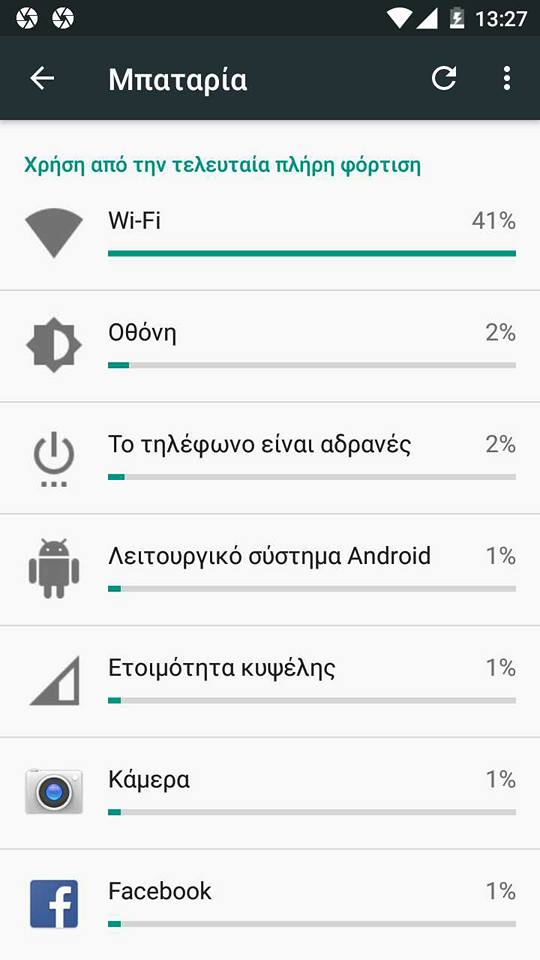

Το μονο κινητο μου τηλεφωνο που μ κανει αυτο το προβλημα στην καταναλωση μπαταριας wifi ειναι το cat s60
Τα αποτελεσματα μιλανε απο μονα τους:

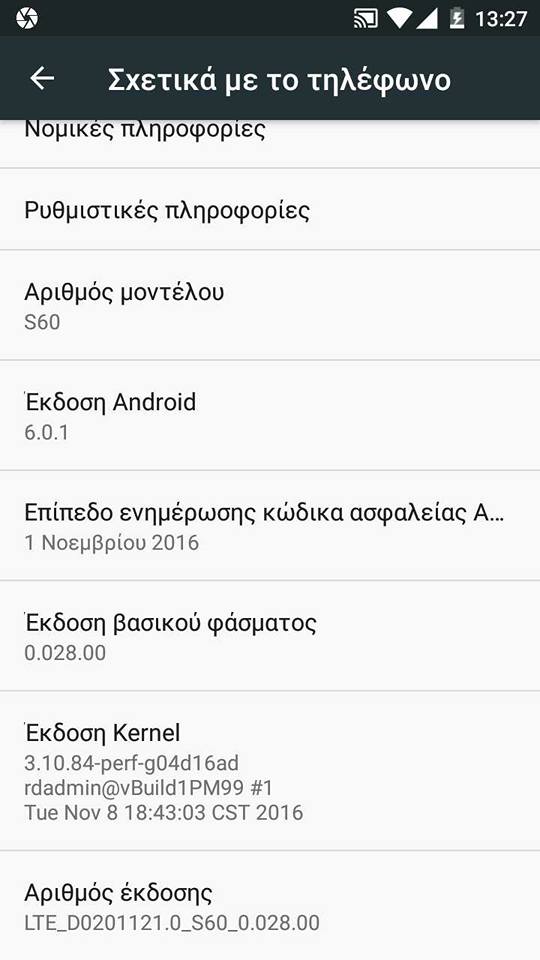

Και η τελευταια εκδοση του λειτουργικου συστηματος που κυκλοφορισε και την εκανα εγκατασταση:
Τι να κανω ρε παιδια ; Μπας και φταιει που ανεβαζω φωτογραφιες στο φβ αναδιαστηματα καθε πρωι ; 5-6 ανεβαζω ή φταιει το wifi μου ;

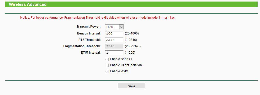

Το Ρουτερ μου ειναι το: AC750 Wireless Dual Band Router

Αυτο που βλεπω εγω φιλε μου thelo ειναι οτι το τηλεφωνο ειναι ενεργο επι 20 σχεδον ωρες ,χωρις να εχει χρησιμοποιηθει η οθονη ή το gsm αλλα με το wifi παντα ενεργο. Μου μοιαζει λογικη η καταναλωση. Αν δεν ειναι ετσι,τοτε μαλλον το wifi module δεν εχει ισχυρο σημα οποτε αναγκαζεται σε μεγαλη καταναλωση ενεργειας για να λειτουργησει. Ενα σαπακι ελεφον που ειχα ετσι ηταν. Στα 3 μετρα απο το ρουτερ 2 γραμμες σημα. Και καταβροχθιζε ενεργεια

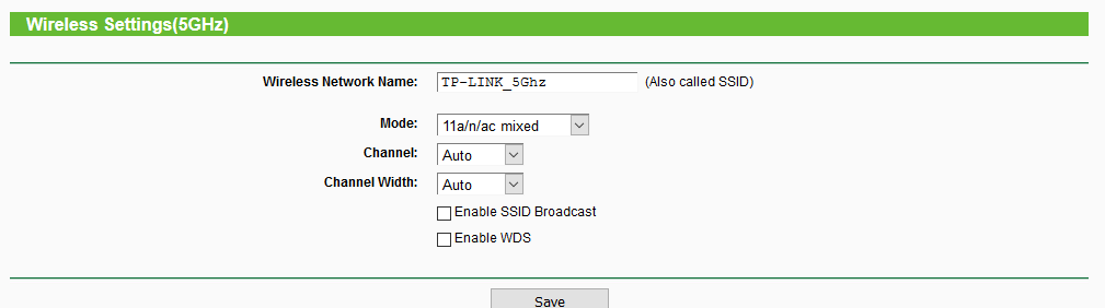

Εχει δυο WIFI πανω το ρουτερ μου εγω εχω ΜΟΝΟ ΕΝΕΡΓΟ το 2.5Ghz και απενεργο το 5.Ghz
Οποτε τι κανω ;
Οταν λεω wifi module,δεν εννοω του ρουτερ σου,αλλα του κινητου σου. Μαλλον δεν εχει δυνατη κεραια το κινητο και παλευει να πιασει σημα καταναλισκοντας περισσοτερη ενεργεια,οπως μου εκανε και το ελεφον που ειχα. Ή αλλιως ειναι αυτο που γραφω πρωτα... Οτι σε σχεδον μια μερα λειτουργιας το χρησιμοποιησες ελαχιστα σαν κινητο αλλα το wifi ηταν συνεχως ανοιχτο. Αλλα και παλι 41% απο το wifi ειναι πολυ

Πήγαινε στις ρυθμίσεις-->τοποθεσία και πάτα επάνω δεξιά στις 3 τελείες. Απενεργοποίησε αυτά τα δύο και θα εξαφανιστεί η υψηλή κατανάλωση
Να σαι καλα φιλε μου με βοηθησες θα δω προοδο ευχομαι προς στιγμης νομιζα οτι το προβλημα ηταν το φβ που ολοι ξερουμε οτι ειναι βαρια εφαρμογη.
