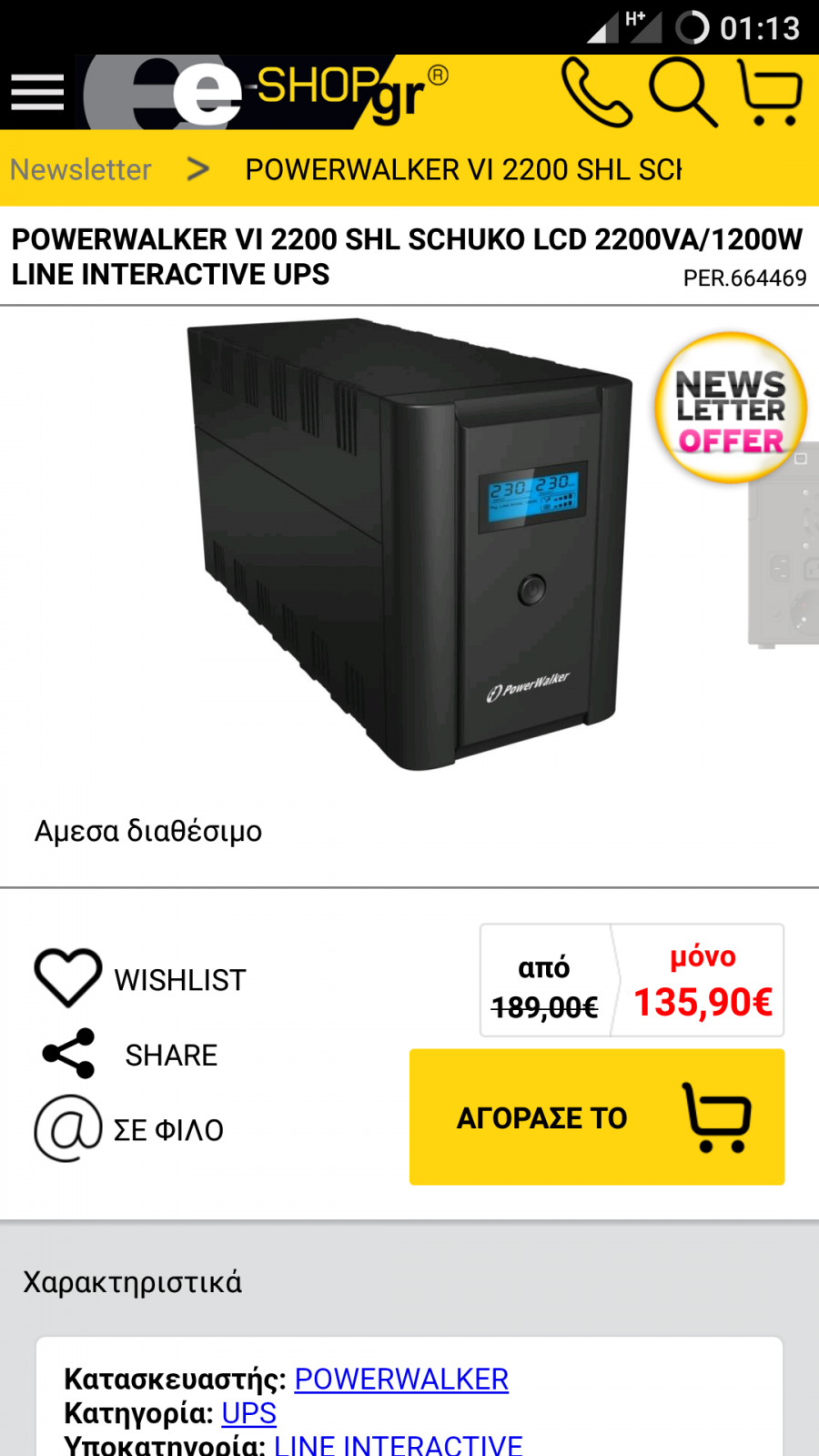

pados1002 Δημοσ. 27 Φεβρουαρίου 2017 Δημοσ. 27 Φεβρουαρίου 2017 Αυτή η επωνυμία τι ρόλο βαραει? Για αυτό που δίνει είναι τρομερή η τιμή του αλλά δεν ξέρω απο ποιότητα...
