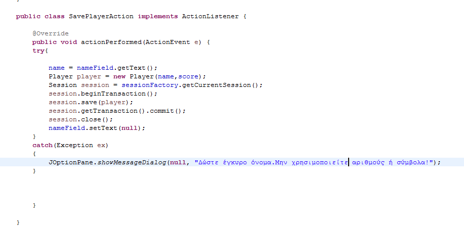

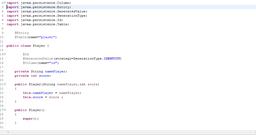

makisvisual Δημοσ. 11 Φεβρουαρίου 2017 Δημοσ. 11 Φεβρουαρίου 2017 Καλησπέρα παιδιά, έχω φτιάξει μία φόρμα που θέλω να αποθηκεύει το όνομα του παίχτη και το scor του. Ωστόσο όταν πληκτρολογώ το όνομα του παίχτη και πατάω submit μου εμφανίζει : ERROR: Field 'namePlayer' doesn't have a default value Δηλαδή με λίγα λόγια δεν μεταβιβάζει την τιμή που δίνω στο JTextField μέσα στην βάση. Σημείωση: Aν πάω στη mysql και τροποποιήσω τον πίνακα μου ώστε να δέχεται null τιμές τότε το score του αντικειμένου μου περνάει κανονικά στη βάση...αλλά το namePlayer και πάλι είναι null. O κώδικάς μου είναι στις παρακάτω εικόνες...επειδη είναι πολύ μέγάλο το πρόγραμμά ανέβασα τρείς εικόνες: 1η : παρουσιάζεται η συσχέτιση της κλάσης player ε την βάση 2η: παρουσιάζεται το (action που θέλω να γίνει) η διαδικασία δηλαδή που πραγματοποιείται όταν θέλω να αποθηκευτεί το αντικείμενο μου. Ti φταίει? Ευχαριστώ εκ των προτέρων !

tsofras Δημοσ. 11 Φεβρουαρίου 2017 Δημοσ. 11 Φεβρουαρίου 2017 To name field Γιατί το κάνεις null στο τέλος? Hibernate χρησιμοποιείς? Υπάρχει πιθανότητα να σου κάνει flush το session όταν αλλάζεις το name field σε null και να στέλνει update το hibernate και να τρως από εκεί το exception. Βάλε και το create script του πίνακα

makisvisual Δημοσ. 12 Φεβρουαρίου 2017 Μέλος Δημοσ. 12 Φεβρουαρίου 2017 Το έλυσα το θέμα! Στην πρώτη εικόνα είχα ξεχάσει να συσχετίσω το @Column(name = "id") με το private int id; Aς διαγραφεί
tsofras Δημοσ. 12 Φεβρουαρίου 2017 Δημοσ. 12 Φεβρουαρίου 2017 Βασικά έπαιρνε τα annotations το namePlayer για αυτό έτρωγες εκεί το exception, δεν το παρατήρησα και εγώ
makisvisual Δημοσ. 12 Φεβρουαρίου 2017 Μέλος Δημοσ. 12 Φεβρουαρίου 2017 Βασικά έπαιρνε τα annotations το namePlayer για αυτό έτρωγες εκεί το exception, δεν το παρατήρησα και εγώ ακριβώς
