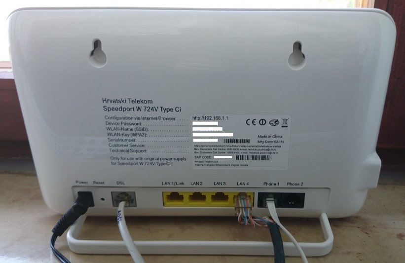

greeneye Δημοσ. 11 Φεβρουαρίου 2017 Δημοσ. 11 Φεβρουαρίου 2017 Σε ενα χώρο εχουμε 1) Κεντρική γραμμή να πηγαίνει σε splitter 2) Από εκεί συνδέεται άμεσα απο την υποδοχή "modem" στο ρουτερ του οτε Speedport W 724V Type Ci 3) Η άλλη υποδοχη phone αμέσως με ΤΑΦ διακλαδίζεται και πηγαίνει η μία σε τηλεφωνική συσκευή και η αλλη σε φαξ. Ολα φαίνονται σωστά. Εκανα αλλαγή και εβγαλα τελείως το ΤΑΦ με τις 2 τηλεφωνικες. (τηλεφωνο-φαξ) Οποτε Αφησα μόνο κεντρικη στο splitter και συνδεση modem υποδοχης με ρουτερ. Πισω απο αυτό το ρουτερ του ΟΤΕ εχει 2 μπλε θεσεις για τηλεφωνο. Τα συνδεσα εκει. Παρατηρησα οτι μειωθηκε ο θορυβος της γραμμης. Το θεμα ομως ειναι οτι ΔΕΝ δουλευουν οι τηλεφωνικες θεσεις στις μπλε θεσεις δηλαδη, γιατι???? Συνδεσα μια τηλεφωνικη συσκευη μια φαξ τιποτα. Για αυτο το σκοπο δεν ειναι η κατι δεν καταλαβα σωστα? ευχαριστω. * στη φωτο αυτη ειναι μαυρες οι θεσεις και οχι μπλε Έδωσε τελικά ο ΟΤΕ το δικαίωμα να σας παρακολουθούν; | ELLINIKA HOAXES Ellinika Hoaxes600 × 400Αναζήτηση βάσει εικόνας Η εικόνα ενδέχεται να υπόκειται σε πνευματικά δικαιώματα.Αποστολή σχολίων
myst77 Δημοσ. 12 Φεβρουαρίου 2017 Δημοσ. 12 Φεβρουαρίου 2017 για να δουλέψουν αυτές οι θύρες πρέπει η τηλεφωνία σου να είναι VoIP. Είναι;

Επισκέπτης Δημοσ. 12 Φεβρουαρίου 2017 Δημοσ. 12 Φεβρουαρίου 2017 Για να συνοψίσω λίγο πιο κατανοητά αυτό που έγραψαν τα παιδιά πιο πάνω, έχουμε δύο πιθανότητες: 1) Η τηλεφωνία σου είναι VOIP (voice over IP), δηλαδή μέσω δικτύου. Σε αυτήν την περίπτωση, το τηλέφωνο δεν δουλεύει αν το βάλεις στην υποδοχή phone του splitter, αλλά πρέπει να το βάλεις στο router (το ίδιο και το Fax). 2) Η τηλεφωνία σου είναι συμβατική. Σε αυτήν την περίπτωση, το τηλέφωνο θα δουλέψει στην υποδοχή του splitter, αλλά ΟΧΙ στις υποδοχές του router (εδώ χωράει κι ένα "εκτός αν", αλλά είναι ειδική περίπτωση). Με βάση την περιγραφή σου, είσαι στο (2)
