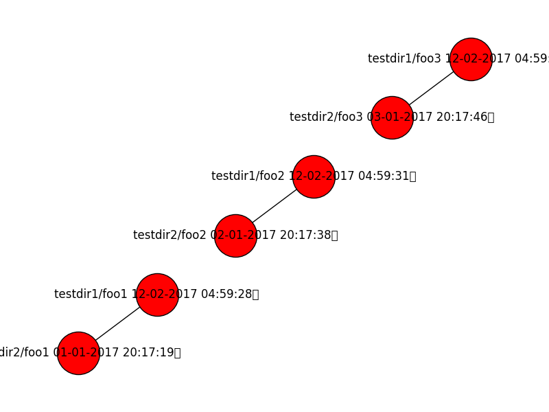

file progress graph

Πολύ γρήγορα (και πρόχειρα) έφτιαξα το παρακάτω proof of concept το οποίο ψάχνει σε δύο φακέλους για κοινά αρχεία και δημιουργεί ένα progress graph των αρχείων βάσει των timestamps τους. Σκοπός βέβαια είναι να μπορεί να δέχεται σαν όρισμα παραπάνω από 2 φακέλους, αλλά θέλει ψάξιμο. Κάθε ιδεα καλοδεχούμενη.

Πρώτα τρέχουμε το filegraph.sh:
./filegraph.sh testdir1 testdir2
και στη συνέχεια το filegraph.py που δημιουργεί το file graph.

Α είσαι ωραίος! Μόλις κολλήσω το graph (ίσως και diffs) θα ποστάρω.
