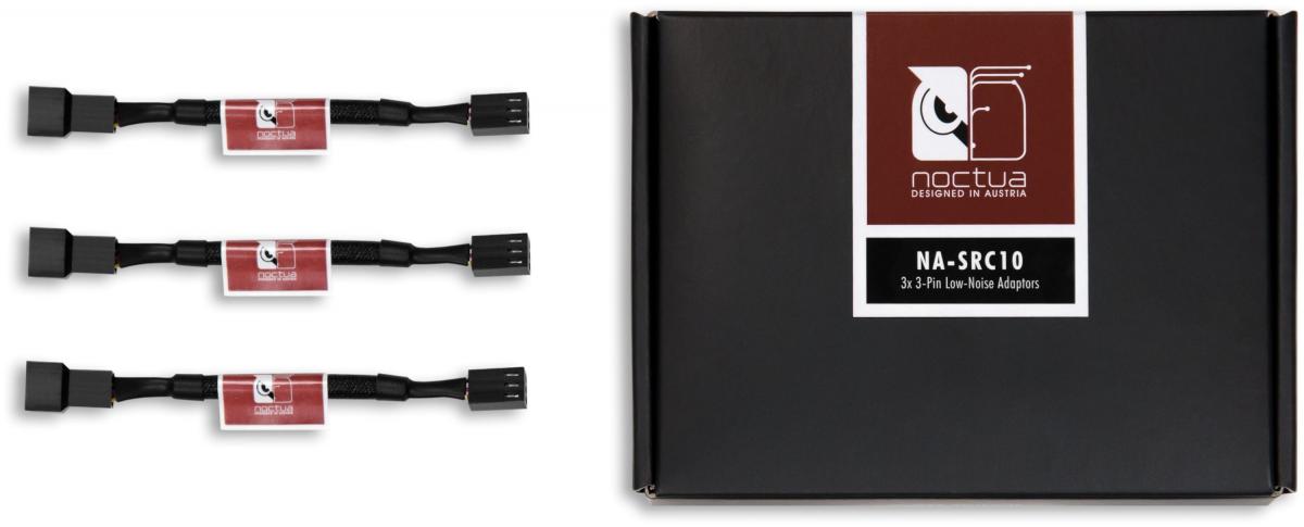

mcrae13 Δημοσ. 9 Φεβρουαρίου 2017 Δημοσ. 9 Φεβρουαρίου 2017 η άλλη λύση είναι να πάρεις fans χαμηλών στροφών που να έχουν και low noise adapter(μπαινει ενδιάμεσα και δουλεύει με λιγότερες στροφές) αυτοί έχουν αλλά κοστίζουν κάμποσο http://www.skroutz.gr/s/2271870/Corsair-AF120-Quiet-Edition-High-Airflow-120mm.html μπορεί να υπάρχουν και φτηνότεροι,θέλει ψάξιμο edit: Ή αν υπάρχουν μεμονομένοι αντάπτορες για να συνδέσεις τους δικούς σου! 1

nas91 Δημοσ. 11 Μαρτίου 2017 Μέλος Δημοσ. 11 Μαρτίου 2017 Σημερα παρελαβα αυτους τους ανταπτορες(low noise adapter)και μου ελυσαν τα χερια.. Οι ανεμιστηρες μου δεν ακουγονται σχεδον καθολου πλεον... Πολυ καλο γκατζετακι!

GeorgeSmirlis Δημοσ. 19 Μαρτίου 2017 Δημοσ. 19 Μαρτίου 2017 Σημερα παρελαβα αυτους τους ανταπτορες(low noise adapter)και μου ελυσαν τα χερια.. Οι ανεμιστηρες μου δεν ακουγονται σχεδον καθολου πλεον... Πολυ καλο γκατζετακι! Μια ερωτηση, αυτοι μεσα εχουν αντισταση?
nas91 Δημοσ. 19 Μαρτίου 2017 Μέλος Δημοσ. 19 Μαρτίου 2017 Μια ερωτηση, αυτοι μεσα εχουν αντισταση? Τι εννοεις φιλε?Αυτοι αν δε κανω λαθος ριχουν τα 12 βολτ σε 7 και γυρνανε σε πιο χαμηλες ταχυτητες..
ASDIC Δημοσ. 19 Μαρτίου 2017 Δημοσ. 19 Μαρτίου 2017 Μια ερωτηση, αυτοι μεσα εχουν αντισταση? ναι, στην μεση του καλωδιου εχουν μια μικρη αντισταση που ριχνει την ταση. 1
