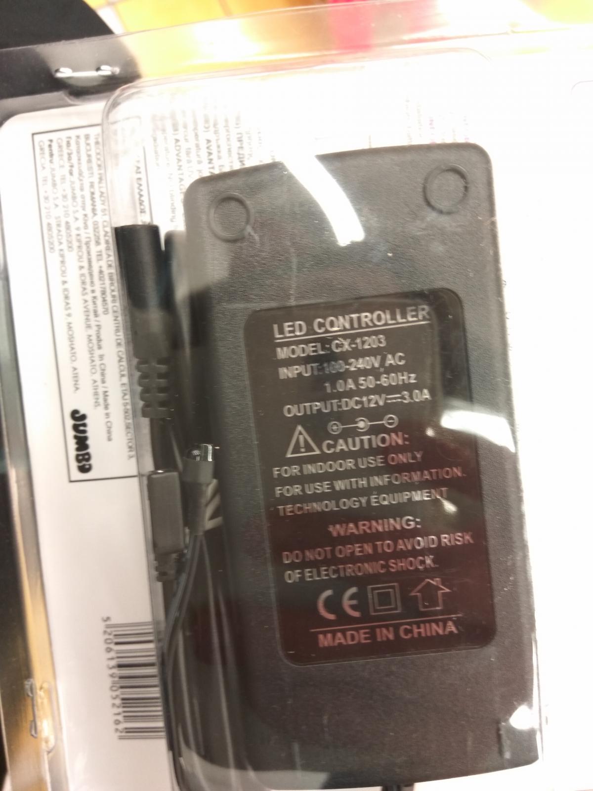

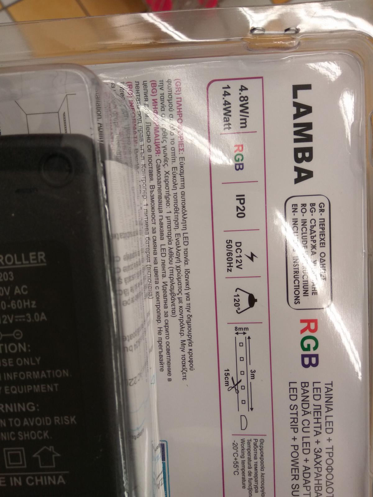

ioakim100 Δημοσ. 8 Φεβρουαρίου 2017 Μέλος Δημοσ. 8 Φεβρουαρίου 2017 Έχεις δίκιο για τα 5 μέτρα :/ έχω στο σπίτι ένα κομμάτι από μία λεντοταινια από τα jumbo αν πάρω ένα κοντρολερ και ένα καλωδιακή θα είμαι κομπλέ ? Για τα κολλήματα και αυτά δεν ανχωνομε το έχω απλά πρέπει να βρω καλώδιο να πάει στο τροφοδοτικό και να μου πείτε αν κάνει η λεντοταινια.(θα προσπαθήσω να γλυτώσω το 20ρικο αν μπορώ) Ανεβάζω φωτο με τη λεντοταινια να μου πείτε αν κανει
Whitefanged Δημοσ. 8 Φεβρουαρίου 2017 Δημοσ. 8 Φεβρουαρίου 2017 O κοντρόλερ του jumbo θέλει ρεύμα από μπρίζα. Δεν μπορεί να πάρει από τροφοδοτικό.
