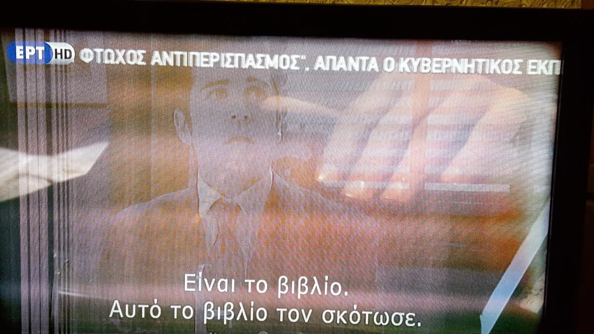

Gianna2662 Δημοσ. 6 Φεβρουαρίου 2017 Δημοσ. 6 Φεβρουαρίου 2017 Καλησπερα παιδια. Ειχα ανοιχτη τη τηλεοραση και κοιταω μετα απο λιγο ειχε καθετες γραμμες δεξια κοκκινες μετα απο λιγο ειχε γεμίσει στο κεντρο καθετες λευκες. Αλλαζω καναλι και κολλησε η εικονα απ το ενα καναλι στο αλλο. ετσι δειχνει τωρα

IT chef Δημοσ. 6 Φεβρουαρίου 2017 Δημοσ. 6 Φεβρουαρίου 2017 'Εκαψε ...κάτι. Δως την για επισκευή,αν αξίζει.

Gianna2662 Δημοσ. 6 Φεβρουαρίου 2017 Μέλος Δημοσ. 6 Φεβρουαρίου 2017 γραψε αν θελεις θα βοηθησει το ακριβες μοντελο της και αναλογα θα σου πουμε λοιπον γραφει Model: LE32C4501W
jimzak Δημοσ. 7 Φεβρουαρίου 2017 Δημοσ. 7 Φεβρουαρίου 2017 Από ότι φαίνεται έχει πρόβλημα στην t-con,κάνε μία ερώτηση σε κάποιο σέρβις πόσο πάει η αλλαγή T-con πλακέτας.
Gianna2662 Δημοσ. 7 Φεβρουαρίου 2017 Μέλος Δημοσ. 7 Φεβρουαρίου 2017 Οταν εχω αρκετα χαμηλη την φωτεινοτητα και οπ. φωτισμο ειναι μια χαρα, καθαριζουν οι γραμμες οταν ανοιγω φωτεινοτητα χαλαει σιγα σιγα παλι ολη η εικονα
jimzak Δημοσ. 7 Φεβρουαρίου 2017 Δημοσ. 7 Φεβρουαρίου 2017 Όπως σου έγραψα παραπάνω τα συμπτώματα δείχνουν βλάβη στην t-con,αν πιάνουν τα χέρια σου μπορείς με 30-40€ να βρεις κάποια πλακέτα από eBay και να την αλλάξεις. 1
bill2015 Δημοσ. 22 Φεβρουαρίου 2017 Δημοσ. 22 Φεβρουαρίου 2017 Αν έχει πλακετα tcon γιατι μερικές την εχουν απευθιας στο πανελ
graphist83 Δημοσ. 22 Φεβρουαρίου 2017 Δημοσ. 22 Φεβρουαρίου 2017 Δεν ειναι ακριβη βλαβη αλλα και η TV ειναι 32'' και μαλιστα παλιο μοντελο. Ειναι Φθηνες και στο μετεχμιο αξιζει δεν αξιζει.
