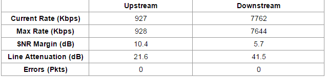

therion13 Δημοσ. 7 Φεβρουαρίου 2017 Μέλος Δημοσ. 7 Φεβρουαρίου 2017 (επεξεργασμένο) Άλλαξα φιλτράκι και τους ειπα να με ξανα βάλουν στο 6 snr αλλα η ταχύτητα δεν άλλαξε και το upload έπεσε τι έχει γίνει εδώ; Το έβαλε για λίγο στο 8 snr και ήταν στο 8.3Mb το donwload άλλαξε κάτι που δεν έπρεπε; Edit: Μετά από τόσες Πάντος με το 6 snr ούτε μια αποσύνδεση και πέφτει και 4 και πιο κάτω. Αλλά τι να το κάνω έτσι όπως είναι έχω χάσει τουλάχιστον 1.5Mb. Με 11 Sen Ήταν 7.5Mb Με 8 Sen στο 8.3Mb Me Αυτό το 6 είναι στο 7.8-8.3 το πολύ. Είναι σαν να μου το έβαλε 6 αλλά και να μην το εβαλε. Όταν από 11 όταν της είπα να το βάλει 6 το έβαλε 8 και της λέω 8 είναι όχι 6 και μου λέει α 8 είναι; και με βάζει σε αναμονή και.το βάζει στο 6 μετα λες και κάτι πείραξε τότε και από τότε download upload ping όλα χειροτέρευσαν αλλά δεν έχω αποσυνδέσεις άρα μάλλον το φιλαράκι έφταιγε. Δηλαδή περισσότερο έπαιζα στα 10Mb. Καμία ιδέα για το τι γίνεται; Επεξ/σία 11 Φεβρουαρίου 2017 από therion13
