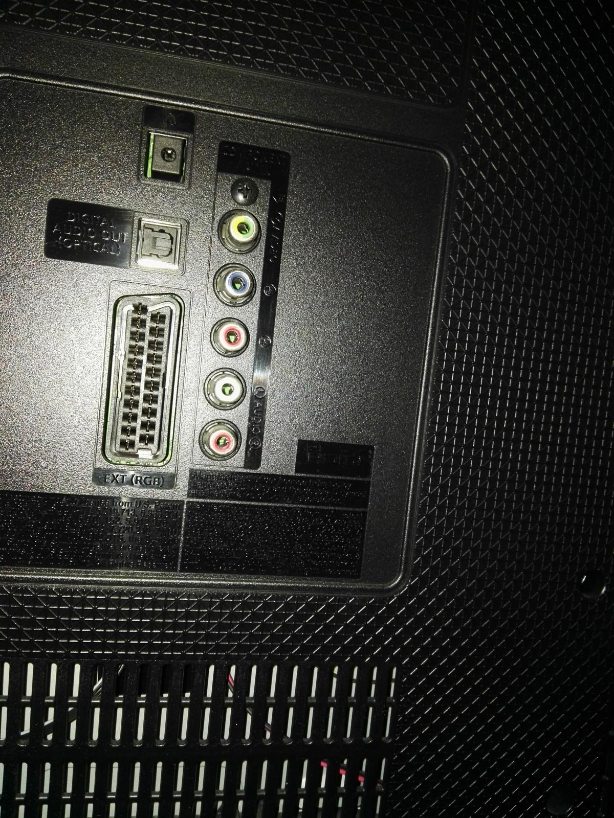

CheOnWeb Δημοσ. 6 Φεβρουαρίου 2017 Δημοσ. 6 Φεβρουαρίου 2017 εφικτο..., ειναι. το ερωτημα ειναι, εσυ τι προσδοκας απο αυτο....? για ποιο λογο θες να συνδεσεις τα 5.1..? αν το κανεις γι αυτο που υποψιαζομαι, θα απογοητευθεις........... Πώς είναι εφικτό; Δεν βλέπω digital in στα Logitech και δεν φαντάζομαι ότι η Samsung δίνει 6 αναλογικά audio out. Γιατί θα απογοητευτεί; Καλημερα...σκέφτομαι να παρω τα Logitech Z506 5.1 ,για να τα συνδεσω στην τηλεοραση(Samsung).Ειναι εφικτό κατι τέτοιο?? Ποια Samsung έχεις; Λογικά θα χρειαστείς converter από optical/coaxial σε 6 αναλογικά. Δες κι αυτά τα νήματα. http://www.insomnia.gr/topic/635969-toshiba-%CF%84%CE%B7%CE%BB%CE%B5%CF%8C%CF%81%CE%B1%CF%83%CE%B7-%CE%BA%CE%B1%CE%B9-%CF%83%CF%8D%CE%BD%CE%B4%CE%B5%CF%83%CE%B7-%CE%BC%CE%B5-51-%CE%B7%CF%87%CE%B5%CE%AF%CE%B1/ http://www.insomnia.gr/topic/635816-%CF%83%CF%8D%CE%BD%CE%B4%CE%B5%CF%83%CE%B7-logitech-51-%CF%85%CF%80%CE%BF%CE%BB%CE%BF%CE%B3%CE%B9%CF%83%CF%84%CE%AE-%CF%83%CE%B5-tv-samsung/
CheOnWeb Δημοσ. 6 Φεβρουαρίου 2017 Δημοσ. 6 Φεβρουαρίου 2017 Το πισω μερος της τηλεόρασης... Ναι, θέλεις converter. http://www.ebay.co.uk/itm/SPDIF-Coaxial-Stereo-Digital-DTS-AC3-to-analog-5-1-Audio-Sound-Decoder-Converter/311666056692?_trksid=p2047675.c100623.m-1&_trkparms=aid%3D222007%26algo%3DSIC.MBE%26ao%3D1%26asc%3D20160323102634%26meid%3D0361b79f75db4e0ab904ad0d14d96d9f%26pid%3D100623%26rk%3D3%26rkt%3D6%26sd%3D282217076692
cabdik Δημοσ. 6 Φεβρουαρίου 2017 Δημοσ. 6 Φεβρουαρίου 2017 Πώς είναι εφικτό; Δεν βλέπω digital in στα Logitech και δεν φαντάζομαι ότι η Samsung δίνει 6 αναλογικά audio out. Γιατί θα απογοητευτεί; εφικτο ειναι, γιατι μπορει να συνδεσει οποιοδηποτε ηχειο εχει 3,5mm jack. θα απογοητευτει, διοτι -οπως ειχα και την υποψια- αν θελει να βγαλει 6καναλο ηχο, ΔΕΝ βγαινει απ'ευθειας..! δεν μπορει να δωσει 6καναλο ηχο, παρα μονο 2καναλο, και θα πρεπει να καταφυγει σε εξωτερικες λυσεις, οπως ο Converter που του ανεφερες.
CheOnWeb Δημοσ. 6 Φεβρουαρίου 2017 Δημοσ. 6 Φεβρουαρίου 2017 εφικτο ειναι, γιατι μπορει να συνδεσει οποιοδηποτε ηχειο εχει 3,5mm jack. θα απογοητευτει, διοτι -οπως ειχα και την υποψια- αν θελει να βγαλει 6καναλο ηχο, ΔΕΝ βγαινει απ'ευθειας..! δεν μπορει να δωσει 6καναλο ηχο, παρα μονο 2καναλο, και θα πρεπει να καταφυγει σε εξωτερικες λυσεις, οπως ο Converter που του ανεφερες. Και 'γω την ίδια υποψία έχω (ότι θέλει 6κάναλο) γι' αυτό λέω ότι δεν είναι εφικτό χωρίς Converter. Στην ουσία συμφωνούμε! Το πρώτο που είπες για το jack ισχύει εφ' όσον η TV έχει έξοδο ακουστικών (που δεν είναι τυπικά κατάλληλη ως audio line out) ή αν το SCART τής TV περιλαμβάνει audio out και συνδεθεί με SCART>RCA αντάπτορα. 1
