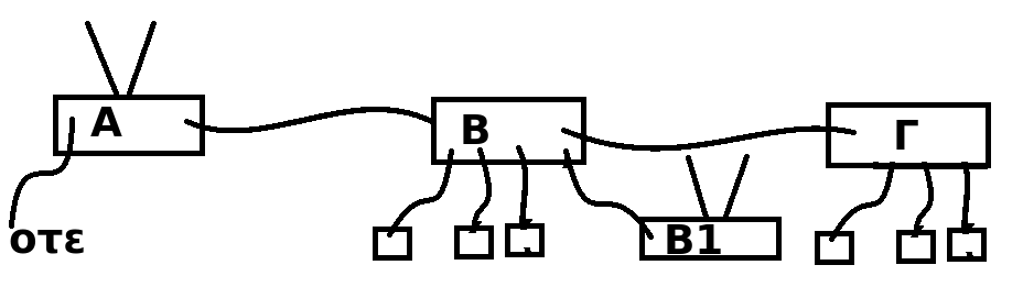

NikosKallithea Δημοσ. 5 Φεβρουαρίου 2017 Δημοσ. 5 Φεβρουαρίου 2017 Χαιρετώ Αυτην την στιγμη λειτουργεί ενας ρουτερ στο ισόγειο(Α) με WiFi, τίποτα αλλο, και θέλω στον πρώτο όροφο σε δυο διαμερίσματα, ενα switch στο (Β) διαμέρισμα με WiFi, και στο(Γ) ένα switch Καλωδιώσεις υπάρχουν Ερωτήσεις επειδή δεν μου εχει ξανά τύχη 1.Δυο switch εστι οπως είναι στο σχήμα θα δουλέψουν (το ενα switch να παίρνει απο το αλλο) 2.Στο (Β) διαμέρισμα τι συσκευή για WiFi(Β1) να βάλω 3.Τι Setup θέλει το δίκτυο για να παίξουν τα WiFi(ισογείου και πρώτου) και ολες οι πρίζες στα διαμερίσματα Πρίζες στο(Α) 2 Πρίζες στο(Β) αν θυμάμαι καλά 6-7 Πρίζες στο(Γ) 3 Κάθε βοήθεια δεκτή
soteras Δημοσ. 5 Φεβρουαρίου 2017 Δημοσ. 5 Φεβρουαρίου 2017 Τα διαμερίσματα θα είναι ανεξάρτητα??Προτείνω να μπει ενα κεντρικό μοντεμ που να εχει περιορισμό στην ταχυτητα που θα δινει στην καθε θύρα ώστε να παίζει και στα δυο διαμερίσματα σε καλά επίπεδα.Μετά τερμάτησε στο κάθε διαμέρισμα ένα καλώδιο και από εκεί και πέρα ας βάλουν αυτοί είτε switch είτε ασύρματο αναλογως τις απαιτησεις κάτι τέτοιο σκέφτομαι
NikosKallithea Δημοσ. 5 Φεβρουαρίου 2017 Μέλος Δημοσ. 5 Φεβρουαρίου 2017 Τα διαμερίσματα θα είναι ανεξάρτητα??Προτείνω να μπει ενα κεντρικό μοντεμ που να εχει περιορισμό στην ταχυτητα που θα δινει στην καθε θύρα ώστε να παίζει και στα δυο διαμερίσματα σε καλά επίπεδα.Μετά τερμάτησε στο κάθε διαμέρισμα ένα καλώδιο και από εκεί και πέρα ας βάλουν αυτοί είτε switch είτε ασύρματο αναλογως τις απαιτησεις κάτι τέτοιο σκέφτομαι Δεν θελω περιοριστές ταχύτητας, το δικτυο πρέπει να στηθεί όπως είναι στο σχέδιο τελειωμένο, δεν θα βαλει κανεις άλλος χερι, τα διαμερίσματα α,β,γ είναι ανεξάρτητα
vasdim1 Δημοσ. 6 Φεβρουαρίου 2017 Δημοσ. 6 Φεβρουαρίου 2017 Για την ερώτηση Νο 2 δες αυτό https://www.pcsteps.gr/questions/τρόποι-επέκτασης-ασύρματου-δικτύου/
