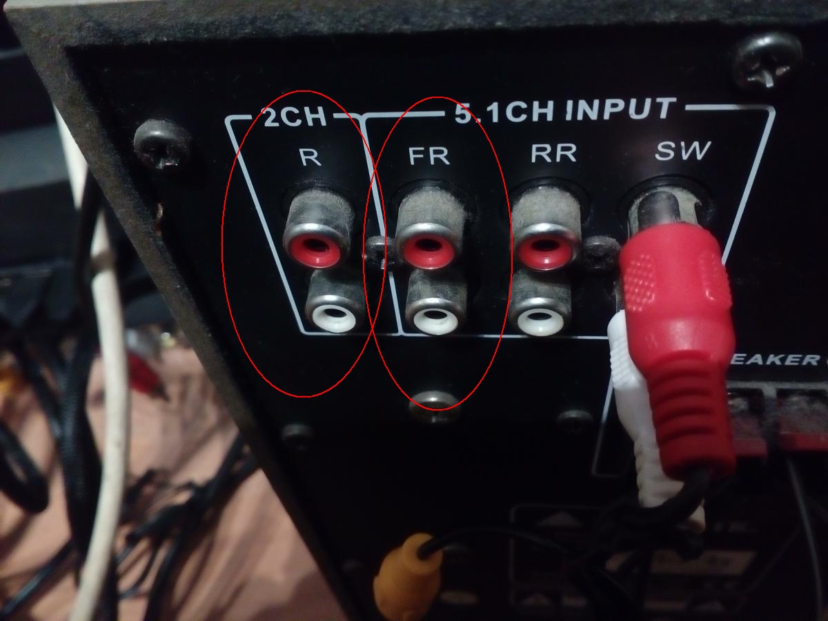

-WISE- Δημοσ. 6 Φεβρουαρίου 2017 Μέλος Δημοσ. 6 Φεβρουαρίου 2017 Κατατοπιστικότατος όπως πάντα! Λοιπόν. Εκανα τις δοκιμές μου. Το Scart δεν κατάφερα να το κάνω να δουλέψει. Αλλά το RCA to 3.5 δουλεύει. Δίνω ήχο στα ηχεία. Απλά έχω ένα πρόβλημα. Αναλόγως σε ποιές υποδοχές βάλω το κόκκινο και το άσπρο πίσω στο γούφερ παίρνω και άλλο αποτέλεσμα. Θα μου πείτε ότι κάτι τέτοιο είναι λογικό αλλά ποτέ δεν μπορώ να πετύχω δύο ηχεία και το γουφερ. Η από τα δύο ηχεία θα ακούγεται ο ήχος ή από το ένα ηχείο και το ένα γούφερ.
CheOnWeb Δημοσ. 6 Φεβρουαρίου 2017 Δημοσ. 6 Φεβρουαρίου 2017 Αυτές είναι οι δύο σου επιλογές. Από 'κει και πέρα παίζεις με τις επιλογές του SURR. MODE απ' το panel του 5.1 set. Υποθέτουμε ότι έχεις συνδέσει τα ηχεία σωστά.
-WISE- Δημοσ. 6 Φεβρουαρίου 2017 Μέλος Δημοσ. 6 Φεβρουαρίου 2017 Επαιξα με τις ρυθμίσεις της τηλεόρασης και έστρωσε και το γουφερ! Τωρα σκάει ο ήχος από τα δυο ηχεία συν το μπασο του γουφερ! Ευχαριστώ πάρα πολύ για όλες τις απαντήσεις! Βρέθηκε άκρη επιτέλους. Θα ριξω και μια παραγγελιά στον converter και στο μέλλον θα δοκιμάσω να δω αν παίζει με όλα τα ηχεία. Είστε θεούληδες!! 1
