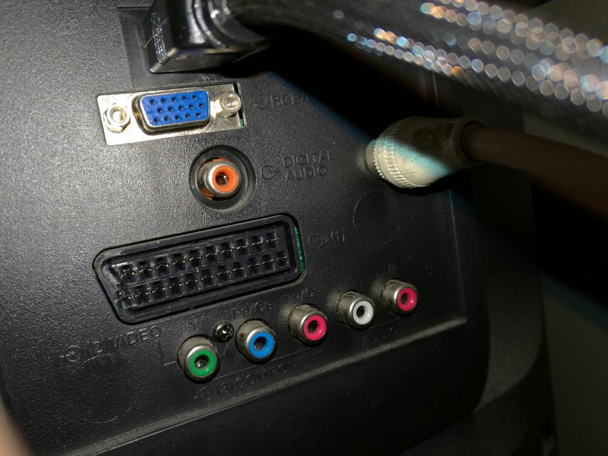

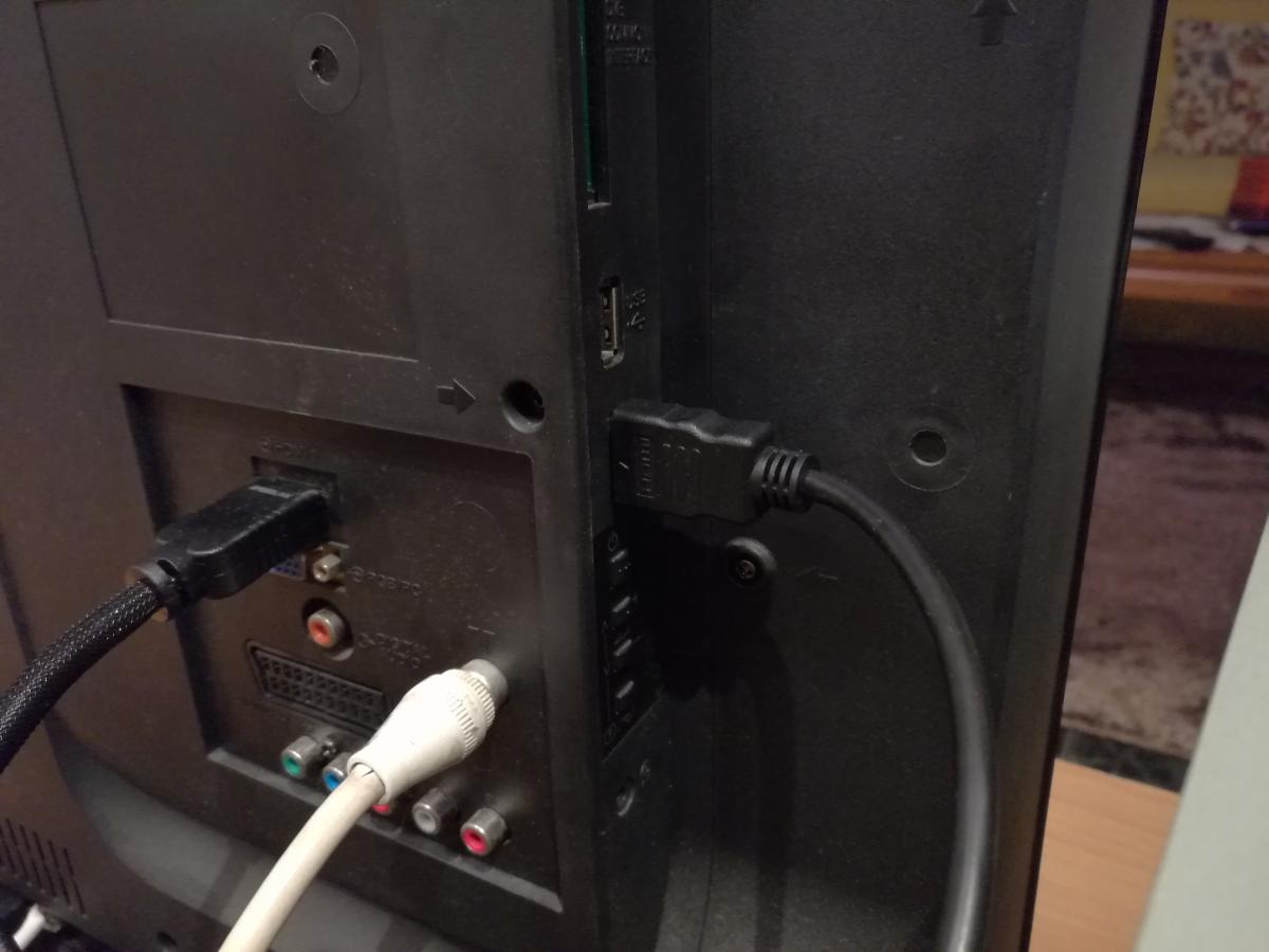

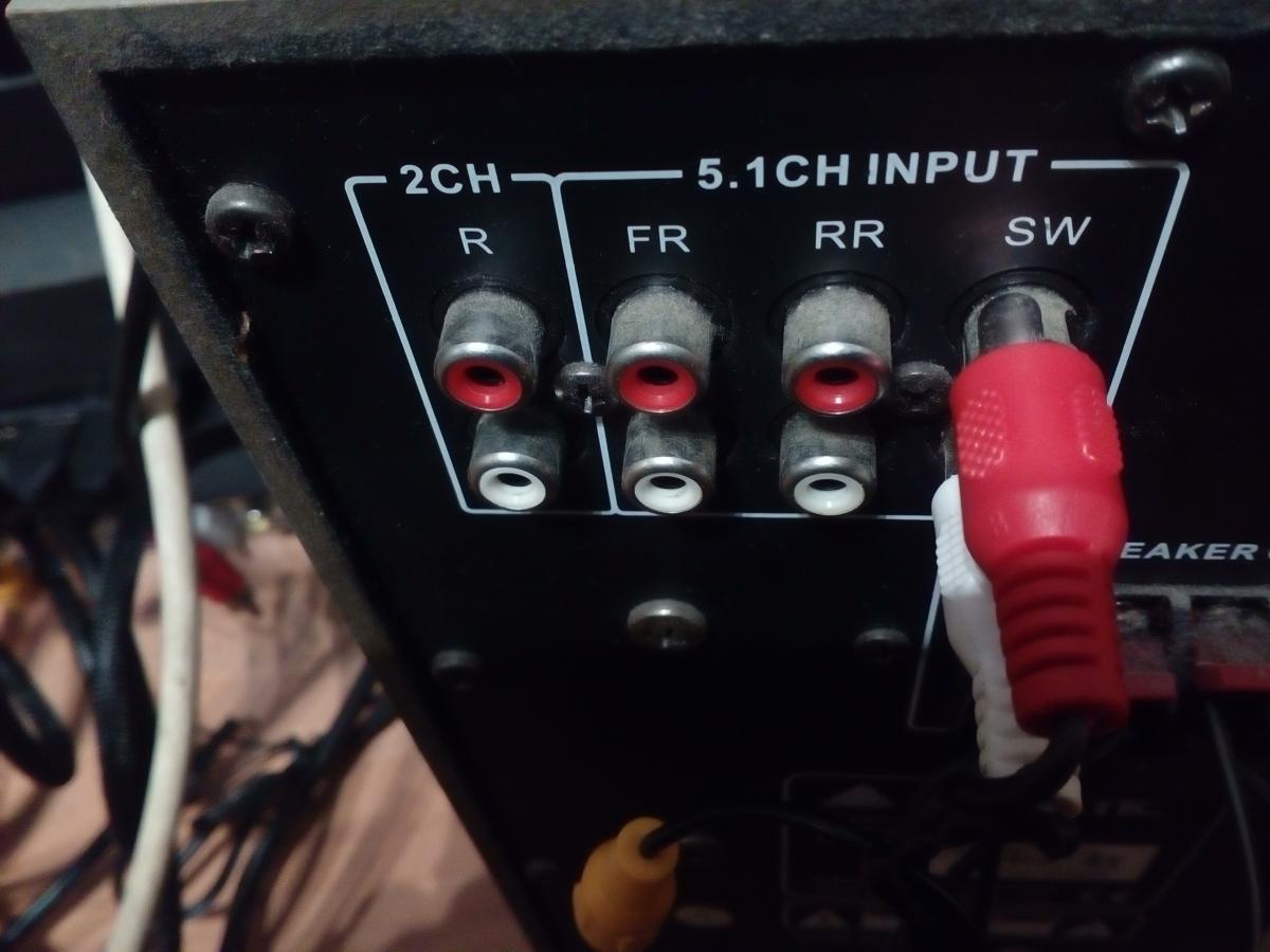

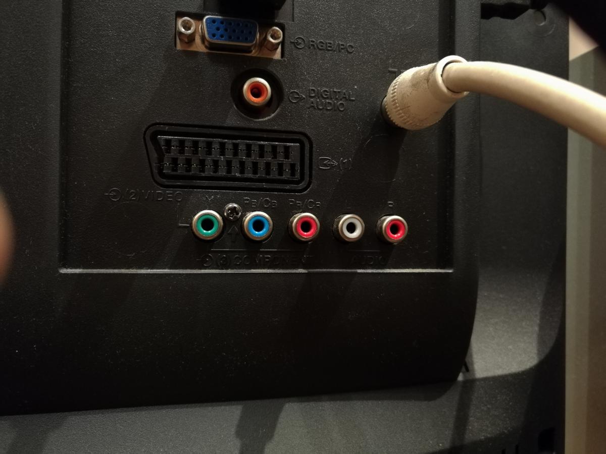

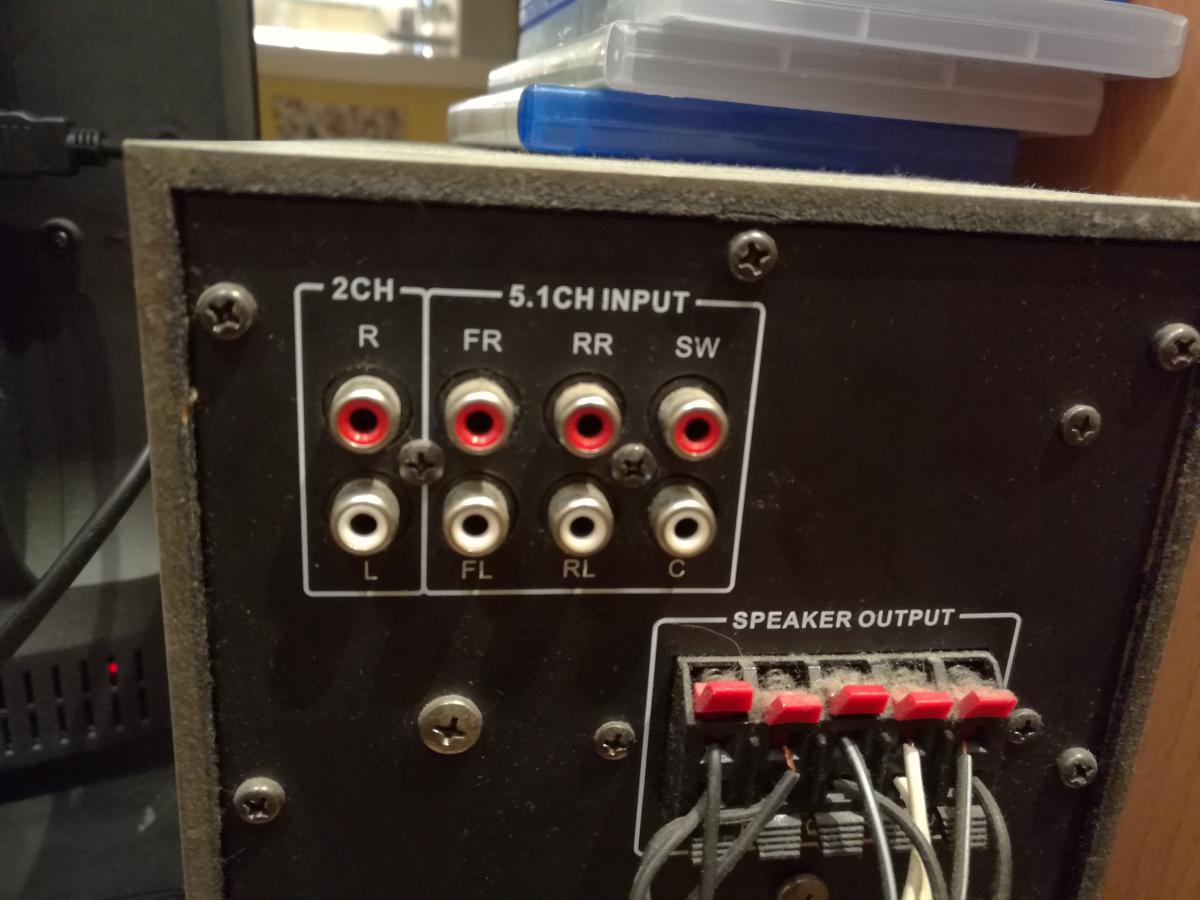

-WISE- Δημοσ. 5 Φεβρουαρίου 2017 Δημοσ. 5 Φεβρουαρίου 2017 Καλησπέρα παιδιά. Έχω αυτήν την τηλεόραση Toshiba Site: linki Site: link και προσπαθώ να συνδέσω ένα σετάκι με 5.1 που έχω σπίτι αλλά δεν τα καταφέρνω. Στην προηγούμενη TV μου που ήταν Samsung τα είχα κάνει να δουλέψουν (αλλά από,τι θυμάμαι σε 2.1).Επειδή δεν σκαμπάζω από συνδεσμολογία, δοκίμασα όλα τα καλώδια σε όλες τις τρύπες. Παρακάτω δείχνω δύο φωτογραφίες για το ποιες θύρες έχουν τα ηχεία και ποιες η τηλεόραση μου.Δυστυχώς δεν έχει jack 3.5 η TV ώστε να δοκίμαζα με αυτόν τον τρόπο αλλά ακόμα και ένα σετάκι φθηνό που έχω με usb θύρα, το κούμπωσα και δεν το αναγνωρίζει η τηλεόραση.Σκεφτόμουν την λύση του Site: HDMIσε RCA αλλά δεν ξέρω κατά πόσο μπορεί να λειτουργήσει με αυτόν τον τρόπο.Τι μου διαφεύγει άραγε; Να ενημερώσω ότι έχω και τον αποκωδικοποιητή της Nova οπότε αν υπήρχε με κάποιο τρόπο δυνατότητα να συνδέσω εκεί τα ηχεία και να δουλέψουν, δεν θα είχα πρόβλημα.Ευχαριστώ για το χρόνο σας.

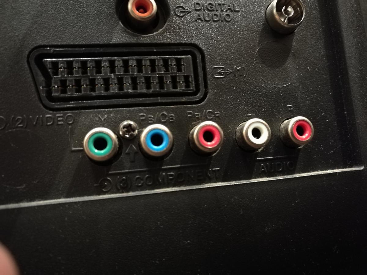

CheOnWeb Δημοσ. 5 Φεβρουαρίου 2017 Δημοσ. 5 Φεβρουαρίου 2017 Τα 5 βυσματάκια της τηλεόρασης που βλέπω είναι είσοδος component. Εσύ θέλεις έξοδο. Η μόνη 5.1 έξοδος τής τηλεόρασης είναι η ψηφιακή (coaxial), η οποία για να συνδεθεί με το 5.1 θέλει converter. http://www.ebay.co.uk/itm/AC-3-DTS-Digital-Optical-to-Analog-5-1CH-Audio-Sound-Decoder-SPDIF-Coaxial-RCA-/282217076692?hash=item41b572d7d4:g:b7IAAOSwYIxX92ac Αναλογική έξοδος (stereo) είναι τα ακουστικά, ίσως το scart και ίσως κάποια rca audio out. Πρέπει να δω σε καλές φωτό όλα τα panels τής TV για να σου πω. Αν δεν σου κάνει κόπο βγάλε και του 5.1 μήπως υπάρχει και καμμιά άλλη επιλογή. 1

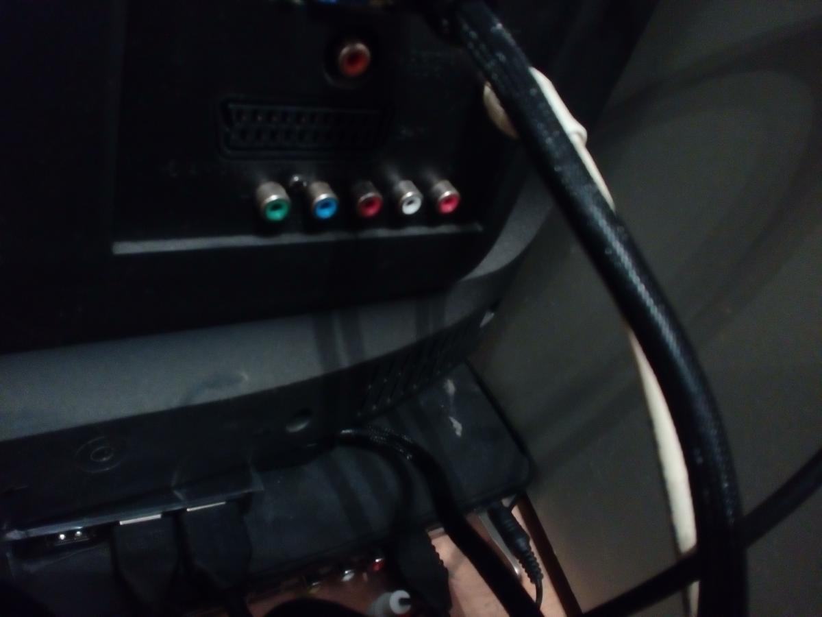

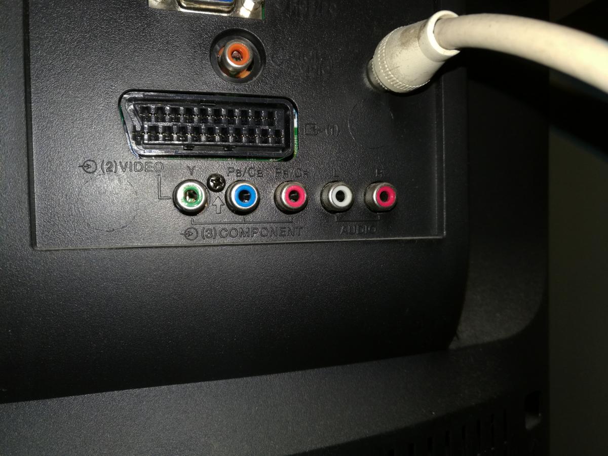

-WISE- Δημοσ. 5 Φεβρουαρίου 2017 Μέλος Δημοσ. 5 Φεβρουαρίου 2017 Καταρχήν φίλε μου σε ευχαριστώ πάρα πολύ για την απάντηση.Ορίστε οι φωτογραφίες (όσο πιο καθαρά μπορούσα).
CheOnWeb Δημοσ. 5 Φεβρουαρίου 2017 Δημοσ. 5 Φεβρουαρίου 2017 Δεν έχει άλλες υποδοχές η τηλεόραση; Η έξοδος των ακουστικών πού είναι; Γενικότερα, αν θες να έχεις 5.1, η μόνη σου επιλογή είναι ο converter. Αν θες απλό stereo, μπορείς να δοκιμάσεις την έξοδο των ακουστικών ή να πάρεις έναν αντάπτορα SCART>3rca με IN/OUT διακόπτη και να ελπίζεις ότι το SCART που είναι πάνω στην TV έχει audio out. http://www.skroutz.gr/s/4372537/Valueline-Scart-male-3x-RCA-S-Video-female-SCART-56.html

CheOnWeb Δημοσ. 5 Φεβρουαρίου 2017 Δημοσ. 5 Φεβρουαρίου 2017 αν θελει να παιξει και τα 6 ηχεια αλλα σε stereo mode (μονο δεξι , αριστερο καναλι) ας παρει ενα καλωδιο rca to rca και ας το κουμπωσει απο την τηλεωραση στον ενισχυτη Δεν βλέπω έξοδο ήχου RCA στην τηλεόραση. Ίσως έχει μέσα στο SCART.

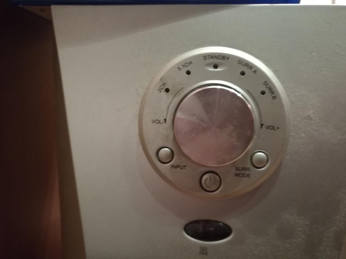

-WISE- Δημοσ. 5 Φεβρουαρίου 2017 Μέλος Δημοσ. 5 Φεβρουαρίου 2017 Όχι αν μιλάμε για ταινίες που είναι 5.1. Η έξοδος των ακουστικών της TV είναι απλό Stereo (2 κανάλια). Αν είναι να τα χώσεις σε καινούργιο set, πάρε ένα με coaxial in. Αλλά αφού έχεις ήδη, γιατί δεν παίρνεις τον Converter? Τώρα κατάλαβα. Δηλαδή ό,τι και να πάρω η τηλεόραση δεν θα μπορεί να εκμεταλλευτεί τα 5.1 ηχεία και θα βγάζει ήχο από τα 2. Σωστά; Αν πάρω τον αντάπτορα θα έχω ήχο και από τα 5 ηχεία ή πάλι 2 κανάλια; Στις ρυθμίσεις της τιβί έχει επιλογή για surround ήχο από,τι είδα. Σόρρυ για τις πολλές ερωτήσεις παρεμπιπτόντως!
CheOnWeb Δημοσ. 5 Φεβρουαρίου 2017 Δημοσ. 5 Φεβρουαρίου 2017 Αν συνδέσεις την έξοδο των ακουστικών με το 5.1 set, αλλά στην Stereo είσοδό του ή στα FR-FL, πιθανόν να έχεις την επιλογή (μέσα απ' το SURR. MODE) να παίξουν όλα τα ηχεία. Πάλι όμως Stereo θα ακούς, δηλαδή τα αριστερά ηχεία θα παίζουν το ίδιο πράγμα και τα δεξιά το ίδιο. Δεν θα έχεις Surround αφού το 5.1 mix τής ταινίας έχει ήδη γίνει downmix σε stereo απ' την TV πριν καν βγει απ' την έξοδο των ακουστικών. Η ρύθμιση της TV για Surround δεν παίζει κάποιον ρόλο. Άσ' την off. Τόση ώρα μιλάμε για ταινίες που θα παίζουν από κάποιον Media Player ή μέσω stick απ' τον Media Player τής TV. Μόνο τότε θα έχεις 5.1. ήχο. Αν μιλάμε για τις ταινίες που παίζει η TV, μια χαρά θα είσαι και με το Stereo (εφ'' όσον ακούς καλά μέσω εξόδου ακουστικών ή βρεις άκρη με το SCART). Εννοείται ότι η ποιότητα του ήχου (πέρα απ' το surround ή όχι) με τον Converter θα είναι θεωρητικά καλύτερη αλλά αν δεν μιλάμε για πραγματικό 5.1, δεν ξέρω αν αξίζει το έξοδο.
