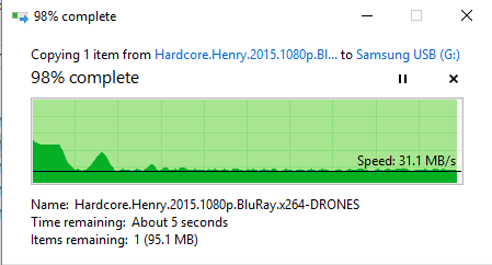

konstantin79 Δημοσ. 4 Φεβρουαρίου 2017 Δημοσ. 4 Φεβρουαρίου 2017 Αυτο του τιτλου εχεις δηλαδη; Αν ναι, ριξ'του ενα αρχειο 5-10GB και χρονομετρα ποσα δευτερολεπτα θα κανει μεχρι να τελειωσει η αντιγραφη. Μετα, μια διαιρεση filesize/sec και μας λες την πραγματικη του ταχυτητα εγγραφης! Aκυρο, μολις ειδα οτι εισαι ο ιδιος που πιο πανω εχει ηδη γραψει οτι πεφτει η ταχυτητα μετα απο λιγο... Κριμα και ψηθηκα για λιγο τωρα που ειδα το τοπικ! για αρχείο 8Gb έκανε 204 sec άρα είναι 39,2mb/sec και τα αποτελέσματα από usbflashinfo Volume: G: Controller: Silicon Motion SM3267 AE Possible Memory Chip(s): Not available Flash ID: EC3CD9BF 98C6 Flash CE: 4 Flash Channels: Single Chip F/W: ISP 150707n1AE MP: O0810B: MPTOOL Ver.: 2.05.43 VID: 090C PID: 1000 Manufacturer: Samsung Product: Flash Drive Query Vendor ID: Samsung Query Product ID: Flash Drive Query Product Revision: 1100 Physical Disk Capacity: 128312147968 Bytes Windows Disk Capacity: 128306774016 Bytes Internal Tags: 8T2R-TZ6L File System: EXFAT Relative Offset: 32 KB USB Version: 3.00 Declared Power: 304 mA ContMeas ID: C086-01-FF Microsoft Windows 10 x64 Build 14393 ------------------------------------ http://www.antspec.com/usbflashinfo/ Program Version: 8.8.0.600 4
FarCry Δημοσ. 5 Φεβρουαρίου 2017 Δημοσ. 5 Φεβρουαρίου 2017 Volume: G: Controller: Silicon Motion SM3267 AE Possible Memory Chip(s): Not available Flash ID: EC3CD9BF 98C6 Flash CE: 4 Flash Channels: Single Chip F/W: ISP 150707n1AE MP: O0810B: MPTOOL Ver.: 2.05.43 VID: 090C PID: 1000 Manufacturer: Samsung Product: Flash Drive Query Vendor ID: Samsung Query Product ID: Flash Drive Query Product Revision: 1100 Physical Disk Capacity: 128312147968 Bytes Windows Disk Capacity: 128306774016 Bytes Internal Tags: 8T2R-TZ6L File System: EXFAT Relative Offset: 32 KB USB Version: 3.00 Declared Power: 304 mA ContMeas ID: C086-01-FF Microsoft Windows 10 x64 Build 14393 ------------------------------------ http://www.antspec.com/usbflashinfo/ Program Version: 8.8.0.600 low budget controller και περιεργως εχουν κρυψει την πληροφορια για τα φλασακια και τον τυπο τους... παιζει να ειναι και TLC http://www.usbdev.ru/f/index.php?topic=1173.0 Flash ID code: EC3CD9BF - Samsung - 4CE/Single Channel [TLC] -> Total Capacity = 128GB Μαλλον TLC πρεπει να ειναι
Mr V Δημοσ. 5 Φεβρουαρίου 2017 Δημοσ. 5 Φεβρουαρίου 2017 low budget controller και περιεργως εχουν κρυψει την πληροφορια για τα φλασακια και τον τυπο τους... παιζει να ειναι και TLC Μαλλον TLC πρεπει να ειναι Τα περισσότερα flash drives είναι TLC ... αλλα το TLC δεν είναι κακό...απλά εχεί λιγότερες εγγραφές (τις οποίες δεν θα τις φτάσουμε ποτε ετσι κ αλλιώς) οπότε δεν μας νοιάζει και μικρότερη ταχύτητα σε σχεση με το MLC που μας νοίαζει. Αυτή την στιγμή το φτηνότερο 128 gb στο skroutz εχει 32 γιουρα και είναι μια πλαστικούρα. Αν θες παρέθεσε μας κάποιο 128αρι με MLC μνήμη να δούμε πόσο κάνει και τι ποιότητα κατασκευής έχει για να συμπεράνουμε αν αξίζει αυτό του θέματος.
FarCry Δημοσ. 5 Φεβρουαρίου 2017 Δημοσ. 5 Φεβρουαρίου 2017 Τα περισσότερα flash drives είναι TLC ... αλλα το TLC δεν είναι κακό...απλά εχεί λιγότερες εγγραφές (τις οποίες δεν θα τις φτάσουμε ποτε ετσι κ αλλιώς) οπότε δεν μας νοιάζει και μικρότερη ταχύτητα σε σχεση με το MLC που μας νοίαζει. Αυτή την στιγμή το φτηνότερο 128 gb στο skroutz εχει 32 γιουρα και είναι μια πλαστικούρα. Αν θες παρέθεσε μας κάποιο 128αρι με MLC μνήμη να δούμε πόσο κάνει και τι ποιότητα κατασκευής έχει για να συμπεράνουμε αν αξίζει αυτό του θέματος. ναι το ξερω, απλα σκεψου πως αυτο το φλασακι το πουλανε στο skroutz 44 ευρω https://www.skroutz.gr/s/8245791/Samsung-MUF-128BA-128GB-USB-3-0.html για την τιμη που το δινει το mymemory ειναι οκ. για 44 ευρω απλα ελεος Αν θες παρέθεσε μας κάποιο 128αρι με MLC μνήμη να δούμε πόσο κάνει και τι ποιότητα κατασκευής έχει για να συμπεράνουμε αν αξίζει αυτό του θέματος. MLC 128GB στα 30 ευρω δε νομιζω πως υπαρχει. Υπαρχει ομως στα 64GB. εκει ειναι που διαλεγεις για το τι θες
