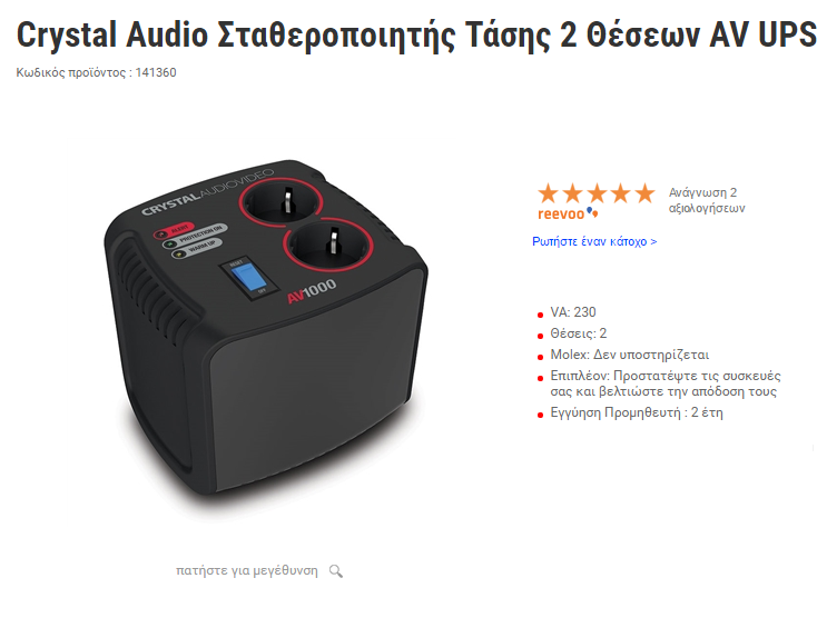

Philippe Δημοσ. 3 Φεβρουαρίου 2017 Δημοσ. 3 Φεβρουαρίου 2017 Πλάκα-πλάκα, πού θα βρούμε να αγοράσουμε κάτι τέτοιο της προκοπής για ασύρματη τηλεφωνική συσκευή; Το συγκεκριμένο είναι λέει 2200mAh*4. Να κρατάει κανά δεκάλεπτο άραγε;
Alxnks Δημοσ. 4 Φεβρουαρίου 2017 Δημοσ. 4 Φεβρουαρίου 2017 γυρω στα 20 λεπτα κρατανε Βάρδα μην χρειαστεί να τηλεφωνήσεις μετά το 20λεπτο δηλαδή! Σοβαρό ups! Όχι στα voip, μέχρι να παρέχουν αξιόπιστη τηλεφωνία!
