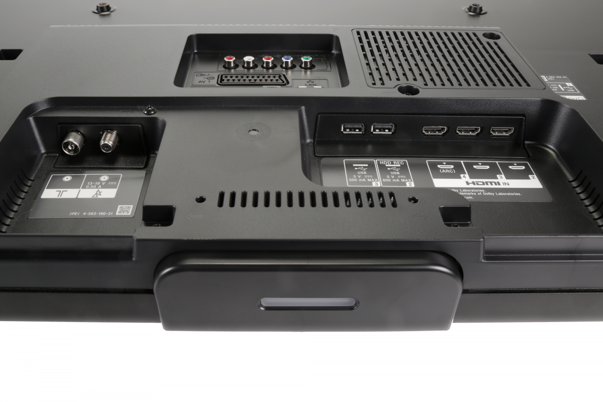

lanc3lot Δημοσ. 2 Φεβρουαρίου 2017 Δημοσ. 2 Φεβρουαρίου 2017 Καλησπέρα σε όλους, Πήρα την εν λόγω τηλεόραση, σε προσφορά 599 με 12 άτοκες στο Κωτσόβολο. Δυστυχώς η βάση που μας πούλησαν μαζί (μια allone αν θυμάμαι σωστά το ονομά της) δεν έκανε για την συγκεκριμένη τηλεόραση (την οποία επέστρεψα και πήρα τα λεφτά πίσω) και έκτοτε ψάχνω μια βάση που κάνει. Ιδανικά θα ήθελα να μπορώ να έχει δυνατότητα για κούνημα αριστερά δεξιά. Η συγκεκριμένη τηλεόραση είναι 40x30 (περιέργως) και επιπλέον έχει την βάση του Scart περίπου στην μέση. Για να καταλάβετε, βάζω φώτο από το πίσω της μέρος. Η ερώτηση μου είναι σε όποιον γνωρίζει, αν θα έκανε μια τέτοια βάση: https://www.skroutz.gr/s/5708826/Brateck-LPA36-443A.html ;;; Ρωτώ γιατί ναι θεωρητικά κάνει, αφού πάει έως 40x40 αλλά κυρίως με την ύπαρξη του Scart στο κέντρο, δεν ξέρω κατά πόσο η συγκεκριμένη θα "κλειδώνει", ίσως λίγο πιο πάνω ή λίγο πιο κάτω. Γίνετε αυτό σύμφωνα με την εμπειρία σας;; ;-) Ευχαριστώ προκαταβολικά, μπλέξιμο!ΥΓΈχω βρει και ένα βίντεο εγκατάστασης της βάσης, εδώ: και σκέφτομαι κατά πόσο θα μπορώ πχ να την στερεώσω λίγο πιο πάνω από το scart η λίγο πιο κάτω από το scart αν και πρακτικά το scart είναι περίπου στην μέση.

graphist83 Δημοσ. 3 Φεβρουαρίου 2017 Δημοσ. 3 Φεβρουαρίου 2017 Η Brateck που ανέβασες σου κάνει. Έχει κυλιόμενο vesa. Οπότε θα πετύχεις το ζητούμενο (40Χ30) που είναι όντως σπάνιο και ηλιθιο vesa. Εάν θες να χρησιμοποιήσεις την επαφή scart για κάποιο λόγο βάζετε αποστάτες στα κάθετα λαμακια ώστε να μην ενοχλεί. Αν όλα αυτά σας δυσκολεύουν, καλό θα ήταν να αναλάβει κάποιος επαγγελματιας την εγκατάσταση που θα προτείνει την κατάλληλη βάση και θα την τοποθέτησει κιόλας. Πολλά καταστήματα διαθέτουν τηλέφωνα η και τεχνικούς που μπορείτε να απευθυνθείτε. 1
lanc3lot Δημοσ. 3 Φεβρουαρίου 2017 Μέλος Δημοσ. 3 Φεβρουαρίου 2017 Φίλε μου έκανα αυτό ακριβώς που λες, πριν το πεις ;-) Χαχα, έχεις δίκιο έγινε δουλειά χθες, βρήκα μέσα στην τηλεόραση αυτούς τους κύλινδρους που μάλλον είναι οι αποστάτες που λες, και την βίδωσα λίγο πιο πάνω, ώστε να μείνει χώρος για το Scart από κάτω. Άρα Bottom line είναι πως όποιος θέλει βάση για το τοίχο για την συγκεκριμένη τηλεόραση (ή γενικά την σειρά αυτή) μπορεί να πάρει αυτή την βάση. Ευχαριστώ όλους για τις απαντήσεις!
