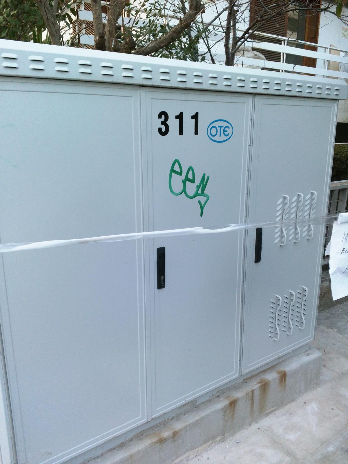

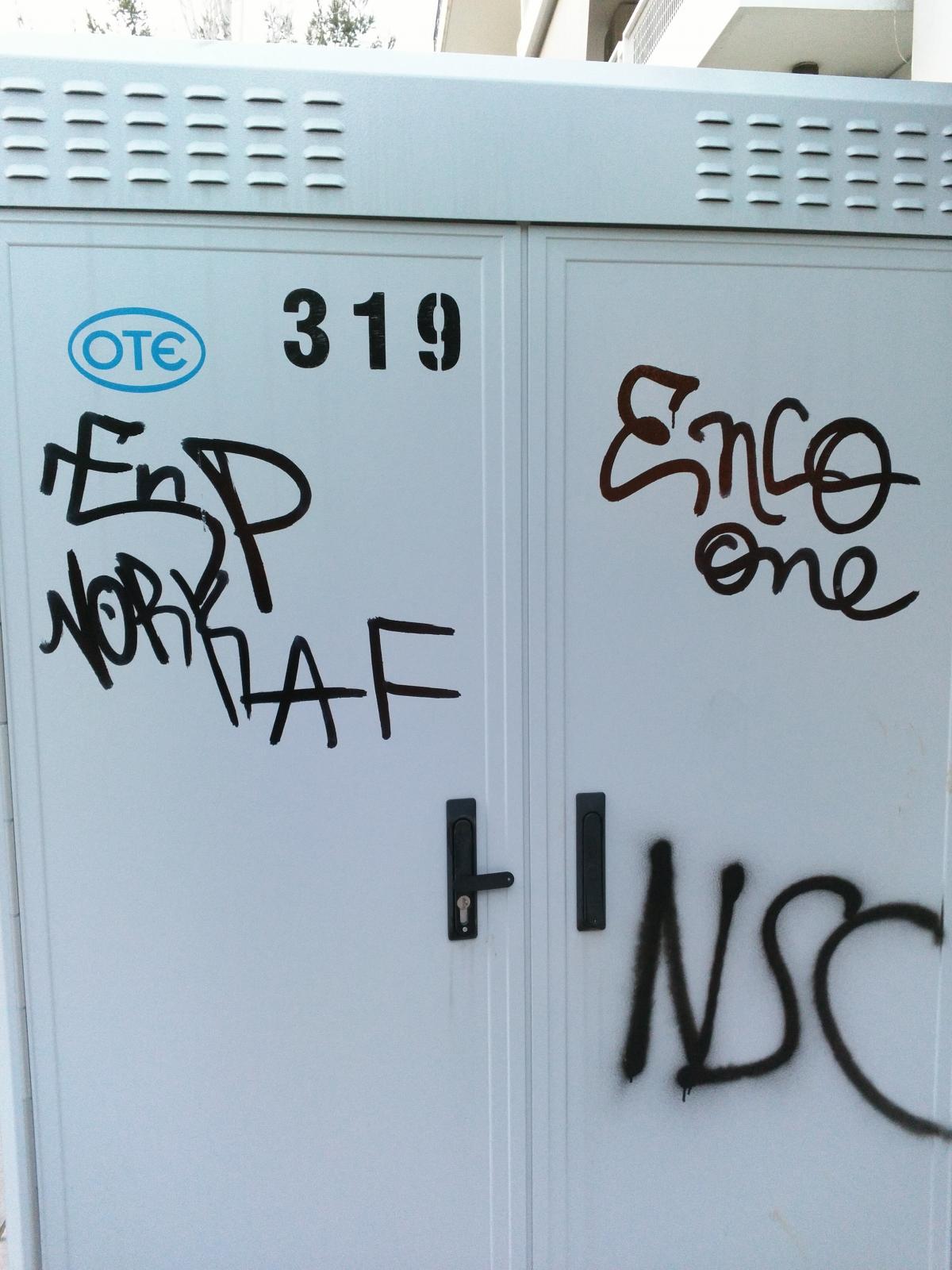

dimos23 Δημοσ. 2 Φεβρουαρίου 2017 Μέλος Δημοσ. 2 Φεβρουαρίου 2017 Στα 20 μετρα απο το σπιτι μου εχω το κουτι 311 και στα 80 μετρα το κουτι 319. Τωρα που εχω forthnet adsl παιρνω internet απο αυτα?
GeorgeSmirlis Δημοσ. 2 Φεβρουαρίου 2017 Δημοσ. 2 Φεβρουαρίου 2017 Στα 20 μετρα απο το σπιτι μου εχω το κουτι 311 και στα 80 μετρα το κουτι 319. Τωρα που εχω forthnet adsl παιρνω internet απο αυτα? Τσεκαρε το line att και την ταχύτητα σου. Δύσκολα η forthnet δίνει adsl απο καφαο.
dimos23 Δημοσ. 2 Φεβρουαρίου 2017 Μέλος Δημοσ. 2 Φεβρουαρίου 2017 τα εχω ποσταρει λιγο ποιο πανω δηλαδη αν βαλω forthnet vdsl θα παρω ιντερνετ απο αυτο το κουτι?
GeorgeSmirlis Δημοσ. 2 Φεβρουαρίου 2017 Δημοσ. 2 Φεβρουαρίου 2017 99% ναι, αλλά κανε και ένα τηλεφωνο για επιβεβαίωση!
