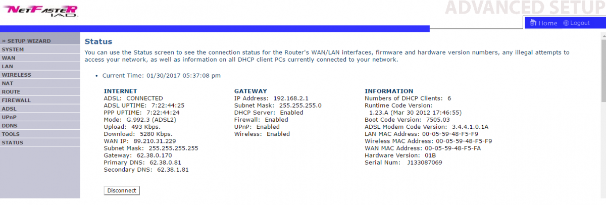

Green Dragon Δημοσ. 30 Ιανουαρίου 2017 Δημοσ. 30 Ιανουαρίου 2017 παιδιά καλησπέρα, θέλω να κάνω έναν έλεγχο στο router μου, γιατί δεν είμαι ευχαριστημένος από την απόδοση της σύνδεσης που έχω. Τι στοιχεία χρειάζεται να σας δώσω για να έχετε μια εικόνα και να με βοηθήσετε;;; Έχω σύνδεση Hol και router Netfaster IAD
IT chef Δημοσ. 30 Ιανουαρίου 2017 Δημοσ. 30 Ιανουαρίου 2017 device info-statistics-xdsl όλη την καρτέλα
Green Dragon Δημοσ. 30 Ιανουαρίου 2017 Μέλος Δημοσ. 30 Ιανουαρίου 2017 device info-statistics-xdsl όλη την καρτέλα εννοείς κάτι τέτοιο;

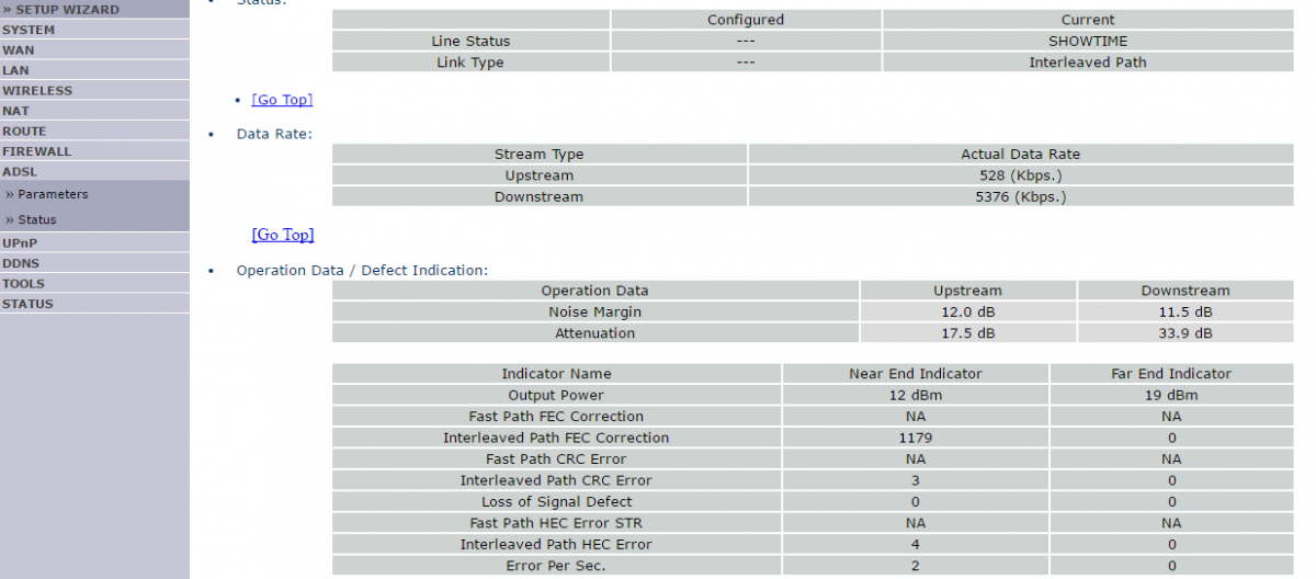

NikosKallithea Δημοσ. 30 Ιανουαρίου 2017 Δημοσ. 30 Ιανουαρίου 2017 Δεν ειναι εκει τα στατιστικά, πρεπει να υπαρχει και αλλη καρτέλα με τα λαθη, το attenuation κλπ
Green Dragon Δημοσ. 30 Ιανουαρίου 2017 Μέλος Δημοσ. 30 Ιανουαρίου 2017 Δεν ειναι εκει τα στατιστικά, πρεπει να υπαρχει και αλλη καρτέλα με τα λαθη, το attenuation κλπ Νίκο δεν το κατέχω και πολύ μήπως λες αυτό;
NikosKallithea Δημοσ. 30 Ιανουαρίου 2017 Δημοσ. 30 Ιανουαρίου 2017 Ναι αυτη ειναι η σελιδα !!! Εισαι πολυ μακρια απο το αστικό κεντρο και δεν μπορεις να βελτίωσης τίποτα, ισως αν πήγαινες οτε να ανέβαινες στα 6000-7000 Κbps Mονό το vdsl θα κανει την διαφορα σε σενα, αν υπαρχει στην περιοχη σου 1
IT chef Δημοσ. 30 Ιανουαρίου 2017 Δημοσ. 30 Ιανουαρίου 2017 Πάρε την εταιρεία σου ,ζήτα να σου κατεβάσουν το προφίλ στο 8,και το μαρτζιν στο 9 ή το 6. Και ό,τι τσιμπήσεις έτσι.
Green Dragon Δημοσ. 30 Ιανουαρίου 2017 Μέλος Δημοσ. 30 Ιανουαρίου 2017 Ναι αυτη ειναι η σελιδα !!! Εισαι πολυ μακρια απο το αστικό κεντρο και δεν μπορεις να βελτίωσης τίποτα, ισως αν πήγαινες οτε να ανέβαινες στα 6000-7000 Κbps Mονό το vdsl θα κανει την διαφορα σε σενα, αν υπαρχει στην περιοχη σου Νίκο, Σε πέντε μέρες λήγει το συμβόλαιο μου Vodafone double play και μπορώ να το ανανεώσω στα 18,66 ευρώ. Σε αυτή την περίπτωση θα βοηθούσε να αγοράσω ένα άλλο router...π.χ. TP-Link 8960N Η εναλλακτική μου είναι να προτιμήσω να αγοράσω το πακέτο vdsl της vodafone, που μου προσφέρεται στα 27 κάτι ευρώ. Δεν έχω ψάξει καθόλου αν μπορώ καλύτερες τιμές σε άλλο πάροχο.
NikosKallithea Δημοσ. 30 Ιανουαρίου 2017 Δημοσ. 30 Ιανουαρίου 2017 Η αγορά ρουτερ ειναι πετάμενα λεφτά με τα χάλια σου , αν υπάρχει vdsl (στο είπα και παραπάνω) μην το σκέφτεσαι, βαλε!!! και εννοείται, ΟΧΙ vdsl απο το αστικό κέντρο, μονο απο καμπίνες Για να δεις αν υπάρχει διαθεσιμότητα στην περιοχή σου μπες εδω και βαλε το νούμερο σου https://www.cosmote.gr/fixed/check-availability?redir=1&p_l_id=44064&p_v_l_s_g_id=0 θα δεις μονο για 50αρα σύνδεση, αν δεις διαθέσιμη μόνο 30αρα τοτε είσαι απο το αστικό, οποτε για μένα μείνε στο adsl Αν σου παρέχει 50αρα εισαι βέβαιος οτι εισαι σε καμπίνα vdsl, οπότε εσυ μπορείς να ζητήσεις είτε 50αρα είτε 30αρα για ποιο οικονομικά. 1
