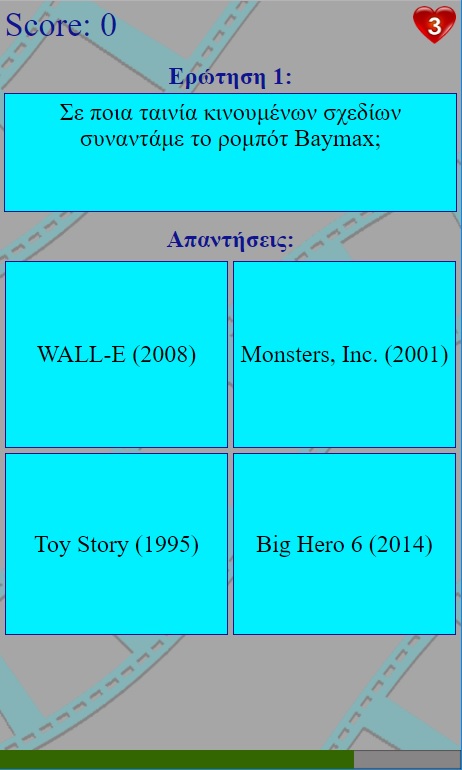

rafinos Δημοσ. 29 Ιανουαρίου 2017 Μέλος Δημοσ. 29 Ιανουαρίου 2017 Σας ευχαριστώ όλους παιδιά. Ξέχασα να αναφέρω πως το συγκεκριμένο είναι html app για android (ανανεώνω σιγά σιγά το design στο Movie QUIZ της υπογραφής) και όχι website. Τελικά η λύση που χρησιμοποίησα ήταν πολύ ευκολότερη καθώς είδα ότι με έπαιρνε να δίνω ένα πιο στάνταρ μέγεθος στο κείμενο χωρίς να ορίζω height στο div (αρχικά είχα στάνταρ ύψος στο div) που είχα το θέμα (ανάλογα με το μέγεθος της οθόνης βγαίνει) και το κάνω με παρόμοιο τρόπο όπως και παραπάνω. Απλά στον παραπάνω κώδικα πόσο λάθος είναι που το line-height δίνει μόνο ένα pixel πάνω και ένα pixel κάτω περιθώριο στο κείμενο; Για να δείτε για τι πράγμα δείτε την εικόνα.
XPHSTOS_ Δημοσ. 30 Ιανουαρίου 2017 Δημοσ. 30 Ιανουαρίου 2017 Αν μιλάμε για τον τίτλο. Είναι λάθος.Ο τίτλος εμφανίζεται κολλημένος στο box κάτι που χαλάει την ισορροποία της σύνθεσης.Επειδή δεν γνωρίζω, δυνατότητα για margins & paddings δεν υπάρχει?Γιατί αποκλειστικά με line-height?
rafinos Δημοσ. 30 Ιανουαρίου 2017 Μέλος Δημοσ. 30 Ιανουαρίου 2017 Δεν κατάλαβα τι ακριβώς εννοείς. Για ποιο σημείο μιλας;
XPHSTOS_ Δημοσ. 30 Ιανουαρίου 2017 Δημοσ. 30 Ιανουαρίου 2017 "Σε ποια ταινία κινουμένων σχεδίων..."Εκεί αναφέρομαι.Εσύ σε ποιο κομμάτι αναφέρεσαι όταν λες ότι αφήνει 1px πάνω κάτω?
rafinos Δημοσ. 30 Ιανουαρίου 2017 Μέλος Δημοσ. 30 Ιανουαρίου 2017 Από το "Ερώτηση 1" (και αυτό μέσα) και κάτω. Το πρόβλημα το είχα στις επικεφαλίδες. Η ερώτηση θέλω να χωράει μέχρι τέσσερις σειρές κείμενο και αρκετά εμφανές για αυτό το έκανα έτσι. Θεωρείτε πως είναι τόσο πρόβλημα το 1px;
XPHSTOS_ Δημοσ. 30 Ιανουαρίου 2017 Δημοσ. 30 Ιανουαρίου 2017 Καλά κατάλαβα λοιπόν.Δεν μπορείς να χρησιμοποιήσεις paddings για να έχεις μια σταθερή απόσταση πάνω και κάτω?Γιατί να πρέπει να βάλεις line-height.Το line height δεν χρησιμοποιείται για αυτό τον σκοπό.Αν θέλεις να χωράς μέχρι 4 γραμμές κειμένου.Μέτρα πόσοι χαρακτήρες είναι και βάλε τους καρφωτά για να κάνεις δοκιμές.Από κει και πέρα προσπάθησε να το ξεκολλήσεις πάνω και κάτω με paddings/margins για να υπάρχει μια ομοιογένεια.Κάτι τέτοιο δηλαδή θέλεις: Site: http://codepen.io/xphstos/pen/mRpjej
