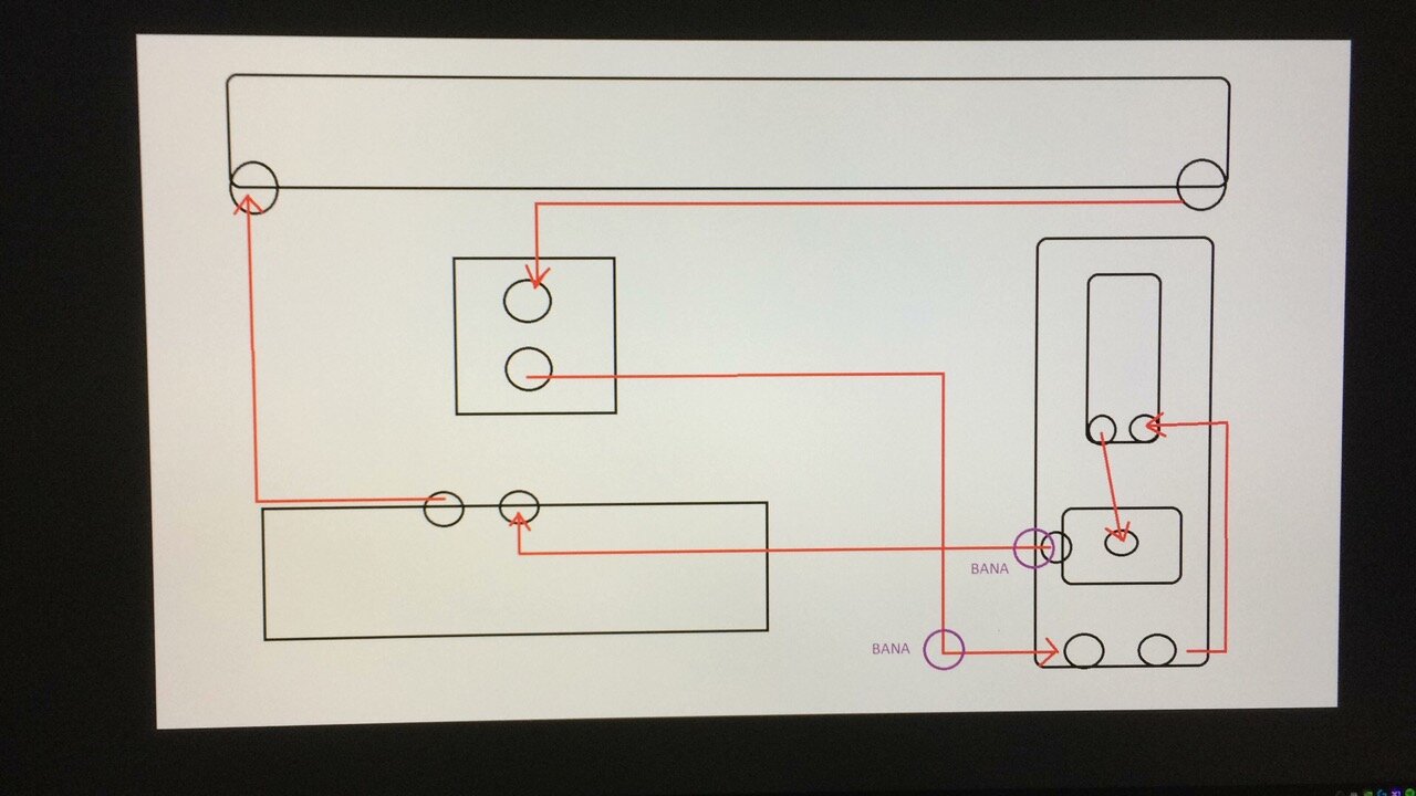

Karanikolis Δημοσ. 3 Μαρτίου 2019 Δημοσ. 3 Μαρτίου 2019 Μια βοήθεια συνφορουμιτες!! Έχω το lian li dynamic με δυο ψυγεία 360, ένα θα μπει πάνω κ ένα όρθιο! Θα ήθελα την βοήθεια σας κατά την γνώμη σας πιο σχέδιο είναι καλύτερο για να αδειάζει όλη η λούπα εύκολα; Έχω σκεφτεί δυο διαφορετικούς τρόπους κ τους έχω βάλει με φωτο, στην λούπα θα μπει cpu & gpu
Sheogorath Δημοσ. 3 Μαρτίου 2019 Δημοσ. 3 Μαρτίου 2019 3 λεπτά πριν, Papanikolis είπε Μια βοήθεια συνφορουμιτες!! Έχω το lian li dynamic με δυο ψυγεία 360, ένα θα μπει πάνω κ ένα όρθιο! Θα ήθελα την βοήθεια σας κατά την γνώμη σας πιο σχέδιο είναι καλύτερο για να αδειάζει όλη η λούπα εύκολα; Έχω σκεφτεί δυο διαφορετικούς τρόπους κ τους έχω βάλει με φωτο, στην λούπα θα μπει cpu & gpu H πρώτη πρόταση ειναι πολύ πιο λογική και εύκολη. 1
Karanikolis Δημοσ. 3 Μαρτίου 2019 Δημοσ. 3 Μαρτίου 2019 20 λεπτά πριν, Sheogorath είπε H πρώτη πρόταση ειναι πολύ πιο λογική και εύκολη. Έχει διαφορα αν θα πάει Gpu με ψυγειο & cpu με ψυγειο, με το να ενωθούν τα δυο ψυγεία μαζί;;
Sheogorath Δημοσ. 3 Μαρτίου 2019 Δημοσ. 3 Μαρτίου 2019 5 λεπτά πριν, Papanikolis είπε Έχει διαφορα αν θα πάει Gpu με ψυγειο & cpu με ψυγειο, με το να ενωθούν τα δυο ψυγεία μαζί;; Καμία.
Karanikolis Δημοσ. 3 Μαρτίου 2019 Δημοσ. 3 Μαρτίου 2019 1 λεπτό πριν, Sheogorath είπε Καμία. Ευχαριστώ πολύ! Το έχω τώρα τα ψυγεία πάνω κ κάτω, έχω μεγάλο πρόβλημα με το άδειασμα.. όποτε ψάχνω τρόπο ώστε να βάλω το ψυγειο που είναι κάτω, να μπει όρθιο κ να μπορώ να το στήσω με όσο το δυνατόν καλύτερη σωλήνα για να αδειάζει...

akoinonitos Δημοσ. 3 Μαρτίου 2019 Δημοσ. 3 Μαρτίου 2019 2 ώρες πριν, Papanikolis είπε Μια βοήθεια συνφορουμιτες!! Έχω το lian li dynamic με δυο ψυγεία 360, ένα θα μπει πάνω κ ένα όρθιο! Θα ήθελα την βοήθεια σας κατά την γνώμη σας πιο σχέδιο είναι καλύτερο για να αδειάζει όλη η λούπα εύκολα; Έχω σκεφτεί δυο διαφορετικούς τρόπους κ τους έχω βάλει με φωτο, στην λούπα θα μπει cpu & gpu Να ρωτήσω γτ δύο βανες?
Karanikolis Δημοσ. 3 Μαρτίου 2019 Δημοσ. 3 Μαρτίου 2019 (επεξεργασμένο) 7 λεπτά πριν, akoinonitos είπε Να ρωτήσω γτ δύο βανες? Για να έχει περισσοτερες πιθανοτητες να αδειάζει καλύτερα.. Δεν ξέρω αν είναι σωστο.. κ γενικά είμαι νέος στο άθλημα της καστομ! Από την μια μεριά με την βανα στο ψυγειο θα αδειάσει, από την άλλη πως θα αδειάζει από την μεριά της αντλίας;; 🤔 Επεξ/σία 3 Μαρτίου 2019 από Papanikolis
akoinonitos Δημοσ. 3 Μαρτίου 2019 Δημοσ. 3 Μαρτίου 2019 (επεξεργασμένο) 11 λεπτά πριν, Papanikolis είπε Για να έχει περισσοτερες πιθανοτητες να αδειάζει καλύτερα.. Δεν ξέρω αν είναι σωστο.. κ γενικά είμαι νέος στο άθλημα της καστομ! Από την μια μεριά με την βανα στο ψυγειο θα αδειάσει, από την άλλη πως θα αδειάζει από την μεριά της αντλίας;; 🤔 Δεν θα αδειάσει χωρίς να σου χυθεί γι'αυτό στο λέω Εκτός αν βάλεις ένα ταφ και την βανα(Ίσως να εννοείς αυτό). Θέλεις να γράψεις τα parts να σου δώσουμε και καμία άλλη ιδέα για καλύτερο άδειασμα? Το πάνω ψυγείο αν κατάλαβα καλά είναι alphacool xflow. Η αντλία σου είναι stand alone η είναι μαζί με το ρεζερβουάρ? Επεξ/σία 3 Μαρτίου 2019 από akoinonitos
Karanikolis Δημοσ. 3 Μαρτίου 2019 Δημοσ. 3 Μαρτίου 2019 1 λεπτό πριν, akoinonitos είπε Δεν θα αδειάσει χωρίς να σου χυθεί γι'αυτό στο λέω. Θέλεις να γράψεις τα parts να σου δώσουμε και καμία άλλη ιδέα για καλύτερο άδειασμα? Το πάνω ψυγείο αν κατάλαβα καλά είναι alphacool xflow. Η αντλία σου είναι stand alone η είναι μαζί με το ρεζερβουάρ? Ναι εννοείται κάθε άποψη δεκτή, όπως είπα έχω ελάχιστες γνώσεις καθώς είναι η πρώτη φορα που έκανα καστομ! Το κουτί είναι το κλασικό lian Li, επάνω θα μπει ο αλφακουλ xflow, δίπλα όρθιο θα μπει ένα PE, έχω ξεχωριστό ρες με αντλία, στην λούπα θα μπει το cpu κ η κάρτα γραφικών θα μπει κάθετα! Ελπίζω να βοήθησα
