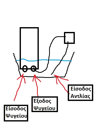

το μόνο που μου έρχεται στο μυαλό είναι ... μια λεκάνη με νερό και εκει μέσα να έχεις βάλει το ψυγείο από την πλευρά που έχει την έξοδο ... έχεις την έξοδο ανοιχτή και από την πλευρά της αντλία-block ανοιχτή τήν είσοδο μέσα στην λεκάνη και ανοίγεις...ρουφάει...γεμίζει....περιμένεις....και ενώνεις... :o
Και εγώ κάπως έτσι το σκέφτηκα, αλλά θα πάει τσάμπα τόσο νερό. Anyway, ας πούμε σε κομμάτια απο εδώ, τι θα πρέπει να ψάξω? Μπλοκ για GPU (θα) έχω.
Ότι γνωρίζω είναι απο τον μπουνταλά Jay2Cents. :P
μη τρελαίνεσαι... σε ένα τάπερακι μικρό γίνεται η δουλεία..... δες και τις αγγελίες μήπως βρεις τπτ καλό.....
