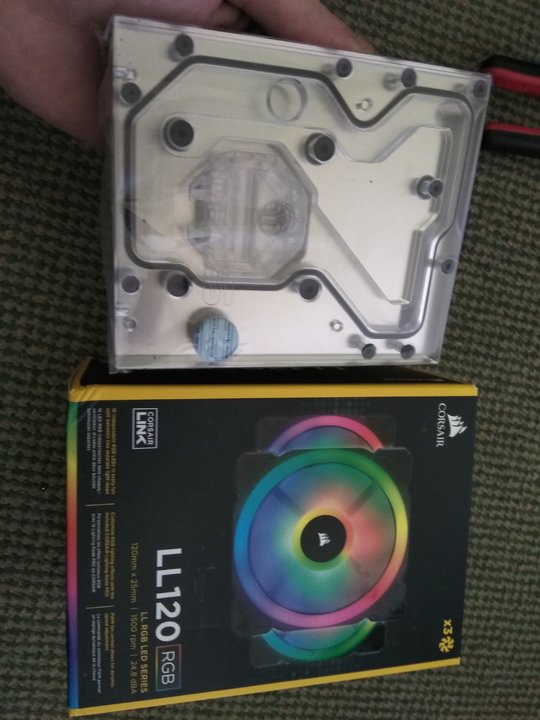

akoinonitos Δημοσ. 3 Δεκεμβρίου 2018 Δημοσ. 3 Δεκεμβρίου 2018 34 λεπτά πριν, aOUaS88 είπε Η καλη μερα απο το πρωι φαίνεται.. 😛 Με γειες! Η μητρικη σου εχει ερθει?
aOUaS88 Δημοσ. 3 Δεκεμβρίου 2018 Δημοσ. 3 Δεκεμβρίου 2018 3 λεπτά πριν, akoinonitos είπε Με γειες! Η μητρικη σου εχει ερθει? Ευχαριστω φίλτατε.. Ναι.. Τους πηρε καμα 2μηνο αλλα την εφεραν τα τσακαλια.. Αχαχ.. 4
akoinonitos Δημοσ. 3 Δεκεμβρίου 2018 Δημοσ. 3 Δεκεμβρίου 2018 1 λεπτό πριν, aOUaS88 είπε Ευχαριστω φίλτατε.. Ναι.. Τους πηρε καμα 2μηνο αλλα την εφεραν τα τσακαλια.. Αχαχ.. Bρισκεσαι σε ωραια φαση δλδ σημερις
aOUaS88 Δημοσ. 3 Δεκεμβρίου 2018 Δημοσ. 3 Δεκεμβρίου 2018 1 λεπτό πριν, akoinonitos είπε Bρισκεσαι σε ωραια φαση δλδ σημερις Κατα καποιο τροπο ναι,αν αφαιρεσεις το χαος που επικρατει στο δωματιο,σαν εργοταξιο ειναι εδω μεσα..Θελει παρεα η φαση ομως κ να δω αν θα τελειωσω σημερα..χααχ 1
