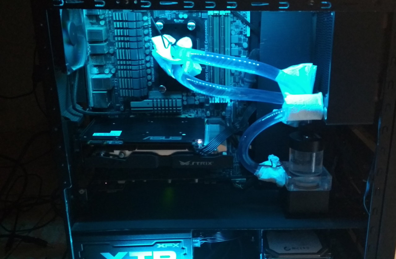

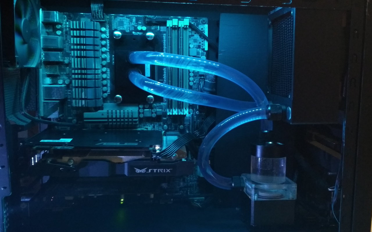

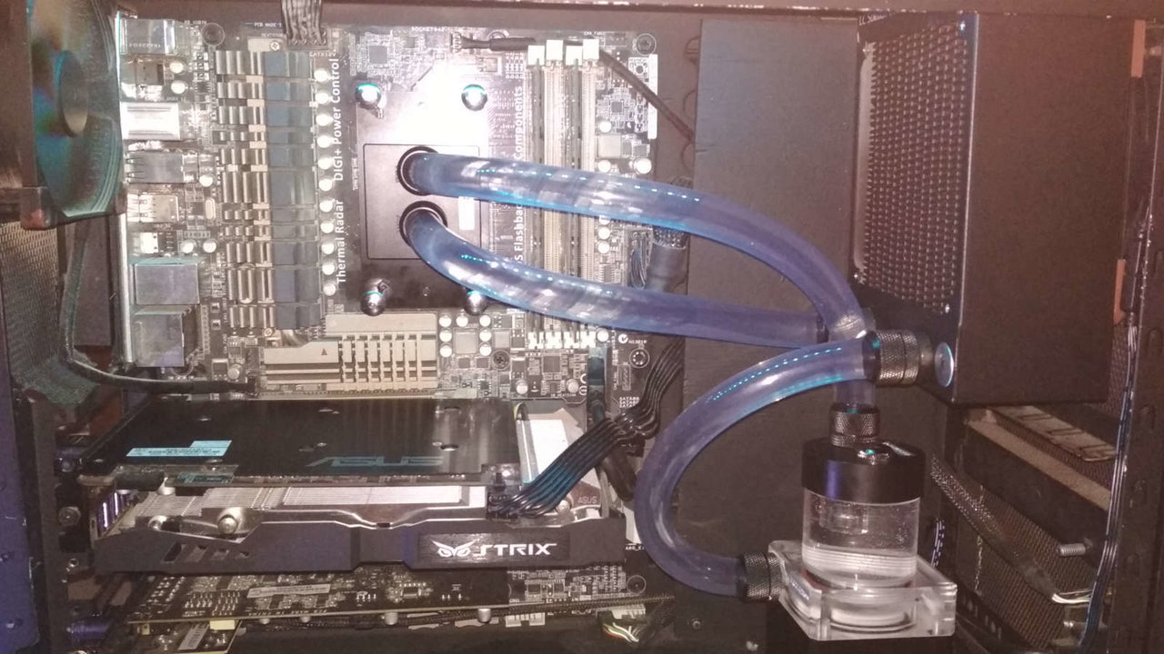

chrv80 Δημοσ. 14 Νοεμβρίου 2018 Δημοσ. 14 Νοεμβρίου 2018 Καλησπέρα στην παρέα! Έχω διαβάσει κατά πολύ το thread και έχω δει πολλά ωραία build! Και σαν παιδί κ εγώ ζήλεψα () και μιας κ ο fx 8350 μετέτρεπε σε φούρνο το pc και ακούγονταν σαν να απογειώνονταν jet (aftermarket cooler με noctua ανεμιστήρα που φτάνει 3000rpm για να μπορώ να κάνω ένα τυπικό overclock που δεν έκανα γιατί και πάλι ζεσταίνονταν υπερβολικά ) οπότε είπα να κάνω μια δοκιμή με νεράκι! Πήρα από ebay ρεζερβουάρ με αντλία της freezemod (αυτό), ένα block της freezemod (αυτό), ρακόρ 16/10 από ebay, λάστιχο διάφανο από e-shop και ψυγείο EK για 120mm ανεμιστήρα (αυτόν π είχα πάνω στο υπάρχον cooler) και πάχος 60mm! Τα συναρμολόγησα και τα δοκίμασα απόψε! Είναι απίστευτα ήσυχο και απίστευτα δροσερό! Μετά από 2 ώρες stress test είχα thermal margin στο amd overdrive 36*C! Οπότε από αύριο ξεκινάω δοκιμές για OC! Και επίσης περιμένω το χρώμα για το νεράκι γιατί δεν έχει έρθει ακόμα και δεν είχα υπομονή να το περιμένω! Μερικές φωτό! 6
akoinonitos Δημοσ. 14 Νοεμβρίου 2018 Δημοσ. 14 Νοεμβρίου 2018 (επεξεργασμένο) 10 ώρες πριν, chrv80 είπε Καλησπέρα στην παρέα! Έχω διαβάσει κατά πολύ το thread και έχω δει πολλά ωραία build! Και σαν παιδί κ εγώ ζήλεψα () και μιας κ ο fx 8350 μετέτρεπε σε φούρνο το pc και ακούγονταν σαν να απογειώνονταν jet (aftermarket cooler με noctua ανεμιστήρα που φτάνει 3000rpm για να μπορώ να κάνω ένα τυπικό overclock που δεν έκανα γιατί και πάλι ζεσταίνονταν υπερβολικά ) οπότε είπα να κάνω μια δοκιμή με νεράκι! Πήρα από ebay ρεζερβουάρ με αντλία της freezemod (αυτό), ένα block της freezemod (αυτό), ρακόρ 16/10 από ebay, λάστιχο διάφανο από e-shop και ψυγείο EK για 120mm ανεμιστήρα (αυτόν π είχα πάνω στο υπάρχον cooler) και πάχος 60mm! Τα συναρμολόγησα και τα δοκίμασα απόψε! Είναι απίστευτα ήσυχο και απίστευτα δροσερό! Μετά από 2 ώρες stress test είχα thermal margin στο amd overdrive 36*C! Οπότε από αύριο ξεκινάω δοκιμές για OC! Και επίσης περιμένω το χρώμα για το νεράκι γιατί δεν έχει έρθει ακόμα και δεν είχα υπομονή να το περιμένω! Μερικές φωτό! μιας και εχω και εγω 60mm ψυγειο θα σου συνιστουσα να βαλεις ακομα εναν ανεμιστηρα για Push pull μιας και αποδιδουν καλυτερα αυτα τα ψυγεια σε Push pull. με γειες! Επεξ/σία 14 Νοεμβρίου 2018 από akoinonitos 2
chrv80 Δημοσ. 14 Νοεμβρίου 2018 Δημοσ. 14 Νοεμβρίου 2018 @akoinonitos Thnx! Θα το έχω υπόψη μου! Δν ξέρω βέβαια αν χωράει κανονικός ανεμιστήρας ή αν θα βρίσκει στο λάστιχο αλλά ένας λεπτός πρέπει να χωράει.. πάντως είναι εντελώς αθόρυβο γενικά και σε απόδοση το πήγα μέχρι 4,8gh OC δοκιμαστικά αλλά έκανε θόρυβο ο ανεμιστήρας όταν έφτασε thermal margin 6-7*C μετά από κανένα 20λεπτο stress test και δεν είχα χρόνο να ρυθμίσω τις στροφές.. θα το ρυθμίσω όμως!

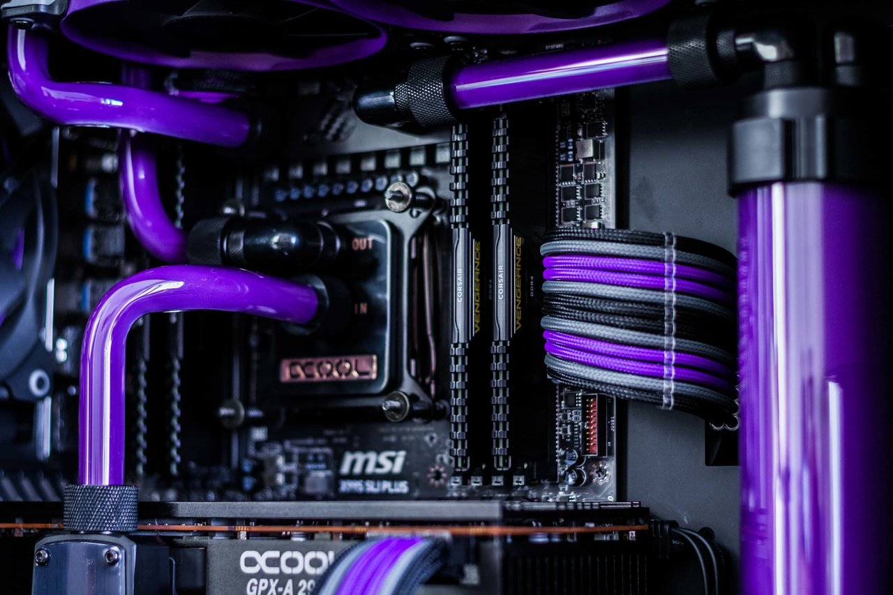

Silok Δημοσ. 15 Νοεμβρίου 2018 Δημοσ. 15 Νοεμβρίου 2018 Αυτό το υγρό ποιό είναι ρε παίδεςΔιάφανο σίγουρα δεν είναι,τον λάτρεψα αυτόν τον συνδυασμό με τα καλώδια. Επίσης αυτού του είδους τα υγρά τα αδιαφανή χρειάζονται συχνότερα αλλαγή από ένα έγχρωμο διαφανές?Έχουν περισσότερες επιπτώσεις στα μπλοκς?
akoinonitos Δημοσ. 15 Νοεμβρίου 2018 Δημοσ. 15 Νοεμβρίου 2018 13 λεπτά πριν, Silok είπε Αυτό το υγρό ποιό είναι ρε παίδεςΔιάφανο σίγουρα δεν είναι,τον λάτρεψα αυτόν τον συνδυασμό με τα καλώδια. Επίσης αυτού του είδους τα υγρά τα αδιαφανή χρειάζονται συχνότερα αλλαγή από ένα έγχρωμο διαφανές?Έχουν περισσότερες επιπτώσεις στα μπλοκς? Λογικα το εχει φτιαξει μονος του ,την εχω ξαναδει αυτη τη φωτο , θα παρεις pastel white και θα παρεις κοκκινο και μπλε dye και θα φτιαξεις τον τονο που θες ,η θα παρεις pastel purple και επισης με dyes θα πειραξεις τον τονο. 1
kaklikos Δημοσ. 15 Νοεμβρίου 2018 Δημοσ. 15 Νοεμβρίου 2018 (επεξεργασμένο) 1 ώρα πριν, Silok είπε Αυτό το υγρό ποιό είναι ρε παίδεςΔιάφανο σίγουρα δεν είναι,τον λάτρεψα αυτόν τον συνδυασμό με τα καλώδια. Επίσης αυτού του είδους τα υγρά τα αδιαφανή χρειάζονται συχνότερα αλλαγή από ένα έγχρωμο διαφανές?Έχουν περισσότερες επιπτώσεις στα μπλοκς? Γενικοτερα τα παστελ υγρα εχουν λιγο την ταση να μπουκωνουν τα φιν των μπλοκ. Αλλαγη οχι δεν χρειαζονται νωριτερα αλλα σιγουρα εχουν επιπτωσεις σε σχεση με τα διαφανα. Δοκιμασε τα ΕKWB solid. Μπορεις να μπεις στην σελιδα τους να τα δεις. Εχουν τρομερη μωβ αποχρωση. Λενε οτι δοκιμαζαν καιρο την φορμουλα τους. Η αληθεια ειναι οτι τους εχω εμπιστοσυνη αλλα θα δειξει. https://www.ekwb.com/news/ek-introduces-ek-cryofuel-solid-coolants/ 1 ώρα πριν, akoinonitos είπε Ποιος εχει ρε παιδες ek vardar ανεμιστηρες? Εβαλα τρεις 120αριδες και οταν ανεβαζουν στροφες εχουν πολυ εκνευριστικό ηχο. Τους εχω βαλει για pull μηπως αν τους βαλω για Push φτιαξει ο ηχος τους ? Εχω 4 τετοιους. Συγκεκριμενα τους EVO ER. Δεν μπορω να πω οτι με ξετρελαναν σαν ανεμιστηρες. Ειδικα οι ER οπου εβγαλαν σε πολλους θεμα τα bearings και σε μενα οι 2. Απο θορυβο τους εχω σε push και η αληθεια ειναι οτι στις μαξ στροφες ειναι ενοχλητικοι. Επεξ/σία 15 Νοεμβρίου 2018 από kaklikos 2 1
akoinonitos Δημοσ. 15 Νοεμβρίου 2018 Δημοσ. 15 Νοεμβρίου 2018 (επεξεργασμένο) 37 λεπτά πριν, kaklikos είπε Γενικοτερα τα παστελ υγρα εχουν λιγο την ταση να μπουκωνουν τα φιν των μπλοκ. Αλλαγη οχι δεν χρειαζονται νωριτερα αλλα σιγουρα εχουν επιπτωσεις σε σχεση με τα διαφανα. Δοκιμασε τα ΕKWB solid. Μπορεις να μπεις στην σελιδα τους να τα δεις. Εχουν τρομερη μωβ αποχρωση. Λενε οτι δοκιμαζαν καιρο την φορμουλα τους. Η αληθεια ειναι οτι τους εχω εμπιστοσυνη αλλα θα δειξει. https://www.ekwb.com/news/ek-introduces-ek-cryofuel-solid-coolants/ Εχω 4 τετοιους. Συγκεκριμενα τους EVO ER. Δεν μπορω να πω οτι με ξετρελαναν σαν ανεμιστηρες. Ειδικα οι ER οπου εβγαλαν σε πολλους θεμα τα bearings και σε μενα οι 2. Απο θορυβο τους εχω σε push και η αληθεια ειναι οτι στις μαξ στροφες ειναι ενοχλητικοι. Απο οτι ακουω και εδω κανουν ακριβως τον ιδιο εκνευριστικο ηχο. Μαλλον θα φανε πουλημα και θα παρω αλλους τρεις bequiet Επεξ/σία 15 Νοεμβρίου 2018 από akoinonitos
