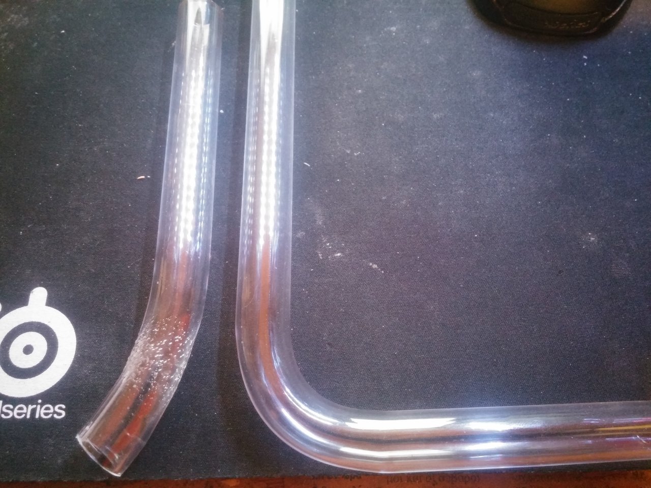

Έβαλα μπρος το "πιστολάκι" σήμερα. Για 1η φορά :D
Προσπάθεια 1 mega fail, άρπαξε, το είχα στη χαμηλή σκάλα και περίπου 10 πόντους μακριά. Η 2η αρκετά καλύτερη.20181105_195111.thumb.jpg.943e4d1495526a6aa4891eab2c7d2f03.jpg

1 ώρα πριν, Sarandis είπε
ακριλικοι???
Συνδέστε για να σχολιάσετε
Κοινοποίηση σε άλλες σελίδες
12 λεπτά πριν, Sarandis είπε
Petg.
το κάνουν οι ακριλικοί αυτές τις μικρές φουσκάλες... οταν γωνιαζεις στριψε ελάχιστα την σωλήνα  το ύψος μην το αφήνεις σταθερό, τα πρώτα δεύτερα σε χαμηλή ταχύτητα κοντά, μετα  αυξομειώνεις  το υψος. Να θερμαίνεις  μεγαλύτερο μήκος από οτι χρειάζεσαι για την γωνιά για να αποφεύγεις το δόντι που κάνει στο τέλος της κουρμπας, έχε ενα λεκακι με νερο και οταν εισια οκ βουτα το να μένει εκει και οχι να κρυωσει πανω στο  χερι σου.. λείανε την γωνιά μετά με το θερμοπιστολο... υπομονή!! 🙂
