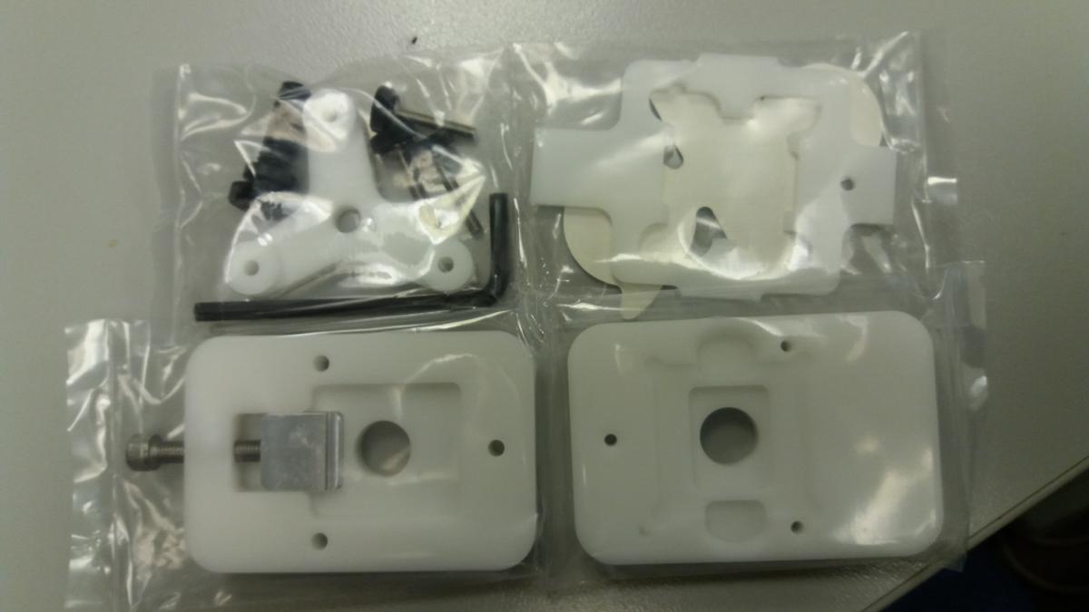

Moderators Inuyasha Δημοσ. 3 Φεβρουαρίου 2017 Moderators Δημοσ. 3 Φεβρουαρίου 2017 20170203_101213.jpg 20170203_101250.jpg Delid tool? Πόσο πήγε?
Whitefanged Δημοσ. 3 Φεβρουαρίου 2017 Δημοσ. 3 Φεβρουαρίου 2017 46 δολλάρια με μτφ. Delid και το καπάκι για relid. Χωρίς το relid βγάλε άλλα 10 δολλάρια.

mcrae13 Δημοσ. 4 Φεβρουαρίου 2017 Δημοσ. 4 Φεβρουαρίου 2017 20170203_101213.jpg 20170203_101250.jpg Να και τα υπόλοιπα 5
