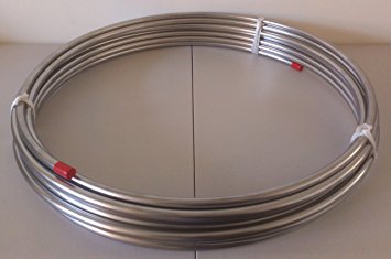

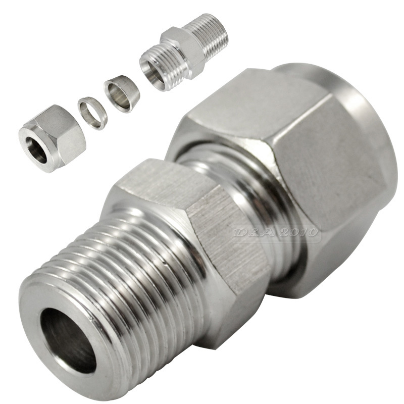

F117 Δημοσ. 2 Φεβρουαρίου 2017 Δημοσ. 2 Φεβρουαρίου 2017 πάμε σε ανοιξείδωτο...10 ευρώ το μέτρο..... και κανα 3.20 ευρω το fitting https://www.aliexpress.com/item/2Pcs-1-4-NPT-Male-Thread-x-3-8-9-52mm-OD-Tube-Double-Ferrule-Tube/32512834400.html?spm=2114.01010208.3.1.UardO2&ws_ab_test=searchweb0_0,searchweb201602_1_10065_10068_10000032_119_10000025_10000029_430_10000028_10060_10062_10056_10055_10000062_10054_10059_10099_10000022_10000012_10103_10000015_10102_10096_10000018_10000019_10000056_10000059_10052_10053_10107_10050_10106_10051_10000053_10000007_10000050_10084_10118_10083_10000047_10080_10082_10081_10110_10111_10112_10113_10114_10115_10037_10000041_10000044_10078_10079_10077_10000038_429_10073_10000035_10121,searchweb201603_1,afswitch_2,single_sort_2_default&btsid=b2315c06-0638-488a-8558-8092bc12a5f2 και διαρροές.... ΔΕΝ ΥΠΑΡΧΕΙ ΠΕΡΙΠΤΩΣΗ. 1
Moderators Inuyasha Δημοσ. 2 Φεβρουαρίου 2017 Moderators Δημοσ. 2 Φεβρουαρίου 2017 πάμε σε ανοιξείδωτο...10 ευρώ το μέτρο..... και κανα 3.20 ευρω το fitting https://www.aliexpress.com/item/2Pcs-1-4-NPT-Male-Thread-x-3-8-9-52mm-OD-Tube-Double-Ferrule-Tube/32512834400.html?spm=2114.01010208.3.1.UardO2&ws_ab_test=searchweb0_0,searchweb201602_1_10065_10068_10000032_119_10000025_10000029_430_10000028_10060_10062_10056_10055_10000062_10054_10059_10099_10000022_10000012_10103_10000015_10102_10096_10000018_10000019_10000056_10000059_10052_10053_10107_10050_10106_10051_10000053_10000007_10000050_10084_10118_10083_10000047_10080_10082_10081_10110_10111_10112_10113_10114_10115_10037_10000041_10000044_10078_10079_10077_10000038_429_10073_10000035_10121,searchweb201603_1,afswitch_2,single_sort_2_default&btsid=b2315c06-0638-488a-8558-8092bc12a5f2 και διαρροές.... ΔΕΝ ΥΠΑΡΧΕΙ ΠΕΡΙΠΤΩΣΗ. Το θέμα δεν είναι το χρώμα αλλά το σχέδιο, ένα μεγάλο ποσοστό όσων πάνε σε υδροψυξη πάνε κυρίως για το αισθητικό κομμάτι μιας και πλέον οι απαιτήσεις σε ψύξη έχουν πέσει αρκετά Στα απλά fitting (όχι περιστρεφομενα) ο μόνος τρόπος για να δεις διαροή είναι είτε χαλασμένο oring είτε να μην το σφυξεις καλά Στα ρακορ που δείχνεις πρέπει αρχικά για καλύτερο αποτέλεσμα αισθητικό τουλάχιστον να κόψεις αρκετά τα πάσα και μετά επειδή δεν έχει πατουρα για oring αναγκαστικά θέλεις τεφλον κάτι που σίγουρα δεν έχει ωραίο αισθητικό αποτέλεσμα 3

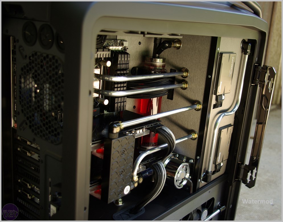

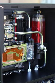

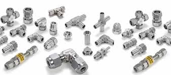

F117 Δημοσ. 2 Φεβρουαρίου 2017 Δημοσ. 2 Φεβρουαρίου 2017 Το θέμα δεν είναι το χρώμα αλλά το σχέδιο, ένα μεγάλο ποσοστό όσων πάνε σε υδροψυξη πάνε κυρίως για το αισθητικό κομμάτι μιας και πλέον οι απαιτήσεις σε ψύξη έχουν πέσει αρκετά Στα απλά fitting (όχι περιστρεφομενα) ο μόνος τρόπος για να δεις διαροή είναι είτε χαλασμένο oring είτε να μην το σφυξεις καλά Στα ρακορ που δείχνεις πρέπει αρχικά για καλύτερο αποτέλεσμα αισθητικό τουλάχιστον να κόψεις αρκετά τα πάσα και μετά επειδή δεν έχει πατουρα για oring αναγκαστικά θέλεις τεφλον κάτι που σίγουρα δεν έχει ωραίο αισθητικό αποτέλεσμα Τι εννοεις να κοπουν τα πασα???? https://youtu.be/egTMQS_-xFY 2
Moderators Inuyasha Δημοσ. 2 Φεβρουαρίου 2017 Moderators Δημοσ. 2 Φεβρουαρίου 2017 Η δεύτερη φωτογραφία έχει ρακορ για υπολογιστές, στην πρώτη αν δεις τα ρακορ που έχει εφαρμόζουν πάνω στις γωνίες για να γίνει με ρακορ σαν αυτά που παραθέτεις παραπάνω πρέπει να κόψεις το πάσο, που είναι να βιδώσεις είτε σε Block είτε ψυγείο η όπου θέλεις, συνήθως τα περισσότερα ρακορ για υπολογιστές έχουν 3-4πασα για να πιάσουν οτιδήποτε μεγαλύτερο πολλές φορές (σε Block κάρτας γραφικών πχ) μπορεί να σου δημιουργεί πρόβλημα Όπως είπα παραπάνω έχω στήσει και με χαλκοσωλήνα αλλά και το πρώτο κύκλωμα μου ήταν με μια αντλία από ενυδρείο χειροποίητο cpu Block κι ψυγείο αυτοκινήτου τανκ δεν υπήρχε γεμίζαμε με ένα "Τ" στο πλαστικό σωλήνα (και αυτός από ενυδρεία η πολλές φορές ακόμα και λάστιχο κήπου 4
F117 Δημοσ. 2 Φεβρουαρίου 2017 Δημοσ. 2 Φεβρουαρίου 2017 Ναι...τα εβαλα απλα για να φανει το ανοιξειδωτο...γιατι να τα κοψεις χαμηλα???για το ενα εκατοστο παραπανω???δεν υπαρχει λογος κανενας...και το αισθητικο μια χαρα θα ειναι
Moderators Inuyasha Δημοσ. 2 Φεβρουαρίου 2017 Moderators Δημοσ. 2 Φεβρουαρίου 2017 Ναι...τα εβαλα απλα για να φανει το ανοιξειδωτο...γιατι να τα κοψεις χαμηλα???για το ενα εκατοστο παραπανω???δεν υπαρχει λογος κανενας...και το αισθητικο μια χαρα θα ειναιΕμένα προσωπικά δεν θα μου άρεσε αυτό το 1 εκατοστό παραπάνω, στα build που έβαλες παρόλα αυτά είναι με κομμένα πάσα, Όπως είπα παραπάνω τα ρακορ που βάζεις τέριαζουν μόνο σε industrial/steampunk builds και γενικότερα είναι δύσκολο να δέσουν ωραία Ξέρω αρκετά καλά τι ποικιλία παίζει από εξαρτήματα ο πατέρας μου υδραυλικός ήταν και έτσι ξεκίνησα από μικρός για το χαβαλέ να κάνω δοκιμές 1

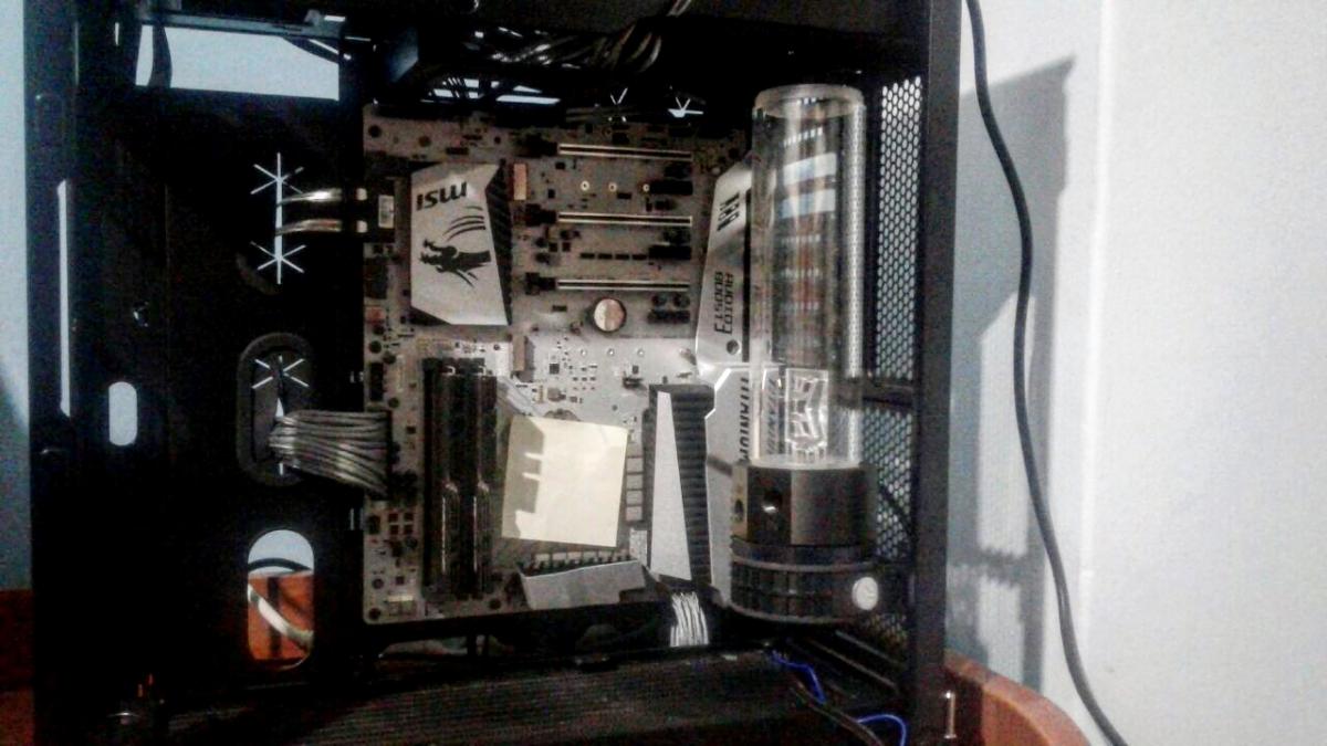

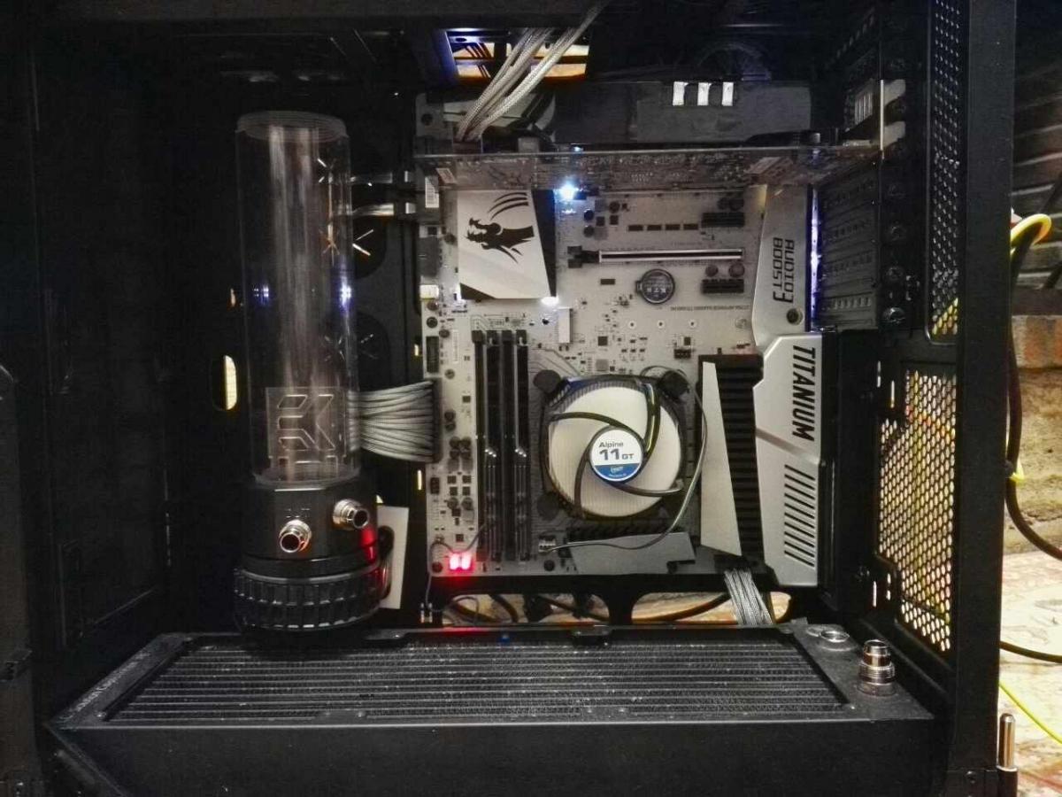

Dinosfan Δημοσ. 2 Φεβρουαρίου 2017 Δημοσ. 2 Φεβρουαρίου 2017 Λέω να τοποθέτησω σε αυτήν την θέση το ρεζερβουάρ πως σας φαινετε?
F117 Δημοσ. 3 Φεβρουαρίου 2017 Δημοσ. 3 Φεβρουαρίου 2017 Λέω να τοποθέτησω σε αυτήν την θέση το ρεζερβουάρ πως σας φαινετε? για δες λιγο και για απέναντι και βάλε φωτό αν μπορεις 1
Dinosfan Δημοσ. 3 Φεβρουαρίου 2017 Δημοσ. 3 Φεβρουαρίου 2017 Πριν το χα εδώ αλλά δυσκολευει το διαδρομή των ακρυλικων
