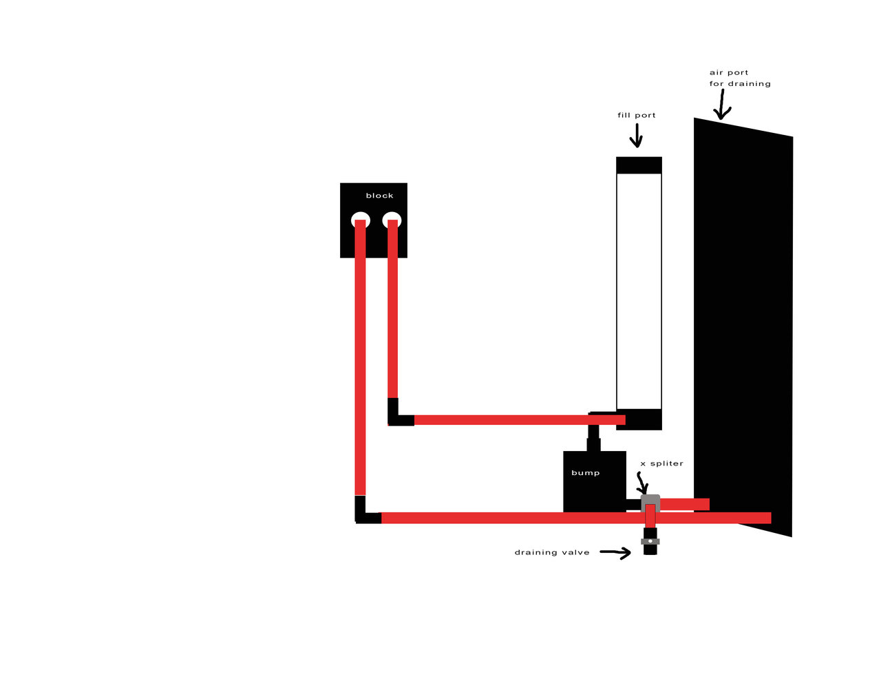

Το προβλημα οπως παντα θα ειναι στο ψυγειο ,ειδικα αν το εχεις μπροστα και αν ειναι ek οπου δυστηχως εχει μονο 2 υποδοχες.
Το προβλημα μου ειναι ακριβως αυτο. Προσπαθω να βρω τροπο να το βαλω με τις υποδοχες στην κατω μερια αλλα ειναι πολυ στριμωγμενα ολα. Θα ανεβασω καποια στιγμη φωτο μπας και εχετε καμια καλη ιδεα.

3 minutes ago, akoinonitos said:
Κατι τετοιο θα με καλυπτε ωστε να αδιαζε επαρκως η λουπα ?
Όχι, αλλά είναι ότι καλύτερο μπορείς να κάνεις.
Θέλει σχετικά μακρύ σωληνάκι στο τέλος, για να έχεις ευελιξία να τη βάλεις σε ένα μπουκάλι, ή λεκανάκι χωρίς να το τραβάς.
Έτσι το έχω κι εγώ, είναι σωτήριο, αλλά δεν αδειάζει εντελώς. Απλά αδειάζει σε βαθμό που αρχίζεις να αποσυνδέεις, χωρίς να τρέχουν υγρά και φυσικά εκτός κουτιού.

Στη βαλβιδα θα κουμπωνω ενα κομματι σωληνα καθε φορα που θα θέλω να την καθαρισω, για καθαρισμα ομως με καποιο υγρο ειναι οκ ετσι ?
Αν θέλεις να καθαρίσεις το κύκλωμα, θέλει ξήλωμα και καθάρισμα με υγρό ή βουρτσάκι (τα blocks).
Εγώ το χρησιμοποιώ, αν πχ θέλω να αλλάξω κάρτα γραφικών και χρειάζομαι άλλο block, ή θέλω να αλλάξω το υγρό, όπου δε χρειάζεται καθάρισμα. Ή σε στήσιμο, αν παρατηρήσω διαρροή, το αδειάζω από εκεί γρήγορα σταματώντας εγκαίρως τη ζημιά
Επεξ/σία από Zaytsev
Tελικά είπα να αλλάξω λίγο το σχέδιο γιατί με περιόριζε το ρεζερβουάρ στο να βάλω μια πιο μακρυά κάρτα γραφικών.
Έφυγαν οι γρίλιες που είχε το psu cover ώστε να κρυφτεί η αντλία από κάτω και να είναι πιο άνετα.
Και εδώ θα κοπεί λίγο σε αυτό το σημείο ώστε να βιδώσει η βαλβίδα και να βγαίνει έξω από το κουτί για να γεμίζει και να αδειάζει η λούπα περιστρέφοντας το κουτί ανάλογα τι θέλω να κάνω.
Πως  το βλέπετε θα είναι κομπλέ η θα πάρουμε φωτιά? 😂
