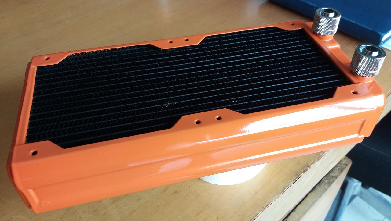

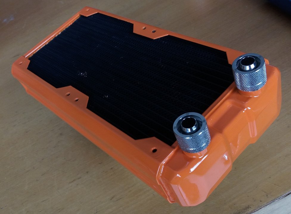

Οχι ρε αδελφε τι σκουρια..αν ηταν σκουρια θα ειχα σοβαρο προβλημα :P ...Κ μενα μ κανε εντυπωση π ηταν τοσο καθαρο μεσα,το περιμενα να τουλαχιστον το μισο να ηταν βουλωμενο..
