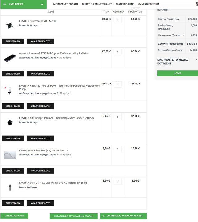

Τελευταία σκέφτομαι αρκετά να πάω για την 1η μου Custom υδρόψυξη. Τώρα είμαι με την Corsair H110i GT που έχω αλλάξει τα φουρφούρια με Noctua industrial fans. Για πείτε γνώμες που να κινηθώ (καθότι δεν έχω ασχοληθεί καθόλου με το κομμάτι αυτό),  περίπου πόσο θα κοστίσει και αν θα έχω καλύτερη ψύξη και λιγότερο θόρυβο από ότι είμαι τώρα.

8 λεπτά πριν, Vasilis 07 είπε
Εξαρτάτε από πόσα θέλεις να ξοδεψεις, στο θόρυβο (με το ανάλογο κόστος πάντα) μπορείς να τον ρίξεις αισθητά βάζοντας παραπάνω ψυγεία και να φτάσεις να παίζεις τους ανεμηστηρες σου ίσα ίσα να γυρνάνε, στην απόδοση τώρα ίσως κερδίσεις μερικούς βαθμούς ΑΛΛΆ το κόστος στο 95%τον περιπτώσεων είναι αρκετά μεγάλο

Αν σου είναι εύκολο θα ήθελα μια πρόταση με όλα τα υλικά που θα χρειαστώ και να δω και το κόστος. Ξεπερνάμε τα 250-300 ? Μόνο για CPU.

Εκεί γύρω θα παίξεις σε μια σύνθεση με ένα τριπλό ψυγείο μπλοκ fitting ρεζερβουαρ αντλία ρακορ από Ευρώπη Ελλάδα, αν κυνηγήσει τα κινέζικα από AliExpress κτλ θα γλυτώσεις κάτι αλλά με τον κίνδυνο να σταματήσει κάτι στο τελωνείο και να έρθεις στα ίδια αν όχι παραπάνω λεφτά

ok. Μπορείς να παραθέσεις μια σύνθεση ? (θα προτιμούσα από εδώ).

Κατι τετοιο κοιτας , δεν εχω βαλει ανεμηστηρες και ολα ειναι απλα ρακορ χωρις γωνιες

Σε ευχαριστώ πολύ. Τώρα αυτή η σύνθεση θεωρείται ότι πιο VFM ή είμαστε στην κατηγορία καλή προς πολύ καλή ? Λογικά ρακόρ θα μπουν γωνίες οπότε ανεβαίνει το κόστος ?

Σε κάτι αναβαθμίσιμο σε ότι χρειαστείς είναι στη κατηγορία καλό(αν υπάρχει θέμα χώρου μπορείς να κοιτάξεις σε κάτι αντίστοιχο combo reservoir +ddc pump) , σε πιο φτηνή αντλία μαζί με κάτι πιο φτηνό σε ρεζερβουαρ θα γλυτώσεις κάνα 40-50 ευρώ αλλά αν θελήσεις να προσθέσεις ψυγεία-Block αργότερα θα τα βρει σκούρα, για μεγαλύτερη οικονομία ίσως έβαζες και barbed fitting αλλά δεν τα συνηστω
Εφόσον παίζεις με ελαστικό σωλήνα κατά 99%μπορείς να κάνεις δουλειά και χωρίς έξτρα γωνίες
