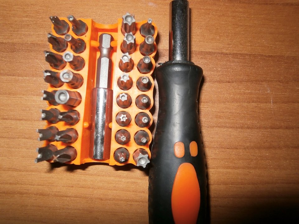

Πως ξεβιδωνουν αυτές οι κωλοβιδες; Ήρθαν τα πάντα, και δεν μπορώ να βγάλω την ψυκτρα να φορέσω το waterblock.
Είναι "αστεράκι".
Έχει καμία πατέντα, ή αύριο πάλι θα ψαχνω εργαλεία;
Eιτε βρησκεις καποιο ισιο που να πιασει καλα περα ως περα , ειτε αγοραζεις μια σειρα κατσαβιδια trox

ελα ρε συ bro !! πανε σε ενα καταστημα και παρε ενα σετακι χρειαζονται !!!
και εγω ευτυχως το ειχα γιατι  το χρειαστηκα  για  το  coolemaster aio 280...... torxx ειχαν στο block τους !!
Torx, όπως είπαν. Εγώ παλιά που δεν είχα αγοράσει ακόμα σετ με διάφορα bits κτλ σε τέτοιες περιπτώσεις τις έπιανα με μυτοτσίμπιδο, αν εξείχαν αρκετά. Αλλιώς φλατ με λάστιχο μέσα ή ταινία τέφλον, μπορεί να πιάσει.
Θα πάρω αύριο σετακι, δεν είναι να παίζω με την GPU.
Η πλάκα είναι τα είχα ξαναδεί τα Torx (έχει 6 το πρώτο Xbox), μέσα στην τσαντίλα μου δεν τα θυμήθηκα :P

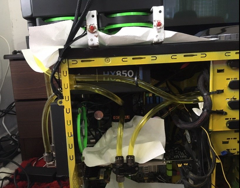

Ελπίζω να το φτιάξω αύριο, και να μην πνίξω το σαλόνι στα νερά μετα, γιατί θα πέσει παντόφλα :P
Σφιξε τα fittings με το χέρι ίσα να πιάσουν καλά τα oring και να μην ραγίσει κανένα ακρυλικό και δεν θα έχεις πρόβλημα με διαρροές, don't worry.

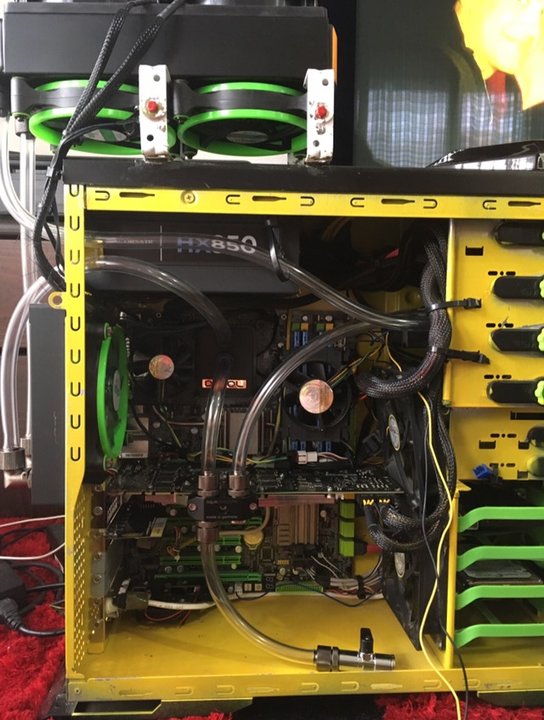

Μου έβγαλε την πίστη, αλλά δείχνει ωραίο (στα δικά μου ματια). Ξερω, an ugly mfaka only a mother could love.
Να βάλω και άλλο χρωμα; Μου αρέσει ετσι σχετικά απαλό, αλλά η γυναίκα λέει, "ολόκληρο μπουκάλι πήρες, βάλε και άλλο" :P

Εννοείς να ανοίξω μια ορθογωνική τρύπα στο αλουμίνιο του κουτιού όση η επιφάνεια του ψυγείου; Μετά πού θα στερεωθεί όμως; Δεν θα είναι προτιμότερο να βγάλω τον ανεμιστήρα έξω από το κουτί σε pull mode; Αν και το challenge είναι να χωρέσουν όλα μέσα :)
Πάρε ιδέες από το δικό μου πάνω. Τίποτα δεν χωρούσε, όποτε το yolάρα. Κάνε κάτι δικό σου, περίεργο.
