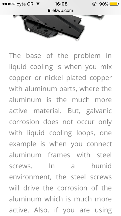

Δεν είναι θέμα τι πιστεύω εγώ επίσης δεν μπορεις να ξέρεις αν το πιστεύω απλά σαν θεωρία η αν το έχω ψάξει με το να λύσω aio κλπ. θέμα κοινής λογικής και φυσικής είναι, στις aio 2 περιπτώσεις παιζουν ανάλογα την κατασκευη της κάθε εταιριας .η δεν έρχονται σε επαφή η έρχονται απλά με τα ειδικά πρόσθετα του υγρού μειώνετε η οξυδωση και λέω μειώνετε γιατί η περιορισμένη ζωή των aio είναι γνωστή, οι αντλίες πεθαίνουν μετά από 1-2 χρόνια χρήσης συνηθως λόγο της γλυτσας που φράζει με τον καιρό τα heat sink του block και η αντλία "κουράζετε" με το να προσπαθεί να φέρει βόλτα το νερό. Όπως κ να χει η οξυδωση σε λουπα όταν υπάρχει μίξη μετάλλων είναι κατι που υφίσταται.

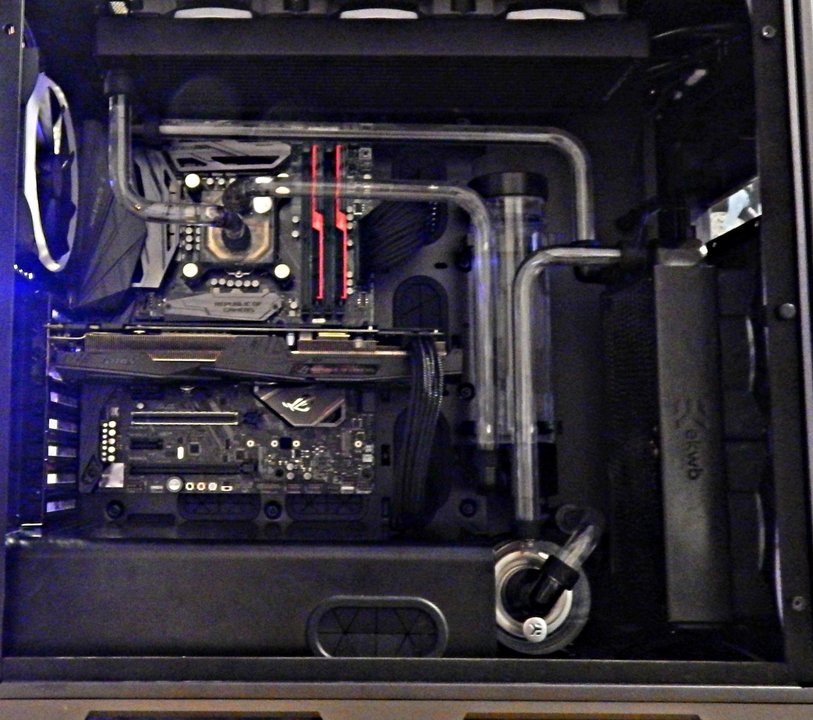

Τέλος το δεύτερο buildακι μας...💕 Χρώμα υγρού μένει να διαλέξουμε , τι λέτε ;;;

Ακριβώς. Δεν είναι οι επιστρώσεις στο ψυγείο και στα μέταλλα αλλά το υγρό που κυκλοφορεί στο κύκλωμα.

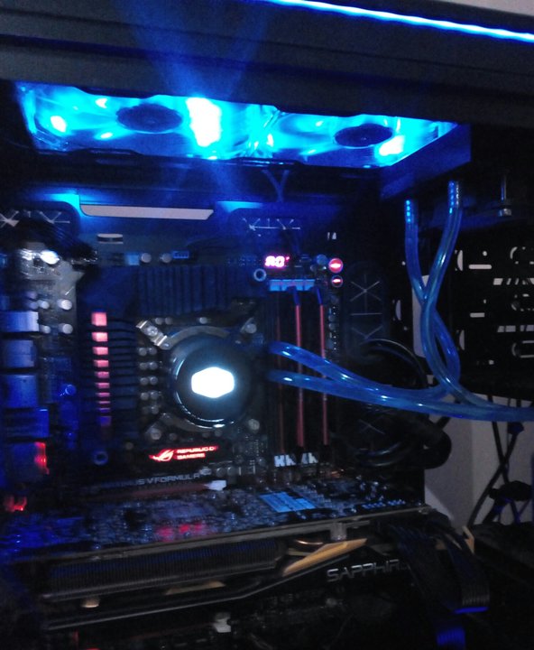

Έτοιμη και η coolemaster lite 120 με αλλους σωλήνες mayhems blue νερα και τανκ
