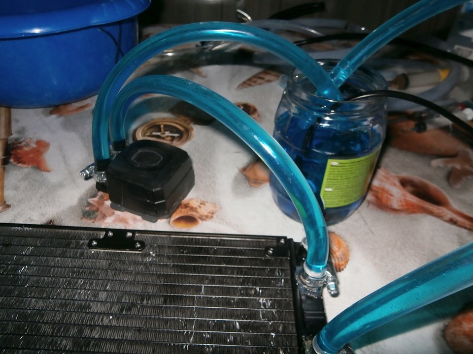

αρχιζει η μοντα με την aio/block/280 ψυγειο απο nepton 280  να στηνετε αργα αργα ελλειψει χρονου !!;)

1 ώρα πριν, Sheogorath είπε
Μέσα στο βαζάκι είναι η αντλία;
ναι !!! την  εβαλα εκει για  δοκιμες ( sisse sincra nano) μου την εδωσε φιλος του περισευε  αλλα   μπορει να παιξει και εκτος νερου !! :D
Επεξ/σία από ultraex2003
7 λεπτά πριν, ultraex2003 είπε
Γνώμη μου, πάρε ένα ταπεράκι, κάνε δυο τρύπες, και μετα βάλε το καπάκι. Ετσι ανοικτό είναι επικίνδυνο.
23 λεπτά πριν, Sheogorath είπε
bro !! θα τη  συνδεσω κανονικα  εκτος οχι μεσα σε νερο και τετοια  παλαβα  !! :D
απλα  μου πε ενα παιδι  για ενα reserbouar να γινει  πιο καλη δουλεια  και περιμενω να το στησω σωστα !!
1 ώρα πριν, ultraex2003 είπε
Χεχε το πέτυχα. Ήταν οντως ενυδρείου.:lol:
Κάπου έχω και γω μια απο όταν είχα ακόμα χρυσόψαρα, αν την βρω θα την βάλω για δοκιμές. Αν και δεν πρέπει να είναι πολύ δυνατή η δικιά μου.
