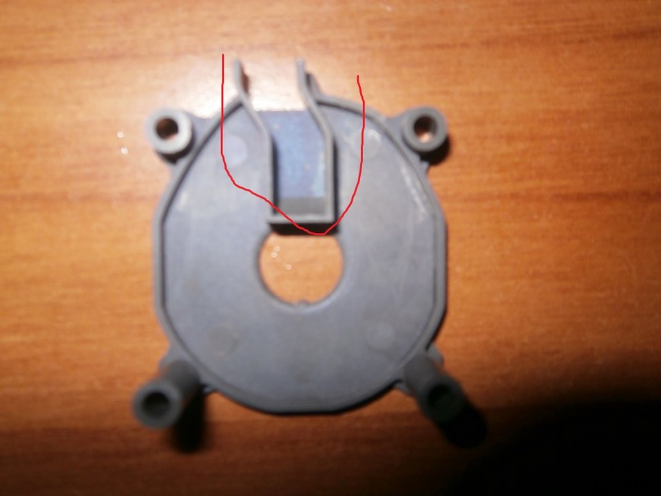

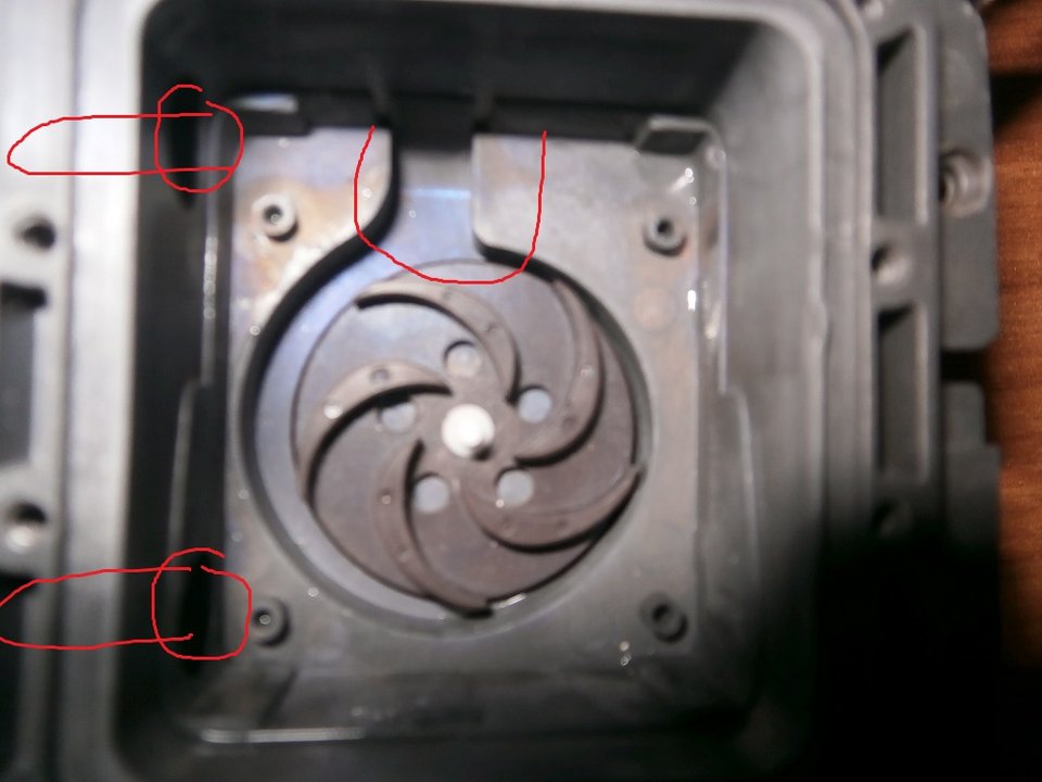

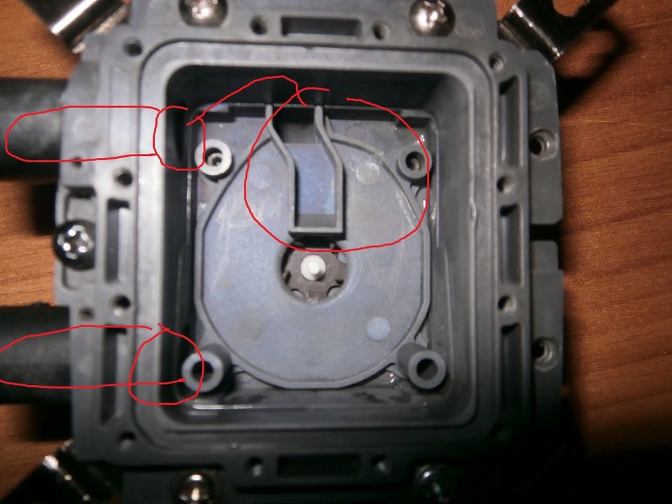

Sheogorath Δημοσ. 17 Απριλίου 2018 Δημοσ. 17 Απριλίου 2018 (επεξεργασμένο) 2 ώρες πριν, ultraex2003 είπε σου βαζω φωτο πως ειναι κομπλε περασμενο το πλαστικο μαζι με τη φτερωτη λογικα θα καταλαβεις εαν πρεπει να μπει αυτο η οχι λογικα η φτερωτη θα ειναι αχρηστη τωρα αα ξεχασα ειναι και ενα πλαστικο ακομα καπακι που μπαινει απο πανω απο αυτο και αφηνει αυτη την εσοχη που βλεπεις με τη τρυπουλα μπροστα και κρυβοντε ολα μετα καθετε η βαση του μπλοκ με μια φλαντζα αυτα Κρατάς όλα τα πλαστικά και αφαιρείς μόνο την φτερωτή. Επεξ/σία 17 Απριλίου 2018 από Sheogorath

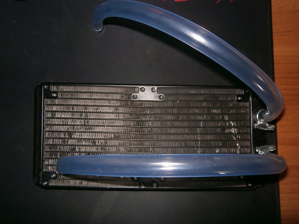

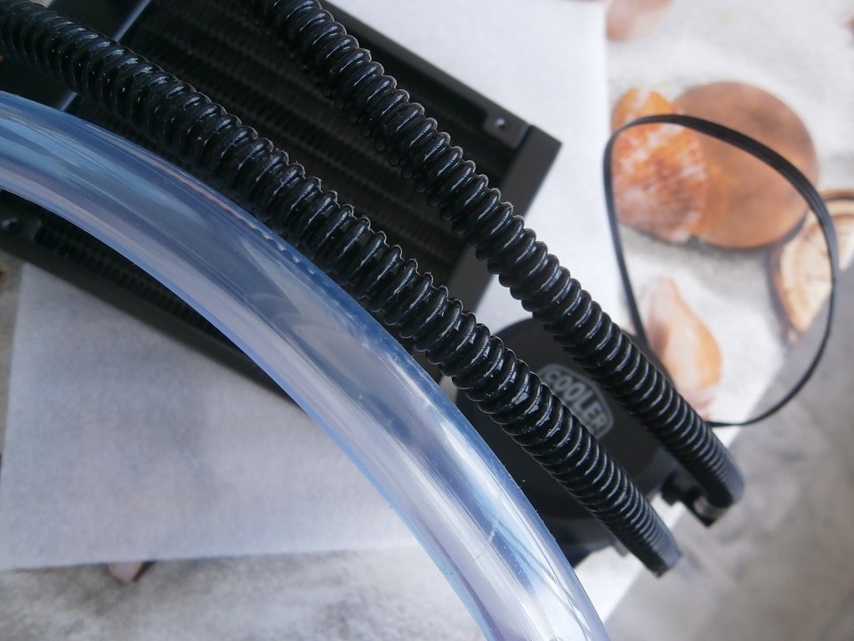

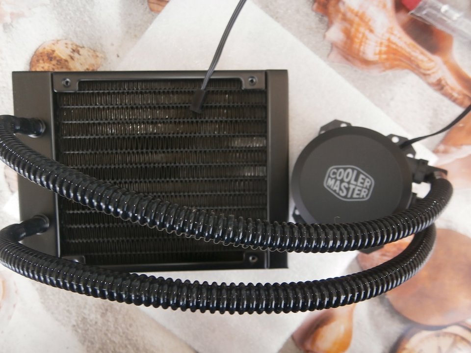

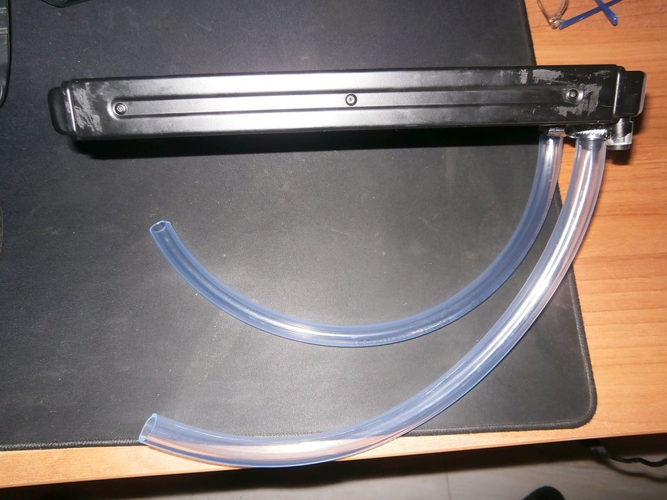

ultraex2003 Δημοσ. 22 Απριλίου 2018 Δημοσ. 22 Απριλίου 2018 o κυβος εριφθη !!! aio coolemaster φθηνομοντελο αλλα νεας γενιας με 120αρι ψυγειο αφου πεταξω τους σωληνες της και τα νερα της θα παιξω μοντα με το 280 ψυγειο της nepton 280 μου και πιθανον και με το 120αρι μαζι το σκεφτομαi ομως αν το βαλω και αυτο μαζι αγοραστηκαν σωληνες και νερακι μπλε ενταξει δε περιμενω και πολλα πολλα σε σχεση με custom αλλα οκ ολα για τη πλακα γινοντε !! stay tuned !! 2
